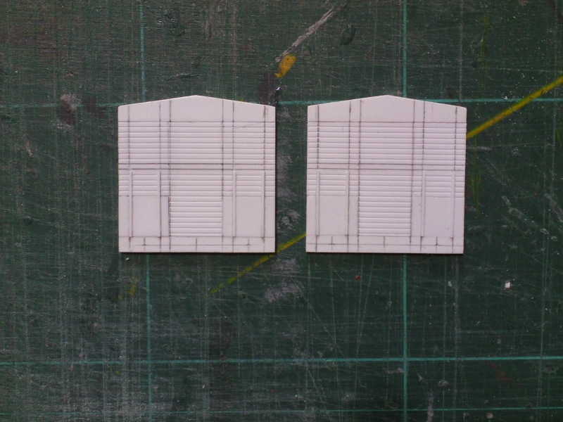

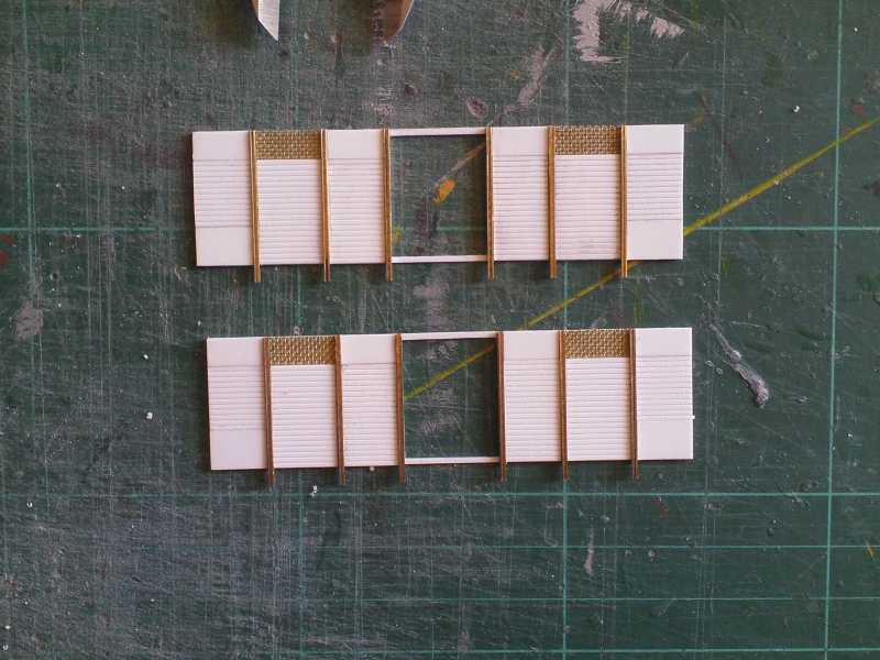

Ne approfitto per fare un breve aggiornamento. Terminato il lavoro di completamento delle fiancate, ho provveduto a costruire anche le due testate usando la stessa metodologia precedente, tranne per il fatto che qui i coprigiunti sono montati normalmente e non incassati.

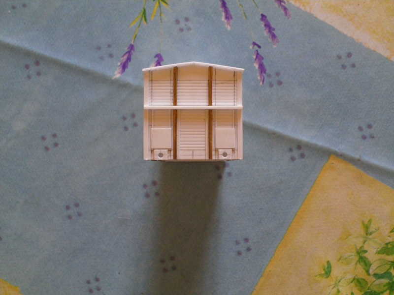

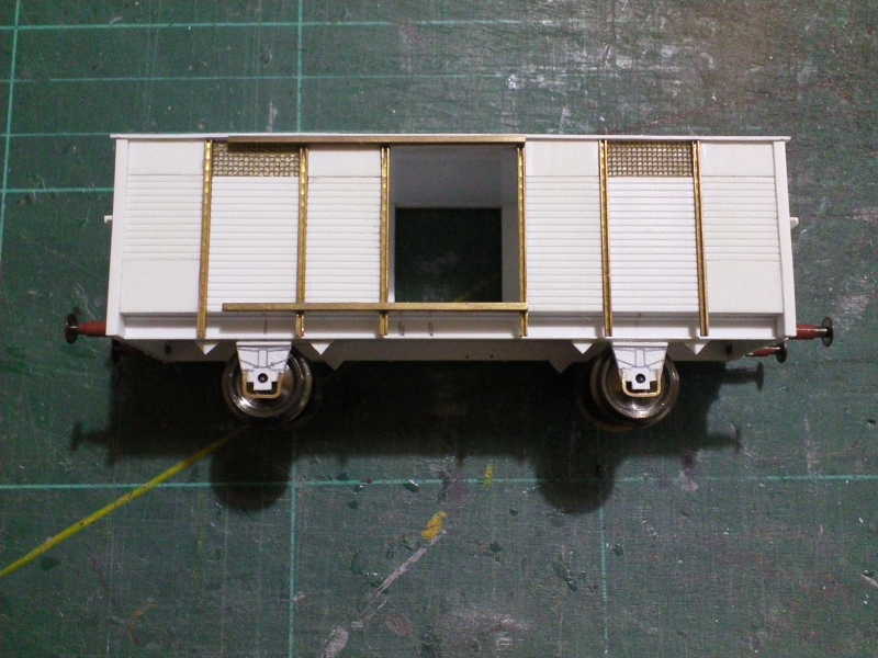

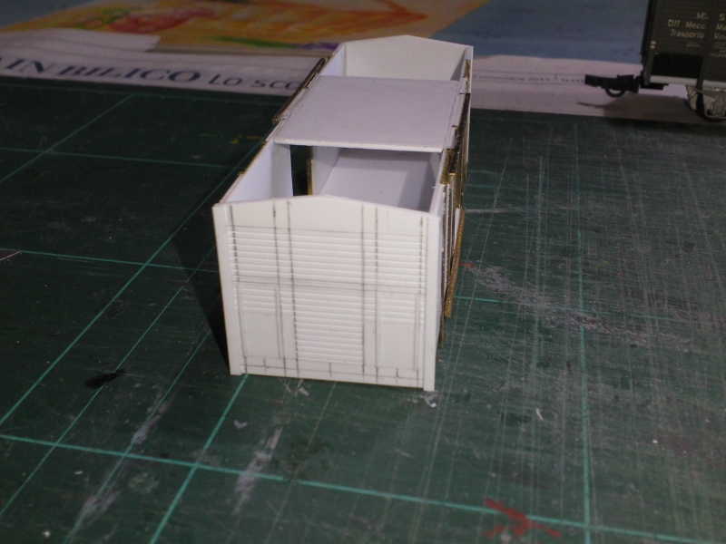

Prosegue il lavoro di costruzione del carro.
Nello specifico sono state completate le due testate, con l'applicazione dei coprigiunti a L (profilato in ottone da 1x1 mm), il coprigiunto mediano (profilo ad C da 1,5 mm) sagomato per non interferire con i montanti d'angolo e infine le guide e i coperchi degli aereatori bassi (ritagli di plasticard da 0,25 mm).
Testata completa.jpg [ 45.82 KiB | Osservato 9922 volte ]

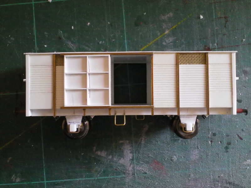

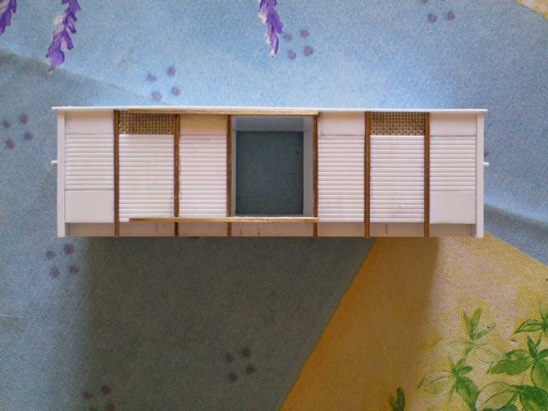

Con il profilato ad U da 1x1 mm avanzato in precedenza, ho realizzato le guide delle porte scorrevoli in modo da averle realisticamente mobili.
Fianco.jpg [ 58.87 KiB | Osservato 9922 volte ]

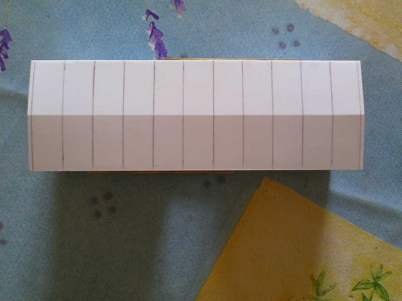

Infine, con un rettangolo di plasticard da 0,5 mm ho fatto il tetto, segnando la posizione delle varie centinature da riprodurre in seguito.
Tetto.JPG [ 50.01 KiB | Osservato 9922 volte ]

Adesso tocca alle porte.
La base è ricavata da un ritaglio di plasticard da 0,25 mm di spessore, sul quale ho segnato la posizione di tutte le varie nervature; successivamente, da un listello da 0,5x1 mm ho ottenuto tutti i pezzi necessari a riprodurle.
Nella foto allegata potete vedere il risultato, con il montaggio in opera sul carro con conseguente prova di scorrevolezza superata brillantemente.

 Oggetto del messaggio: Re: Autocostruzione: Carro F 1922
MessaggioInviato: venerdì 17 ottobre 2014, 8:30
Messaggi: 315
ciao Alex, ma non sono troppo rilevate le modanature della porta? se l'ombra nella foto non mi inganna io le vedo troppo in rilievo... se sì, basterebbe ripassarle su un foglio di abrasiva, steso sul piano del tavolo...
