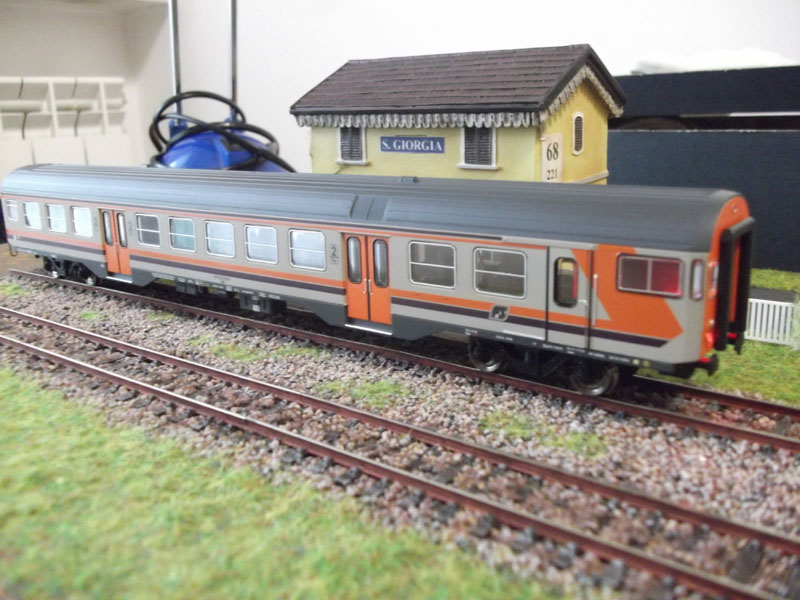

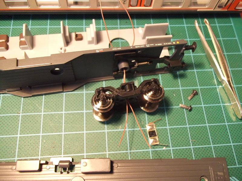

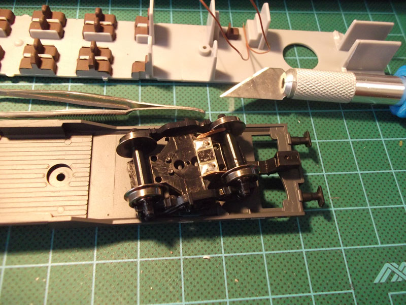

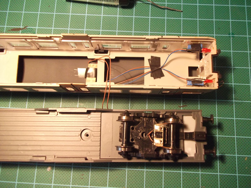

Ciao a tutti e buon pomeriggio, questa mattina mi sono dilettato ad aggiungere i fari rossi ad una sempilota MDVC. Ho utilizzato un circuito marca ESU e le lamelle prendicorrente (sempre ESU) e devo dire che il risultato mi piace parecchio. Tra l'altro il lavoro è stato semplice e molto veloce; il tipo di lamelle che ho usato semplificano parecchio le operazioni, le consiglio a tutti.

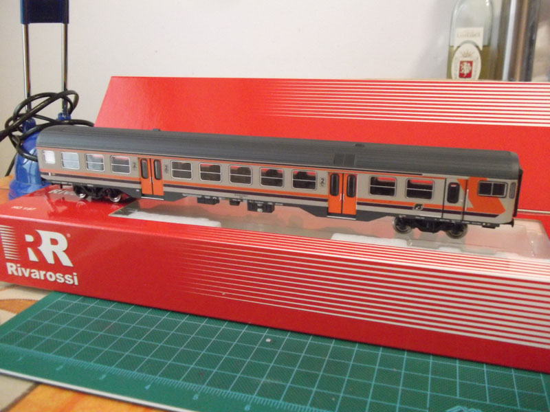

Si tratta della carrozza semipliota articolo HR 4061, questa...
01.jpg [ 152.3 KiB | Osservato 5413 volte ]
02.jpg [ 151.1 KiB | Osservato 5413 volte ]

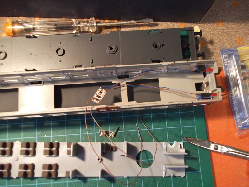

Ho dovuto lavorare un pò di "taglia e asporta" all'interno della carrozza per poter alloggiare per benino i due led, con relativa caveria, per fortuna l'esperienza nel modellismo aereo in 1/72....tra fotoincisioni e tagli di cutter....mi è tornata utile :P
Qualche foto della "cassa" aperta durante il mattinale lavoro...
03.jpg [ 150.24 KiB | Osservato 5413 volte ]
04.jpg [ 168.79 KiB | Osservato 5413 volte ]
05.jpg [ 171.79 KiB | Osservato 5413 volte ]
06.jpg [ 166.84 KiB | Osservato 5413 volte ]
07.jpg [ 171.64 KiB | Osservato 5413 volte ]
Questi sono i due articoli che ho utilizzato, veramente ottimi:

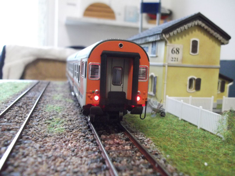

Ed eccola sul binario...
08.jpg [ 135.62 KiB | Osservato 5413 volte ]
09.jpg [ 137.09 KiB | Osservato 5413 volte ]
Spero tanto che quest'elaborazione possa venire utile e salutando vi auguro un buon pomeriggio sabatale :)

Ciao Massim, mi sembra un buon lavoro, pulito e corretto. Ma la semipilota non è già dotata di luci di coda?
Francesco

Ciao Francesco, grazie.
No, quest'articolo non ha luci di coda purtroppo, però è stato un divertimento applicargliele.
Un lavoretto che da una piccola soddisfazione..diciamo :)

dalle foto non riesco a capire bene il colore delle luci. Le rosse nn dovrebbero essere quelle superiori?
Ciao, i led sono rossi ma la foto li schiarisce notevolmente anche senza l'utilizzo del flash.
Si in effetti le rosse sarebbero quelle superiori che sul modello sono appena accennate sulla plastica non trasparente. Io ho montato i led Esu in corrispondenza di quelle inferiori che sul modello sono invece in plastica trasparente; così facendo da accese si vedono senza problemi.
Ho preferito fare così perchè le carrozze, anche se pilota come in questo caso, a me piacciono solo in coda al convoglio per cui non ho necessità delle luci bianche per la marcia in testa con loco in spinta.

il lavoro è buono ma mi sembra lasciato a metà... a prescindere da come ti piacciono le cose, penso che se avessi messo 2 led bianchi e due led rossi al posto giusto, ne avresti guadagnato infitamente.
La manualità la hai, pensaci. L'importante è che ti diverta!!!! :wink:

Messaggi: 471
Ciao, si l'ipotesi delle bianche magari in un secondo momento non la esludo assolutamente :wink: non piacendomi le semipilota in testa al convoglio...ho tralasciato a priori i led bianchi ma più avanti, se mi gira...probabilmente, tornerò a rimetterci mano e chissà... :)
Il bello del modellismo è che ci si diverte, si progetta e poi si cambia e si riprogetta e non tutto è definitivo da subito...per fortuna :wink:

vabbe ma almeno metti dei led bicolore bianco e rosso, cosi almeno con un solo led hai le due situazioni: traino e spinta. non guasta no?
Ciao, magari sulla prossima si può anche far così, tanto ho un'altra semipilota della vecchia Lima (anni 80) che è senza luci. Magari prossimamente..ci metto mano in maniera bicolore... :lol:
Questa Rivarossi ormai se ne stà bella tranquilla così...almeno per ora....
