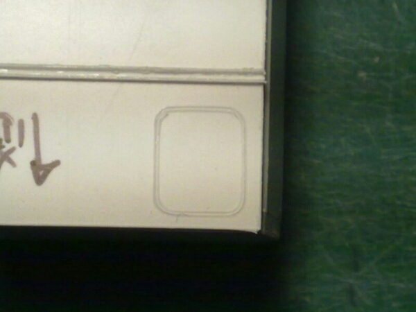

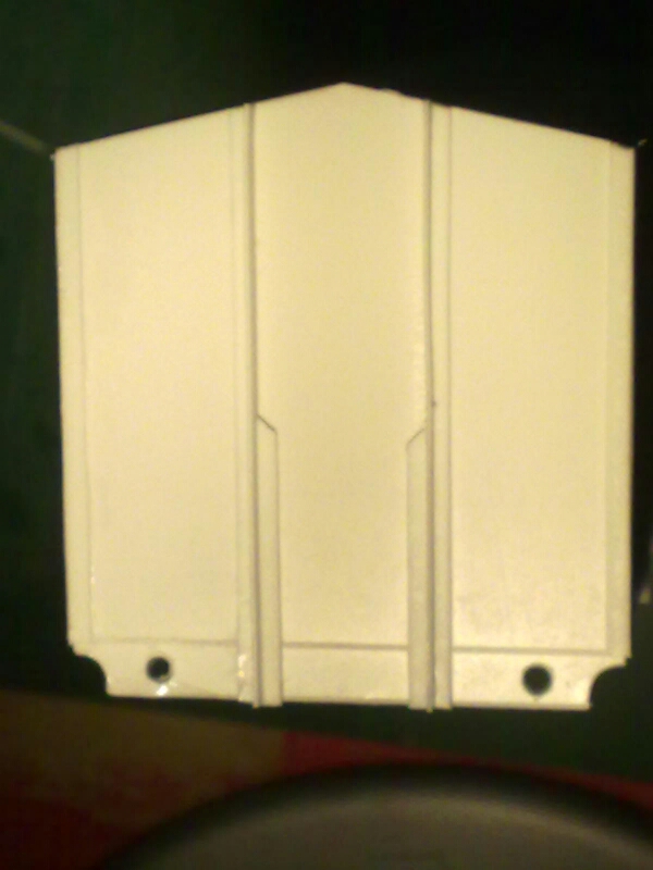

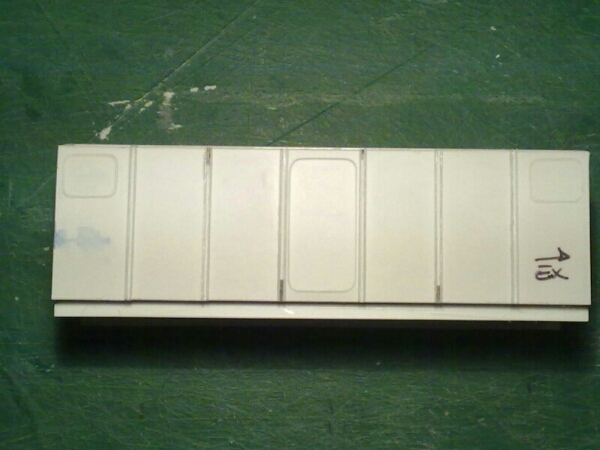

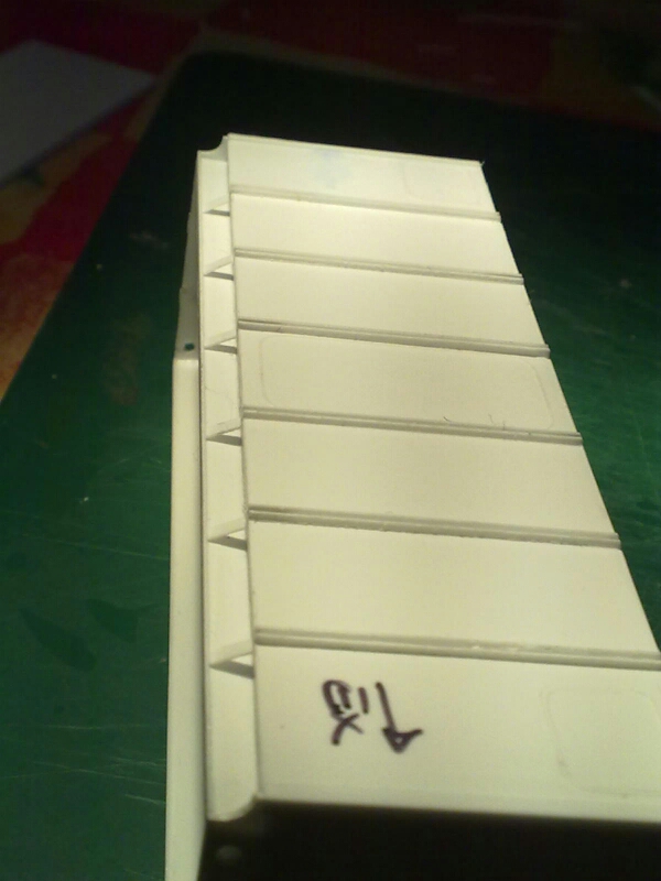

Sono qui a presentare un piccolo esperimento di costruzione integrale, si tratta del carro Hgb 1947, un carro adibito al trasporto di derrate alimentari deperibili e quindi munito di ghiacciaie.
La lettera B presentd nella sigla indica che questo veicolo era a sagoma inglese, quindi con larghezza contenuta e munito del frenoa stanga tipico dei mezzi inglesi.
Per il momento ho realizzato una fiancata per sperimentare un'idea sul realizzare i profilati a U in plasticard, le incisioni delle ghiacciaie e dei portelli non somo opera mia ma del plotter.
Ora mi rimane il dubbio su come riprodurre le cerniere delle ghiacciaie e del portellone, ina mezza idea l'avrei ma devo fare delle prove.
Qualche suggerimento/critiche?

Bello...fai el foto un pò più piccole.
Per le cerniere, più che farle con delle striscioline sottili di plasticard , non mi viene in mente nulla...

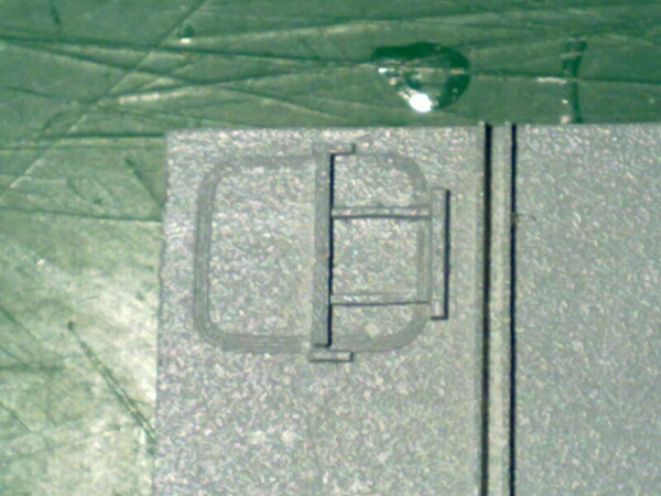

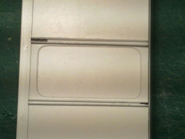

Posto l'avanzamento lavori e la prova di realizzazione delle cerniere della ghiacciaia.
A voi commenti e critiche.
Mandi max

Ecco in dettaglio il tipo di serratura dei portelli dell'Hgb:
La seconda foto in verità è di un Hg, e la terza (presa da tramtreniealtro.com) di un Hgm; pur applicato su sportelli diversi il meccanismo è però lo stesso.
Come avevamo accennato, io penserei seriamente a delle decals in rilievo. Preparo un disegnino per la Mimaki e vediamo come va.

So che i meccanismo è sempre lui ma clonarlo da un carro mi sa che praticamete è impossibile per gli spessori he avresti, quindi mi sa che l'alternativa è provare con le decals, altrimenti mi procurero qualcosa piu sottile del decimo.
