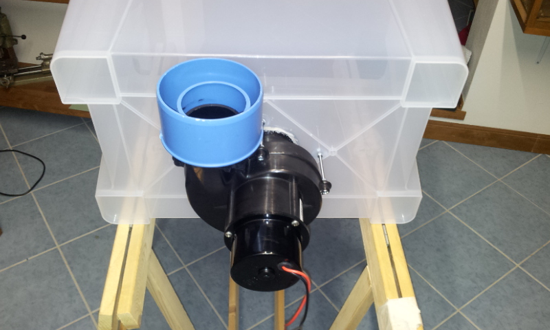

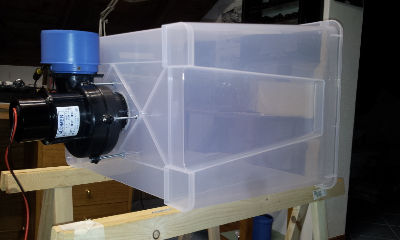

Ho realizzato una piccola cabina di verniciatura con una modesta spesa utilizzando i seguenti materiali:
- contenitore generico trasparente che ho trovato presso una nota catena di componenti di arredamento da assemblare e accessori per la casa ma lo stesso contenitore l’ho visto presso dei centri di note catene per il fai da te, hobby, decorazione ecc.;
- aspiratore dei gas di sentina delle imbarcazioni. Si ordina per funzionamento a 12 ovvero 24 v. e il motore è in cc, questo significa che la velocità della ventola è regolabile. Si trova su Internet a un prezzo di circa 40-50 Euro e ha la particolarità di mantenere separato il flusso di aspirazione dalle parti elettriche del motore. In altre parole il motore non è immerso nel flusso di aspirazione come accade con i normali aspiratori da bagno. Ciò è importante in presenza di sospensioni di prodotti infiammabili come nitro, alcool, ecc.;
- l’uscita dell’aspiratore è di 75 mm di diametro mentre il tubo di uscita dei fumi ha diametro 100 mm., quindi ho utilizzato un raccordo con ingresso 75 mm e uscita 100mm che ho trovato in un negozio che vende materiale per idraulica ed edilizia (componente azzurro nella fotografia);
- come alimentazione utilizzo un alimentatore regolabile da banco ma si può utilizzare un normale trasformatore con uscita 12-24 V e per una corrente di almeno 3 A (la scheda dell’aspiratore parla di 4,5 ma dalle prove che ho fatto il mio aspiratore non ha mai superato i 3 A).
Un caro saluto a tutti.
