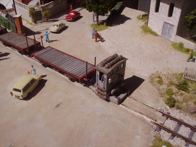

Ho iniziato la costruzione dei carri pianali usando come basi i telai di alcuni vecchi carri della roco, materiale usato: lastrina evergreen spessore 0,4 mm., listellini evergreen 2 x 0,8 mm. listelli in legno spessore 0,6 mm., colla per plastica stucco molak e tanta pazienza. Ho iniziato a ritagliare dei rettangoli larghi 33 mm. e lunghi quanto la lunghezza del carro utilizzando la lastra spessa 0,4 mm., ho poi incollato i listelli 2 x 0.8 alle estremità del rettangolo in modo da formare una cornice poi ho realizzato sempre con plastica le parti laterali del pancone a lato dei respingenti, ho stuccato e carteggiato il tutto quindi ho posizionato le tavole in legno e verniciato il tutto. Ecco alcune immagini, il secondo carro è incompleto , privo degli stanti ed ancora da rifinire.
Mi rendo conto che mancano scritte anelli e nervature di rinforzo ma a me vanno bene così, devono entrare in cartiera pieni di tronchi ed uscirne vuoti e certi particolari alla fine non si notano nemmeno. Ho acquistato alcuni carri roco a 8 euro cadauno, quindi praticamente il costo di un carro finito ad esagerare si aggira sui 9 euro, considerando poi lo scarto delle casse verrebbero altrettanti carri ricostruendo la parte inferiore.

Ecco le immagini...
IMGP2587 (FILEminimizer).JPG [ 36.01 KiB | Osservato 6315 volte ]
IMGP2586 (FILEminimizer).JPG [ 38.5 KiB | Osservato 6315 volte ]
Ultima modifica di massimo.s.1957 il lunedì 10 aprile 2017, 12:24, modificato 2 volte in totale.

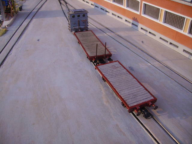

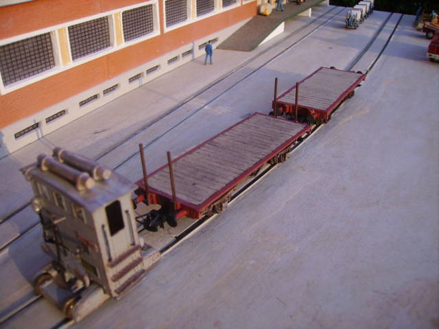

MessaggioInviato: domenica 6 aprile 2014, 20:22
Messaggi: 952
Altre immagini di tutti gli otto carri realizzati.
IMGP2638 (FILEminimizer).JPG [ 46.31 KiB | Osservato 6049 volte ]
IMGP2637 (FILEminimizer).JPG [ 53.31 KiB | Osservato 6049 volte ]
Ultima modifica di massimo.s.1957 il lunedì 10 aprile 2017, 12:23, modificato 1 volta in totale.
