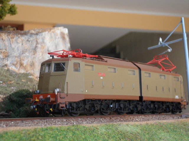

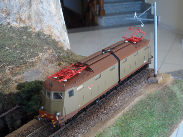

Visto che l'argomento E636 di III serie è di stretta attualità in questi giorni volevo mostrarvi il mio modello realizzato partendo da due semicasse di II serie plurifanalate in XMPR della Roco. Ho ultimato questa elaborazione un po' di mesi fa. Ovviamente è tutt'altro che perfetto però tutto sommato sul mio costruendo plastico non starà poi tanto male secondo me. L'unico dubbio è la dimensione dei piatti dei respingenti, che su questa unità furono modificati a inizio anni 90 più o meno. Avete per caso le misure quotate? Io sono andato a occhio.
Grazie! :)
SAM_4391 (FILEminimizer).JPG [ 55.41 KiB | Osservato 4410 volte ]
SAM_4390 (FILEminimizer).JPG [ 179.89 KiB | Osservato 4410 volte ]
SAM_4393 (FILEminimizer).JPG [ 199.24 KiB | Osservato 4410 volte ]

Una elaborazione che mi stimola a provarci! Per quel che ne capisco il risultato mi sembra ottimo e poi... ha il finestrino lato macchinista nella giusta posizione!

Concordo !!! Lavoro molto pulito !!!
E la tua ha anche gli sbrinatori ai finestrini... :wink:
Good Job !!!

Grazie tante ragazzi! :oops: Sono contento che avete apprezzato. :) Rinnovo però la mia richiesta: qualcuno ha le misure esatte dei piatti dei respingenti con piatti quadrati? La faccio più semplice: qualcuno ha un 656-588 della Lima? Credo che le dimensioni siano le medesime nella realtà e che il modello abbia le misure quotate in modo corretto. :?: Sapete illuminarmi? :idea: :wink: Grazie. :)

bellissimo! anche io ho in mente il tuo stesso lavoro... prima o poi i roco scenderanno ancora di prezzo e... 8) 8)
per i respingenti, penso che siano più in scala quelli di un caimano roco (ad esempio lo 064 cod. 62561). O almeno, se guardi il numero di TT dedicato alle e636, in copertina c'è una e636 con resp. rettangolari ed a me sembrano come quelli che ti ho detto...

quelli "editi" da Mussinatto sono 5 x 4 (mm inteso) . Ma fai un piacere a te stesso...RANCALI VIA!!! e mettine un paio tondi, lo so che non sarà coerente con il tuo modello ma sicuramente ne guadagna in bellezza....

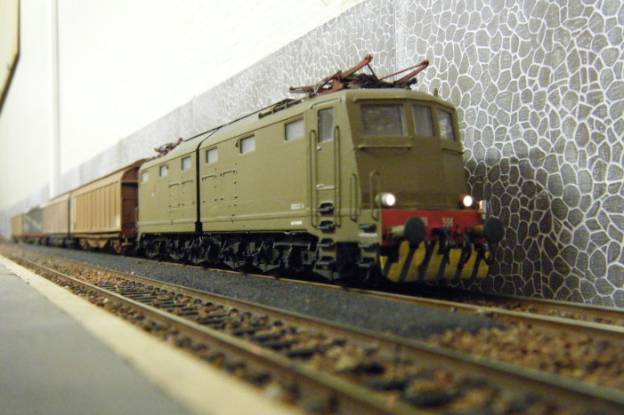

Hai fatto un ottimo lavoro, molto preciso!
Io avevo riprodotto la 398 ma la tua elaborazione mi sembra più "pulita"!
e636_398.JPG [ 94.03 KiB | Osservato 3856 volte ]
