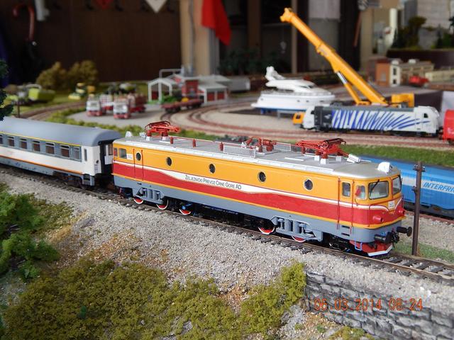

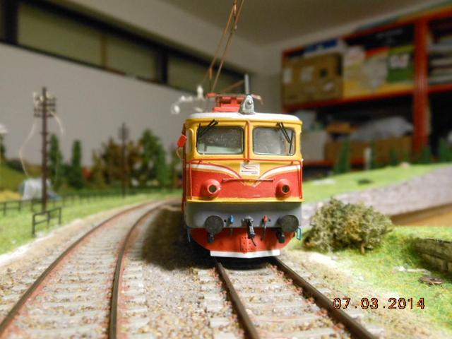

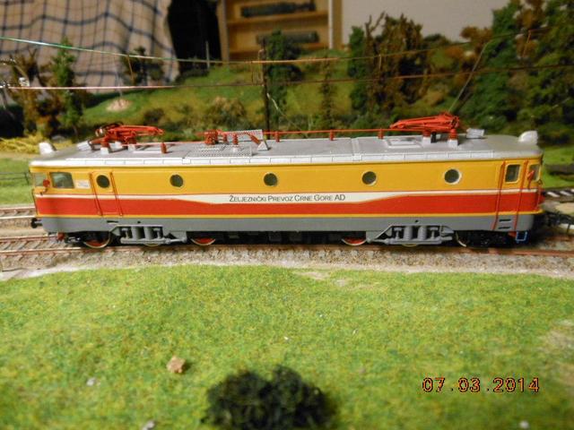

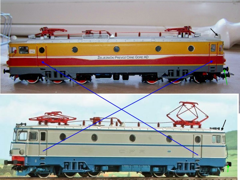

ciao a tutti dopo una breve vacanza spero vi ricordete di me oggi vi presento il mio nuovo modello per ricordare le vacanze passate anni fa' nella repubblica Montenegro nella città di Budva molto carina .. il modello si tratta della locomotiva elettrica costruita da Electroputere (Romania) al vero ha ricevuto un revamping totale come serie nrs.ZPCG ZPCG 461 come base per la "modello montenegrino "è stata usato il modello cfr E 60 di amintiri sono state modificate le porte su entrambi i lati, il frontale di testa, la luce sul tetto e anche alcune altre piccole cose.
-grazie al suo amico Zeljko -i modelli sono tutti autocostruiti compreso il modello del vagone passeggeri classe ZPCG 461 -61 62 serie treno 10-70 o nuova numerazzione Alm.al vero effettuato un revamoing su un vagone di tipo Gosa-UIC-Z1-

Commento file: il frontale diverso dalla E 60

Commento file: la romena sul mio ''plasticheto''
0cyTR.jpg [ 55.26 KiB | Osservato 1862 volte ]
Commento file: l'elaborazione effetuata dalla locomotiva
amintiri E 60 per renderla nella versione
ex yugoslava
