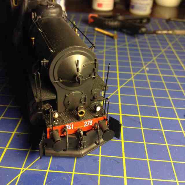

Ecco la 741 con i fanali elettrici illuminata con i led ledbaron.
Il micro kristal clear deve finire di asciugare, ma il più è fatto.
Ora vorrei illuminare le oskar 640 e 625 che ho entrambe con fanali elettrici "spenti". Non le ho ancora aperte, e vorrei sapere se la predisposizione delle linee di alimentazioni fanali sono già previste e funzionanti. A rigor di logica le macchine dovrebbero avere gli stessi assemblaggi degli esemplari con i fanali a petrolio illuminati, ma non si sa mai....

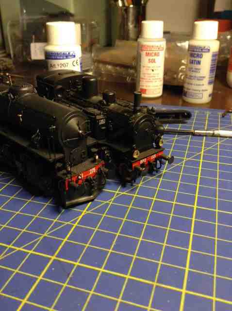

Giusto per curiosità, i fanali nuovi a confronto con gli originali
Inviato da mio iPad utilizzando Tapatalk HD

Foto affiancate della 741 e 880

Un ulteriore quesito : posizioni il led dentro al fanale e fissi il tutto con Kristal Clear che farà anche da lente ?
Ulteriore grazie,
 Oggetto del messaggio: Re: Luci sulla gr 880
MessaggioInviato: lunedì 28 aprile 2014, 7:02
Messaggi: 2866
Località: Bracciano (Roma)
Esatto Andrea!
Nel caso della 741, ho usato i fanali elettrici di Oskar; con una punta da 0,3 ho forato i fanali da dietro (sono di metallo e bisogna fare attenzione a non rompere la punta). Una volta messi i led in posizione, li ho provati per sicurezza ed ho dato alcune passate di Cristal Clear (3).
Sulla famiglia 74x di HRR è semplicissimo collegarli, visto che i fanali hanno una guida luce che porta ad una piastrina porta led. Basta rimuoverla e saldarci in parallelo i due led nuovi ed il gioco è fatto.
Ho realizzato due tondini di plasticard con una macchinetta per fare i fori nelle cinture per chiudere i buchi della guida luci originale; sui tondini ho fatto un forellino in cui ho fatto passare i fili di rame smaltato e su cui ho incollato il nuovo fanale illuminato.
Una punta di nero opaco e la macchina cambia volto.
