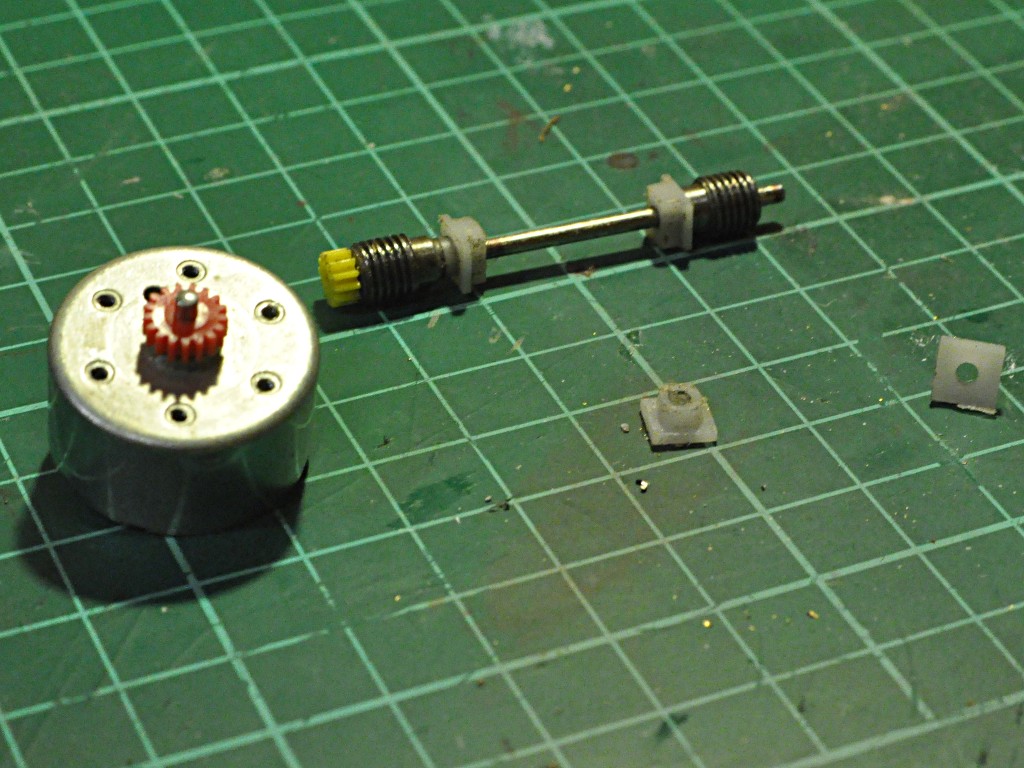

Il motore è recuperato da un CD-ROM, mentre le due viti senza fine sono Romford, con rapporto di trasmissione 1:33. Questa riduzione è eccessiva, infatti il primo ingranaggio ha la funzione di moltiplicatore di giri (17:12). Non è una soluzione da manuale, ma ormai le viti le avevo già e quindi ho fatto di necessità virtù. Queste ultime due ruote dentate, a denti diritti, sono Lineamodel. L'albero di trasmissione è recuperato da un CD-ROM anch'esso. Gli assi e l'albero di trasmissione girano su boccole in Delrin.

Commento file: Motore, albero di trasmissione e boccole degli assi

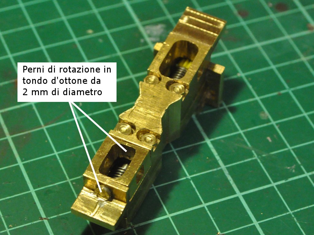

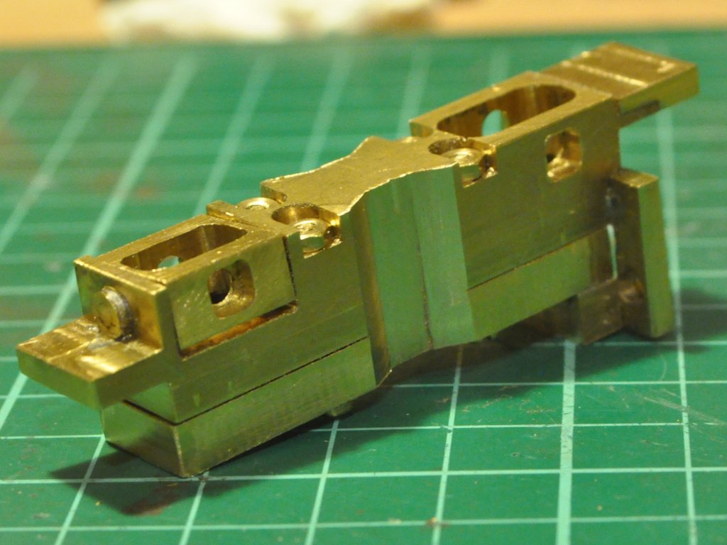

come suggerito da Riccardo vi posto alcune immagini in cui è possibile vedere l'articolazione del telaietto isostatico. Essa è realizzata semplicemente con due perni in ottone, collocati alla stessa altezza dell'asse delle ruote. I perni in ottone sono stati saldati al telaio a stagno. Il perno anteriore ruota in una boccola ricavata, sempre in ottone, da un tubo di diametri interno ed esterno rispettivamente pari a 2 e 4 mm.

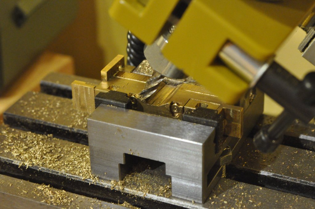

Il carrello, inoltre, è stato fresato (vedere immagine relativa) con fresa da 5 mm e testa angolata a 30 gradi, al fine di aumentare la possibilità di brandeggio dello stesso, dato che è prevista la realizzazione dei perni sulle due "mensole" d'estremità, dal momento che è una articolazione tipo Jakobs.

@max 333: la fresa è la Proxxon BFW 40, montata sulla sua colonna BFB2000 e dotata di tavola a croce comprata su un sito inglese, di provenienza sicuramente cinese. Ho preso quella perché, da quanto letto su vari siti, è più rigida della Proxxon. In effetti, avendo prima provato la Proxxon kt70 (peraltro molto precisa), posso dire che, a fronte di un gioco di inversione abbastanza pronunciato, è piuttosto pesante e rigida (in proporzione alle dimensioni).
@Despx: ho dato circa 0,5 mm di escursione per lato, che penso sia sufficiente all'uso. Non riscontro problemi di trasmissione anche alla max escursione.
