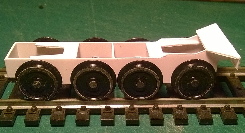

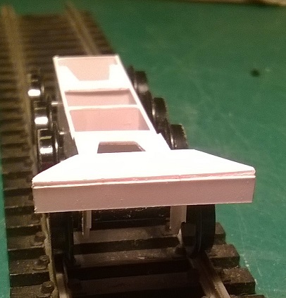

Località: udine collinare

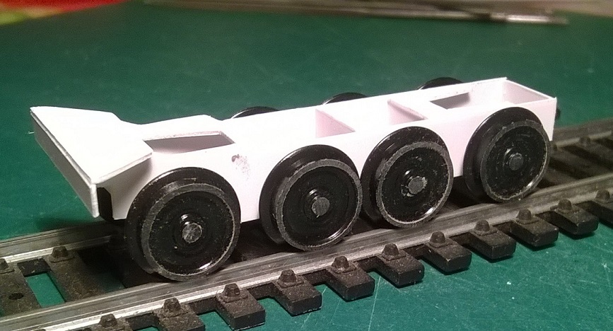

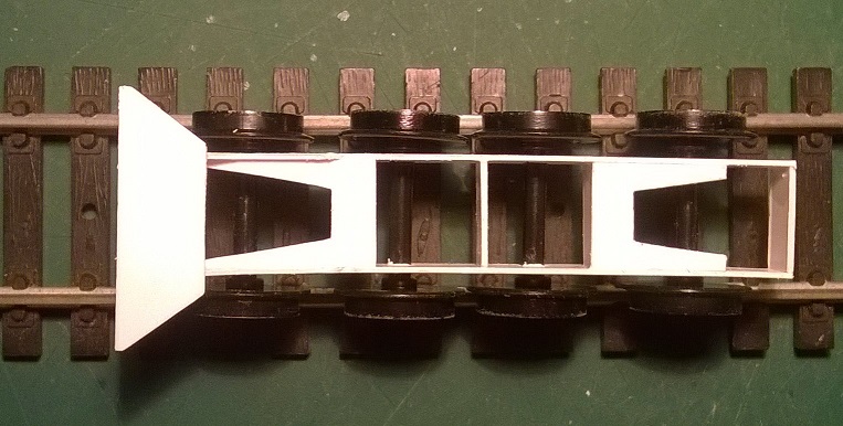

come tempo fa avevo rotto le scatole su questo carrello, ora mi son messo a realizzare un prototipo per studiarlo bene e renderlo circolante.....impresa molto ardua mi sa perchè oltre alla complicazione delle boccole interne ha 4 assi di cui i due centrali molto vicini al punto che con le ruote di prova i bordini si sfiorano!
OK non saranno delle proto e neanche rp25 (ttmkit che sono come codice?)
ora a voi sopratutto consigli più che critiche per far circolare sto coso, renderlo un filo isostatico e magari con ruote decenti (ricambi rivarossi o oskar dato che le ruote erano delle 640 o delle 625 (ruote portanti)).
mandi, max

Mi ricorda qualcosa…
Che diametro sono al vero le ruote utilizzate? Io ho le vele a raggi della Gr 740, se ti servissero… ma occorre fare i cerchioni.

Sono ruote portanti del carrello anteriore delle 625 o delle 640, a 10 razze.
Personalmente penso di ordinarle come ricambi.
Per quanto riguarda il carrello qui è impensabile realizzarlo in plasticard, occorre per forza farlo in ottone per dargli rigidità e poi per realizzare il sistema delle balestre per renderlo isostatico o quasi.
Questo mi è servito giusto per vedere due cose....e direi che è come pensavo.
Prossimo passo realizzare il carrello in lamierino da 5/10
Mandi max

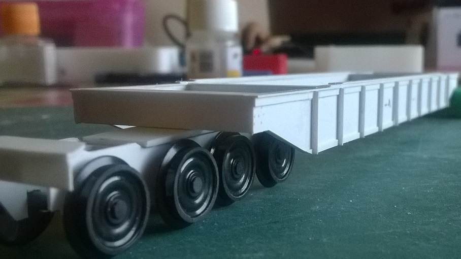

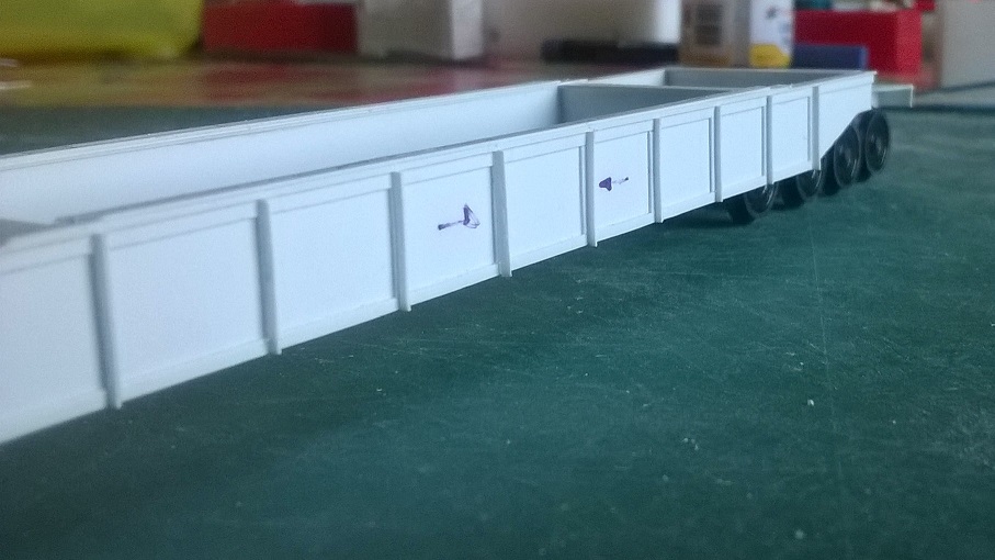

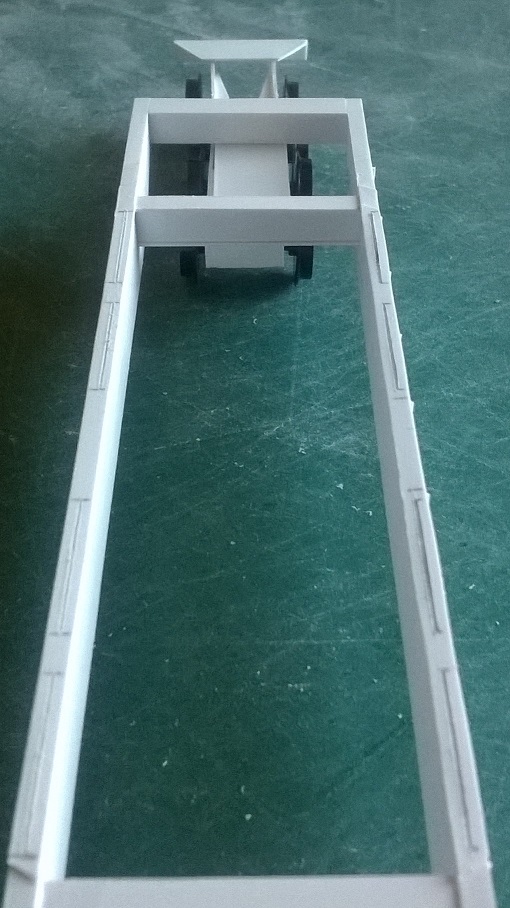

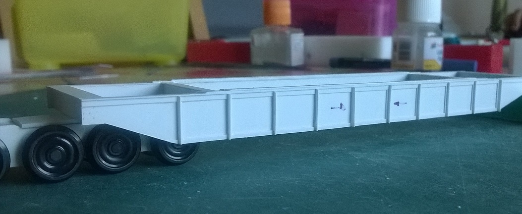

In attesa di capire dove e come acquistare le ruote necessarie per proseguire nella prototipazione del carrello mi son portato avanti con i lavori e ho realizzato la struttura del carro.
Purtroppo qui le chiodature son molto ravvicinate e non posso utilizzare lo stesso metodo utilizzato in precedenza con il Pvz 1925, quindi dovro gioco forza utilizzare le famose chiodaure archer (che al momento non ho).
La struttura è gia abbastanza robusta grazie alle due travi di testa e alle due di rinforzo poste piu al centro, il carro aveva anche 4 traverse poste nella parte centrale che potevano essere spostate entro un certo limiti per esigenze di carico, oppure tolte; queste traverse non le ho ancora realizzate ma l'asolatura sulla parte alta della trave la si può vedere.
Ora manca da rifinire qualche dettaglio come condotte del freno (un tubo passante sul fianco della struttura) e qualche piccolo particolare.
Spero di reperire altro materiale per realizzare un carrello il più realae possibile ma sopratutto anche funzionante.
a voi consigli e critiche.
mandi, max

Ciao max, per quanto riguarda le ruote, potresti vedere se nell'assortimeto delle rute con bordino RP25 della roco ci siano (seppur a vela piena) del diametro esatto o quanto meno il più vicino possibile.
Per quanto riguarda la struttura del carro mi sembra di vedere il carro vero.
Carlo.

Grazie Carlo, per le ruote uso in genere quelle di Benno, tra l'altro il diametro è di 11 mm, preferirei trovare quelle a razze in modo da fare il carro come infoto.
Per quanto rigurada la struttura mi da soddisfazione il tuo compliemto e devo dire che per essere il prototipo del carro è venuta proprio bene, ora sto studiando quei benedetti carrelli, non sarà facile da fare!
mandi, max
