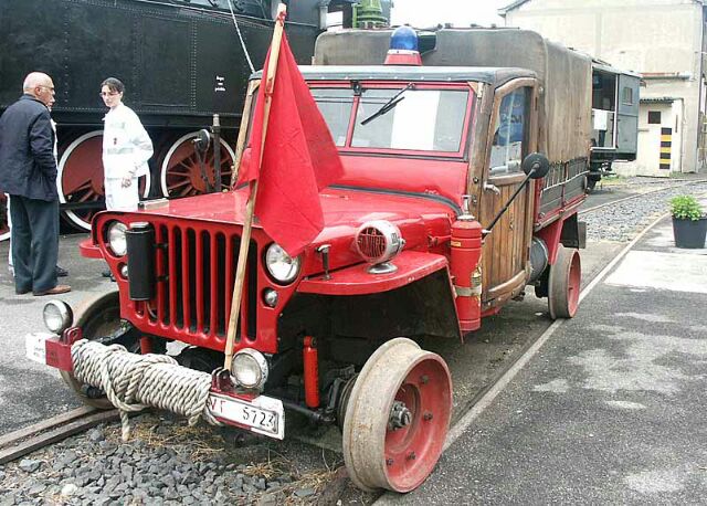

Se ti serve una dritta, a Firenze dieci anni fa era custodita una jeep USA gialla con le ruote ferroviarie.
Potresti prendere qualche modellino avrei o di altra marca (non so se herpa o roco military) e provare ad adattarlo.
Purtroppo non ho foto....
 Oggetto del messaggio: Re: CAMION su rotaie
MessaggioInviato: mercoledì 27 agosto 2014, 23:45
Messaggi: 1674
viewtopic.php?t=22351&start=30
intanto guarda qui
ringrazio la redazione per l'ottimo spunto
ne avevano una anche i pompieri di Prato, eccola alle giornate fiorentine del 2006 (non so l'autore della foto)

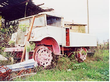

Se puo' esserti utile ,nella WWII il Regio Esercito doto'l'Arma del Genio di Autocarro SPA 25 C.10

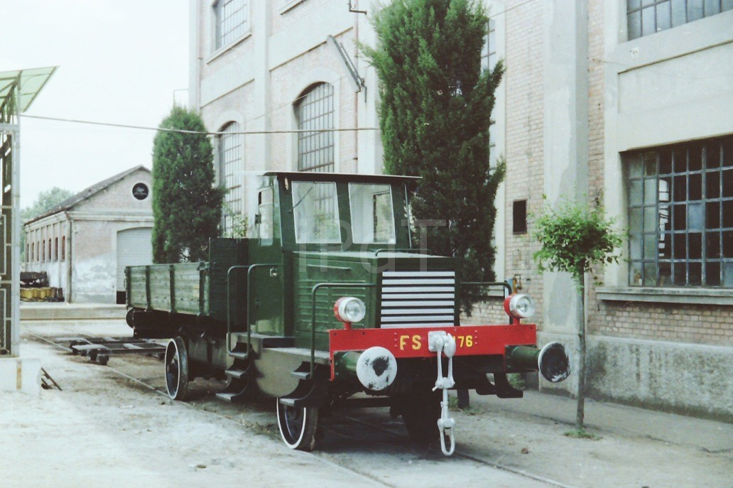

mi sembrava di aver capito che il modello di capolinea era il classico autocarro su ruote e i due assi ferroviari alle estremità del mezzo, che nel caso dovesse andare via ferrovia vengono abbassate, per questo non avevo postato questa foto, ma se si parla di un autocarro con sole ruote ferroviarie ecco questo FS 176:
FS-176.jpg [ 168.64 KiB | Osservato 6584 volte ]
Massimo

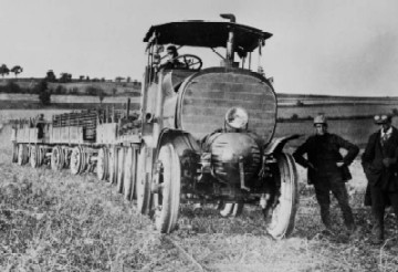

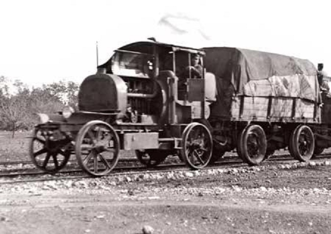

Tanto per inqiunare il topic:
201232623234_Landw1.jpg [ 92.38 KiB | Osservato 6582 volte ]
201232622124_1912_landwehr_train.jpg [ 29.15 KiB | Osservato 6582 volte ]
In un sito ho trovato questo:

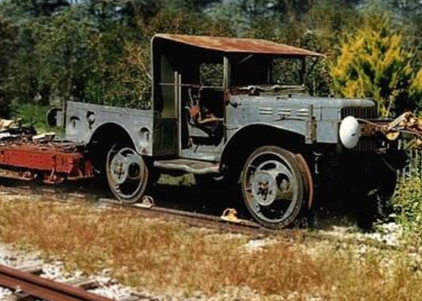

Ho trovato anche un Dodge, però è sempre piccolo..
Dodge-rail.jpg [ 81.14 KiB | Osservato 6510 volte ]
Massimo
