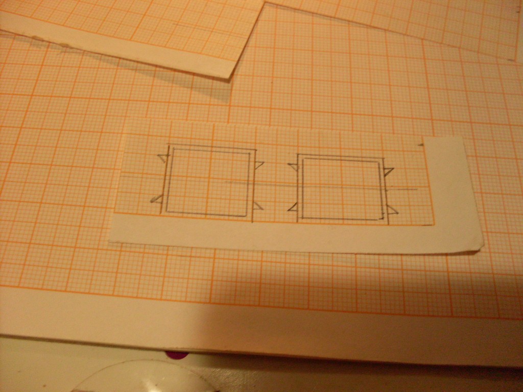

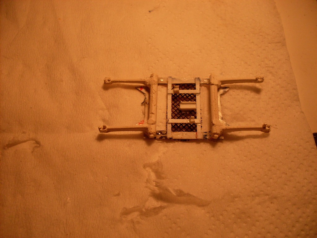

Allora dopo aver ridotto in scala le misure delle tavole prese in rete ho disegnato su carta millimetrata i telai dei pantografi
Copia di SDC12053.JPG [ 144.19 KiB | Osservato 3901 volte ]

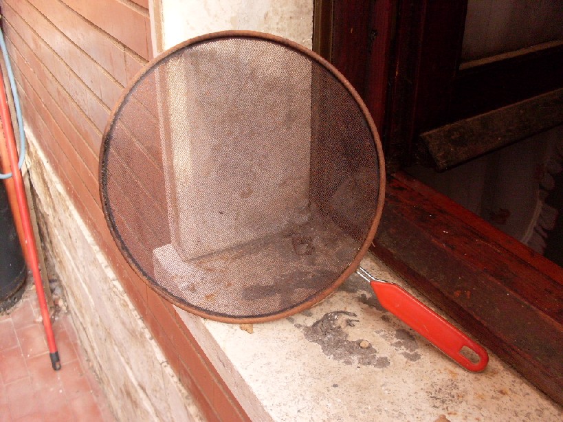

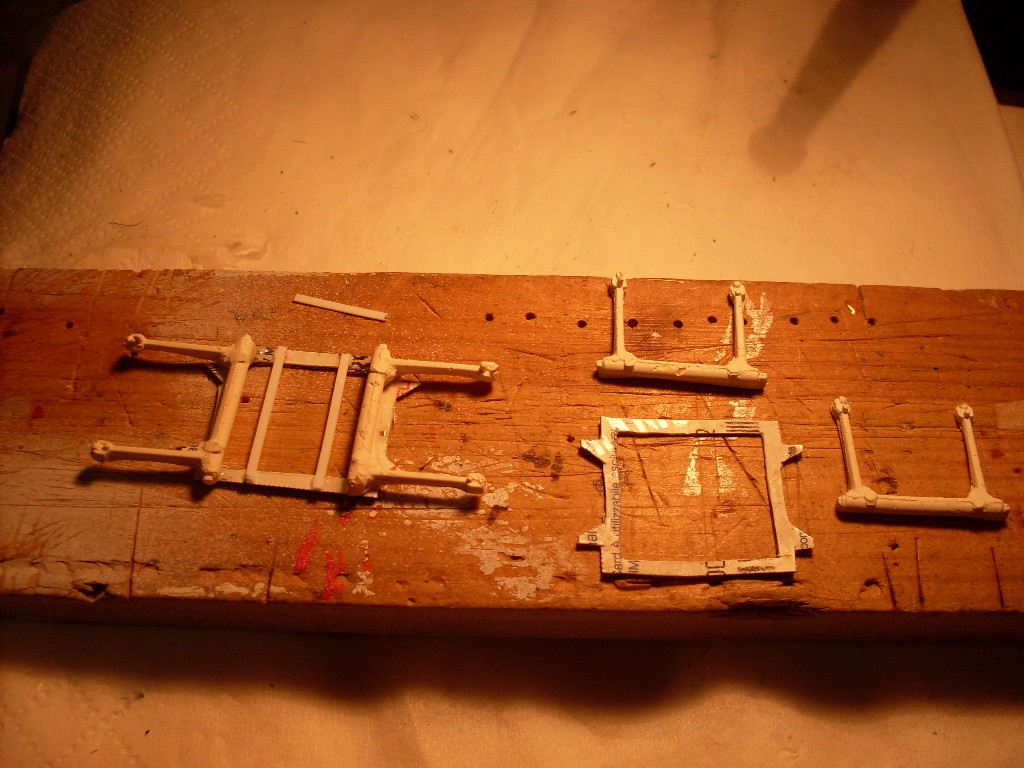

incollati i disegni su una carta telefonica e poi ritagliati ai telai verranno poi incollati i bracci clonati da dei pantografi Lima che però per poter essere con le misure in scala i master andranno tagliati ed allargati fissata la retina ritagliata da questo
Copia di SDC12072.JPG [ 162.28 KiB | Osservato 3901 volte ]
è un coperchio para schizzi per l olio per padelle lo si trova nei casalinghi a pochi euro ( per Alex 84 forse ti potrà essere utile per i tuoi bei lavori in futuro ti assicuro che ha il pregio che con pochi euro è sufficiente per una marea di lavori non si sfilaccia praticamente mai in qualunque verso lo si tagli Ciao :D )

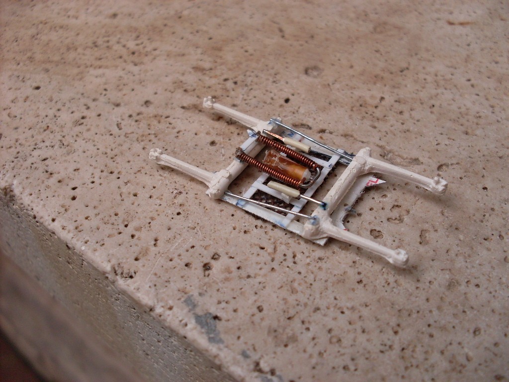

Le staffe per i martinetti sono fatte con dei pezzetti di profilati in plasticard

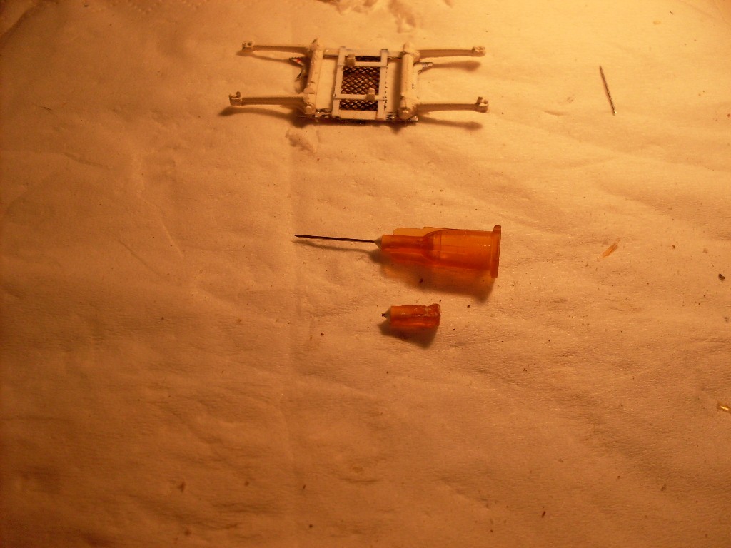

Il martinetto di sollevamento principale e fatto tagliando la punta della parte in plastica di una siringa da insulina

viene così montato sulla sua staffa realizzati i due martinetti stabilizzatori con dei fili telefonici spellati , mentre le molle di richiamo sono dei capillari di filo elettrico avvolti a spirale

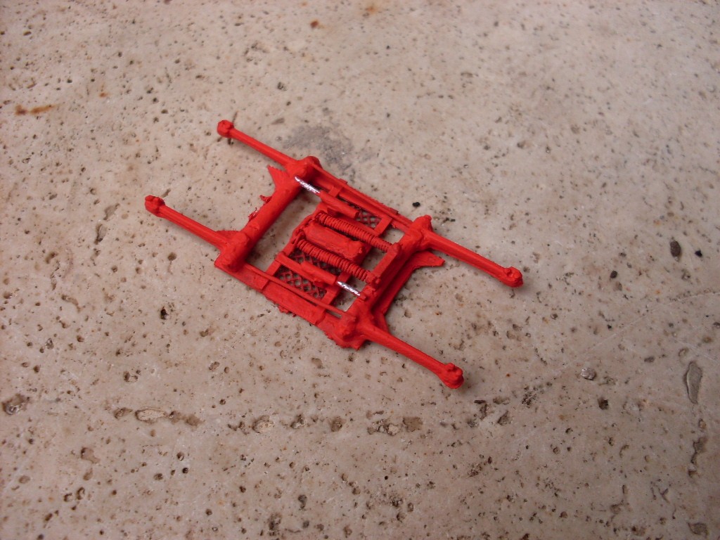

a questo punto ho preferito verniciare prima di montare i braccetti superiori e lo strisciante ( unico pezzo originale)
Copia di SDC12102.JPG [ 186.32 KiB | Osservato 3901 volte ]

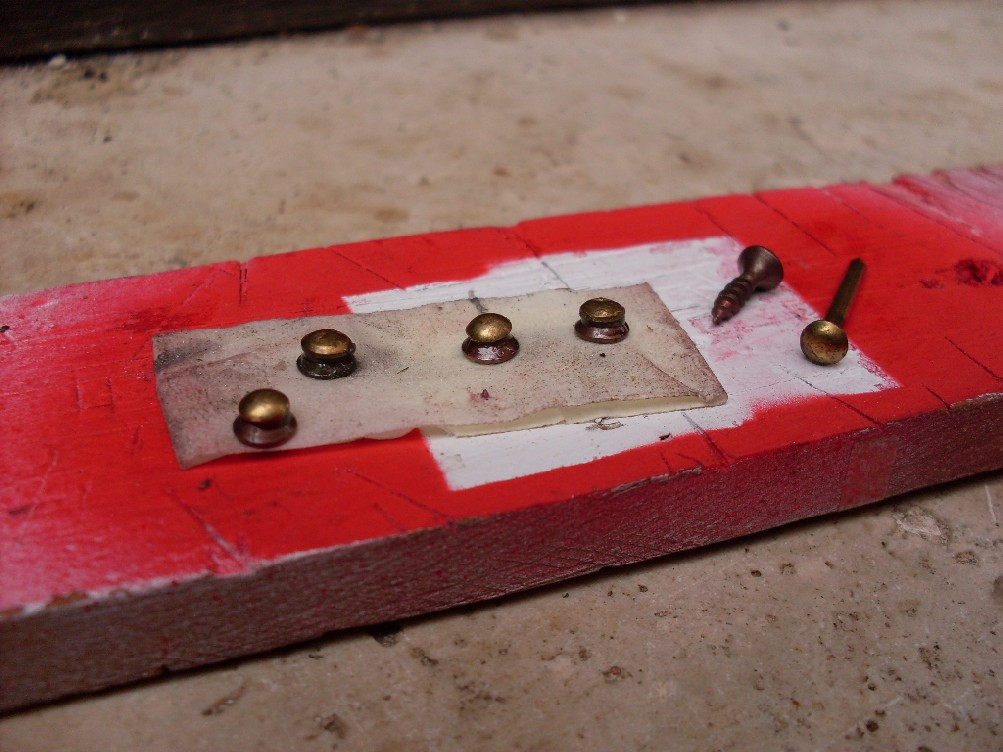

Per gli isolatori ho utilizzato la capoccia bombata di chiodini di ottone e la capoccia conica rivoltata di vitarelle incollate con colla bicomponente

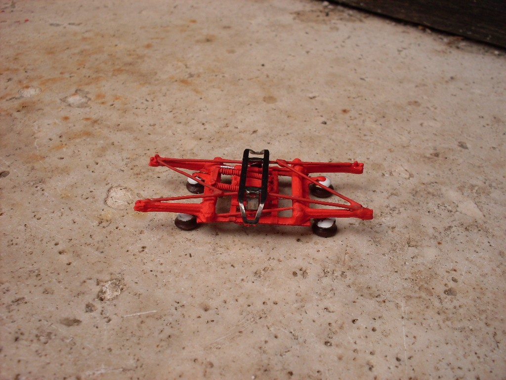

Incollati i braccetti superiori e gli isolatori eccolo finito , certo non è eccezionale ma mi accontento e spero di aver smosso un pò la voglia agli smanettoni del forum che , mi sbaglio o ultimamente si sono un pò "impigriti" :) ? Dove siete ? forza mano alle pinzette e taglierino..... :lol:

Ciao Gianfranco: non avevo mai preso in considerazione la costruzione di un pantografo da zero! :shock:
Ti consiglierei di sostituire lo strisciante che nulla a che vedere con quello di un pantografo 52.
Rispetto il tuo lavoro, però il risultato mi lascia un pò perplesso: a parer mio è un pò troppo abbozzato.
Se il tutto fa parte di un'autocostruzione integrale di una locomotiva, tanto di cappello, ma così com'è adesso... beh, preferisco spendere due soldi in un ricambio o in un kit e dedicare il tempo risparmiato a lavorare a qualcos'altro di veramente inedito.

Ciao Gianfranco, ti ringrazio del suggerimento. Sempre a proposito di retine metalliche, possono andar bene anche i filtri dei rubinetti casalinghi (anche questi facilmente reperibili).
