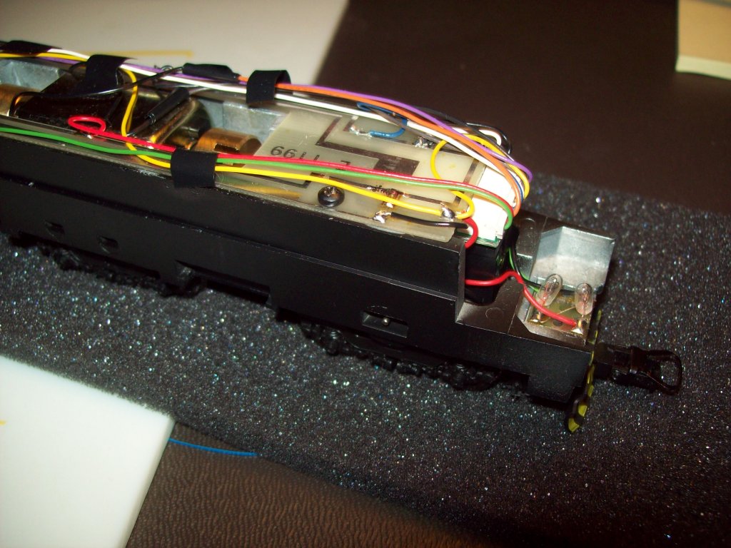

ho recentemente acquistato un e652 di seconda mano, produzione rivarossi di fine secolo, quindi in scala esatta.
Aprendolo ho scoperto che era stato digitalizzato (a quanto pare da uno che sa il fatto suo almeno in fatto di saldature).

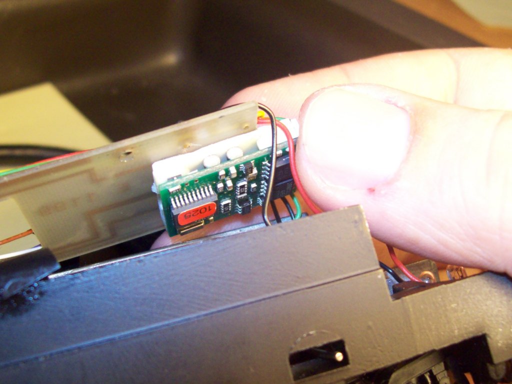

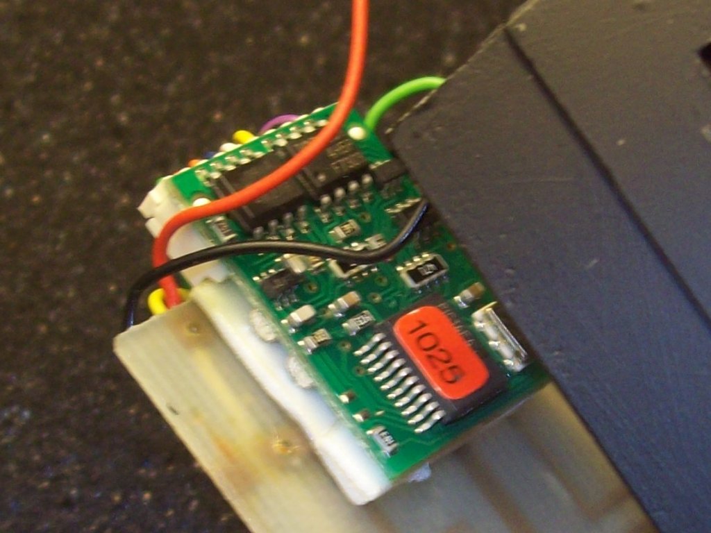

Ora, vorrei capire che decoder è. Ci si riesce dalle foto? Purtroppo i cavi sono alquanto corti, lo spazio interno è parecchio risicato, quindi non riesco a estrarre la pcb più di tanto....
100_7331.jpg [ 150.08 KiB | Osservato 3898 volte ]
100_7336.jpg [ 97.15 KiB | Osservato 3898 volte ]
100_7338.jpg [ 109.25 KiB | Osservato 3898 volte ]

Vai sul sito di Despx (www.despx.it) esiste un database con i vari decoder (anche se non proprio aggiornatissimo). Sembrerebbe essere un Lenz. Il 1024 gli assomiglia tantissimo

Ciao, purtroppo non è nel mio database ma credo che al 90% sia il Lenz 1025.

Ho verificato con le foto e sembra decisamente un lenz 1025.
