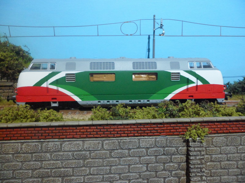

Posso dirti che uso e mi trovo bene con i Puravest,premetto che non li amo,sono circa 25 anni che faccio modellismo,mi sono lasciato alle spalle i vecchi e cari Humbrol contenente piombo,poi mi sono dato agli acrilici,restano insuperabili quelli di marca Giapponese Tamya e Gunze.Ritornando ai Puravest io li diluisco con il suo diluente,impossibile darli ad aerografo senza diluirli,naturalmente ,come dico sempre,non esiste una percentuale ben precisa di diluzione,in questo caso prevale il mestiere.E buona norma,sempre,proteggere i colori con vernici trasparenti a seconda del modello,opaco,lucido o semilucido.Questa in foto è stata realizzata interamente con colori Puravest senza avere nessun tipo di problema,sia durante la verniciatura che dopo ad asciugatura avvenuta,saluti.

Complimenti per il risultato è stupefacente ma cosa si intende con impossibile verniciare con i puravest senza il suo diluente?
Stranamente a me a funzionato meglio ma forse il mio ha un ugello piu grande
Il trasparente è il suo puravest ho si puo usare altro?
