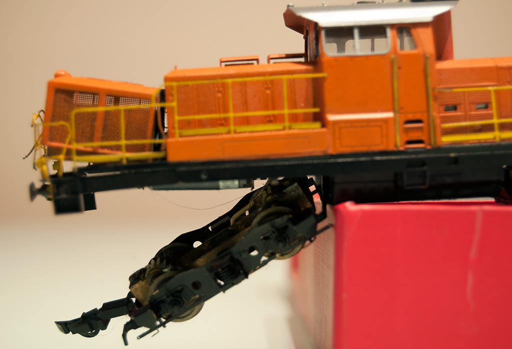

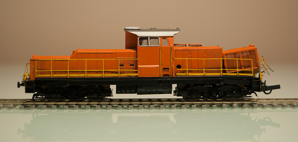

Circa 3 settimane fa mi è arrivata tra le mani un povero D145 vittima di una caduta.
Il modello è quello prodotto da Safer intorno la metà degli anni 90 tutto in ottone, con doppia motorizzazione a 3 poli a vite senza fine diretta sugli assi.
Le foto che posto sono quelle che mostrano le condizioni in cui il modello versava prima delle cure.
Adesso il modello è quasi in pronto per tornare operativo ma ho incontrato un problema con il telaio: come si vede dalle foto è piegato sia dal lato avancorpo corto che lungo.
Sembra aver subito una torsione su se stesso.
La situazione è un po' migliorata (domani posterò le foto di come è il modello allo stato attuale) ma non del tutto: non sono riuscito a rimettere in squadra il telaio, nemmeno scaldandolo.
Qualcuno ha qualche idea su come potrei procedere per riportarlo perfettamente in piano? :)

Credo non ci siano alternative... va smontato pezzo per pezzo e poi lo raddrizzerai aiutandoti con dime adeguate e molta pazienza.
E' probabile che ci sia la necessità di verniciare il telaio e tutte le parti che soggette a rimodellazione ma non dovrebbe essere impossibile.
Tienici aggiornati sul procedere dei lavori.

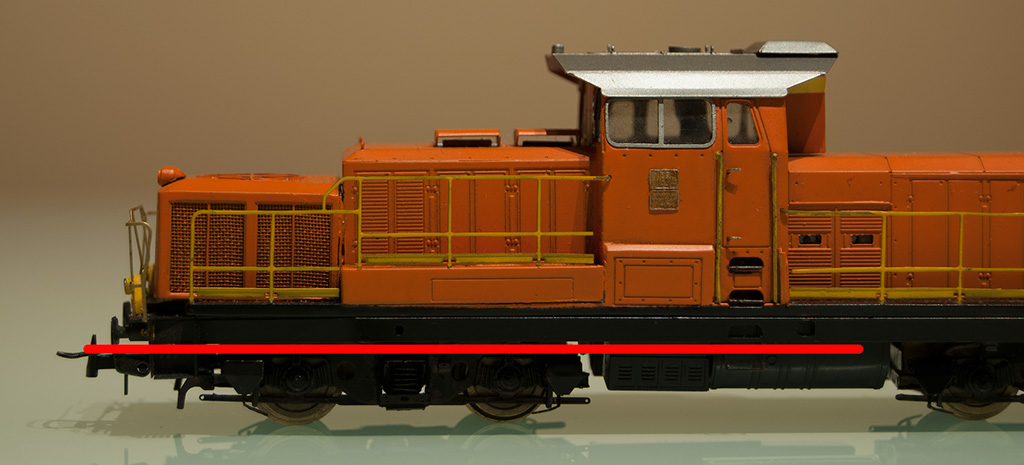

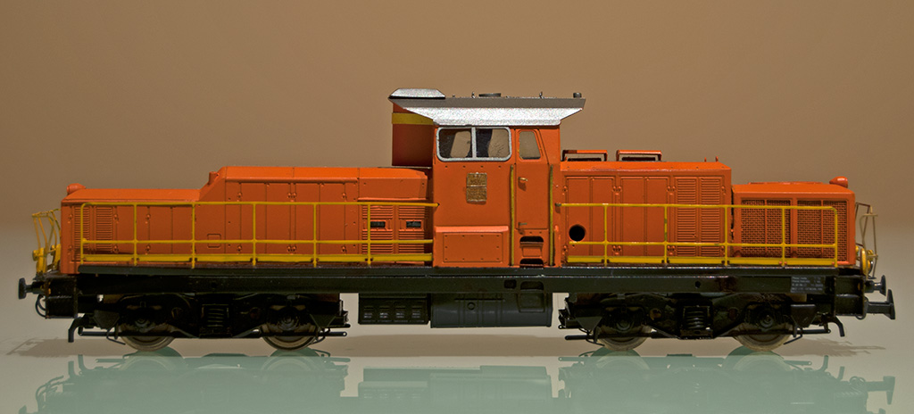

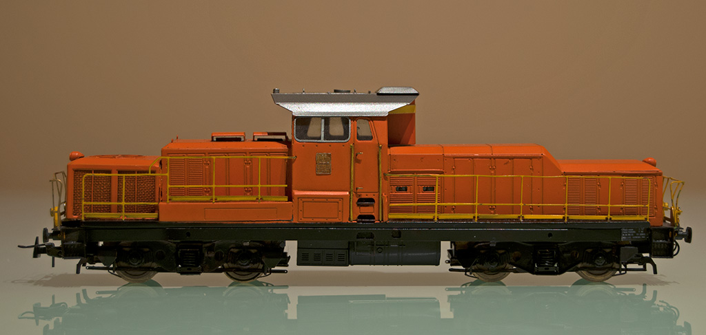

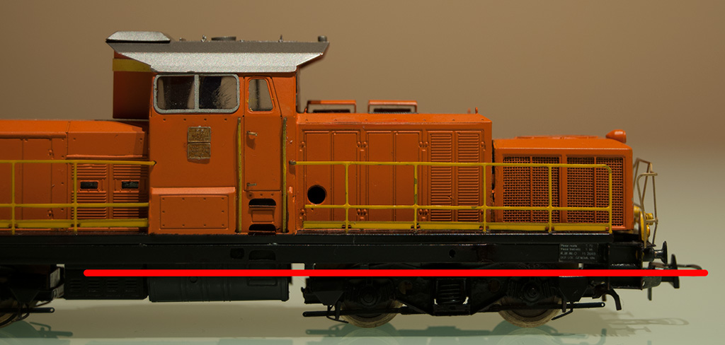

posto le foto, come avevo scritto ieri, dello stato attuale della macchina.
Ci tengo a precisare che è stata montata provvisoriamente per provarne la meccanica sul plastico.
Come si vede dalle due foto ravvicinante con le righe rosse aggiunte in post-produzione, si evidenzia come da un lato il telaio (e anche la cassa, me ne accorgo solo ora) siano palesemente piegati, mentre dall'altro lato sembra tutto normale.
Sembra come se il telaio abbia subito una torsione su se stesso.
Purtroppo il telaio è un unico pezzo di ottone e fino ad oggi non sono riuscito a raddrizzarlo in nessun modo: se qualcuno avesse consigli sarebbe ben accetto! :wink:
Da lunedì comunque provo a migliorare il tutto, perchè è ancora da sistemare! :wink:
Buona serata.
Alessandro R.
