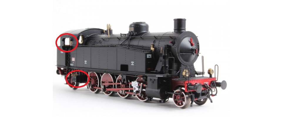

Chiedo ai più esperti se è esatto che le vedette e il pacco batteria non erano ancora installati negli anni trenta

Al momento non posso controllare e quindi risponderti , ma di sicuro non c' era nessuno dei mancorrenti anteriori montati a partire dalla fine degli anni '60

Ciao. Vedo che non ti risponde nessuno, allora ci provo io. Le batterie di sicuro non c'erano perché a quell'epoca la loco montava fanali a petrolio. Per le vedette non saprei. Qui ti deve rispondere qualcuno più esperto di me. Nel libro di Cornolò "Locomotive a vapore" c'è - tra le altre - una vecchia foto, laterale, ma non si distingue bene se le vedette ci sono o meno. Mi spiace non poterti dire altro. Ciao. Pierpaolo.

presa oggi! la 940.018 con camino stretto di origine proprio per una retrodatazione allo stato di origine.
Secondo me, oltre alle visiere e alle casse batterie, si dovrà mettere mano ai fanali, targhe con forno nero ed eliminazione dell'indicazione del peso reale/peso frenato.
Altro non saprei....

per le batterie, non presenti.
le vedette è un discorso più ampio, perche incide la macchina che si vuol riprodurre.
esempio, la 008 in una foto ripresa frontalmente datata 1929 appare dotata di vedetta......... mentre altre ne erano ancora prive alla vigilia della guerra.
poi ci sarebbe la questione della modifica del camino, fatta su una parte delle macchine a fine anni 30, oltre alle modifiche fatte nel corso degli anni alle carboniere e al finestrino grande posteriore.

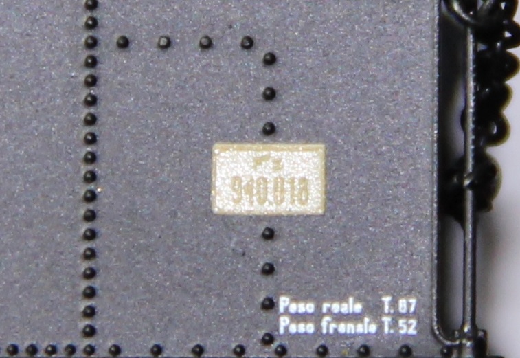

Come base ho scelto la 940.018 (art. HR2364) che ha il fumaiolo piccolo e le targhe senza il fondo rosso
targa.jpg [ 127.01 KiB | Osservato 6218 volte ]

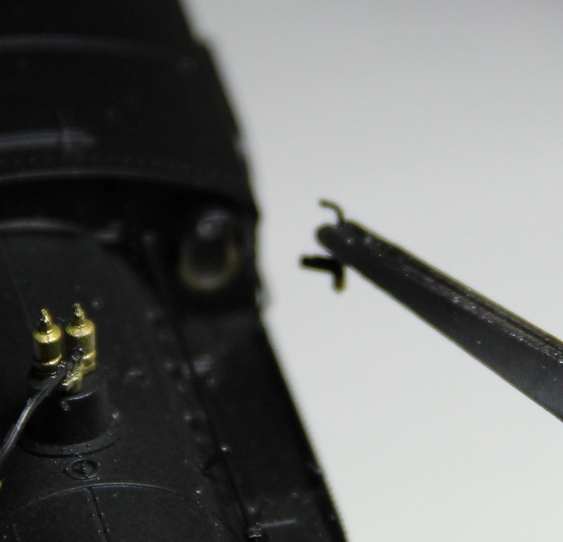

ho rimosso il fischio....
fischio.jpg [ 92.2 KiB | Osservato 6218 volte ]

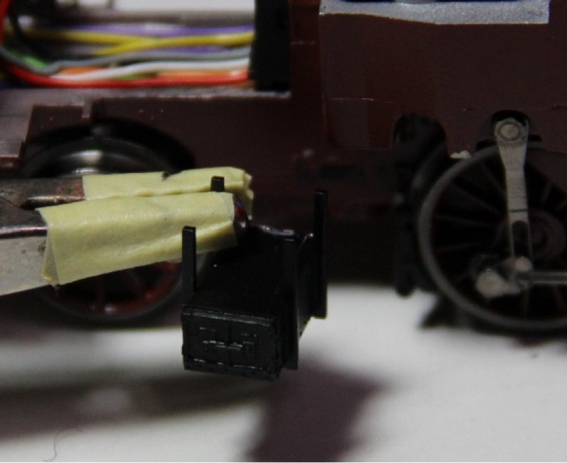

....il pacco batterie....
batterie.jpg [ 98.28 KiB | Osservato 6218 volte ]

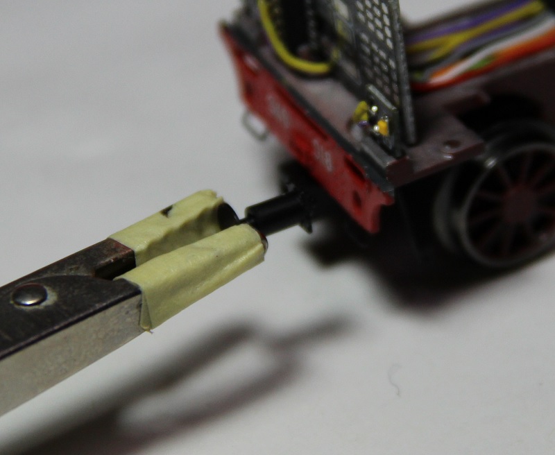

....i respingenti....
respingente.jpg [ 93.16 KiB | Osservato 6218 volte ]

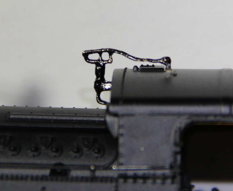

....ed ho asportato le vedette.
vedette.jpg [ 207.67 KiB | Osservato 6216 volte ]
Ho quindi montato il fischio a vapore....
fischio.1.jpg [ 86.4 KiB | Osservato 6216 volte ]

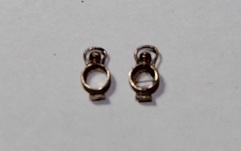

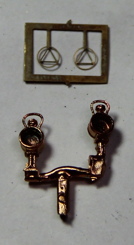

Per i fanali, volendo mantenere l'illuminazione, sono partito da dei fanali di ottone.....
fanali.jpg [ 84.24 KiB | Osservato 6216 volte ]

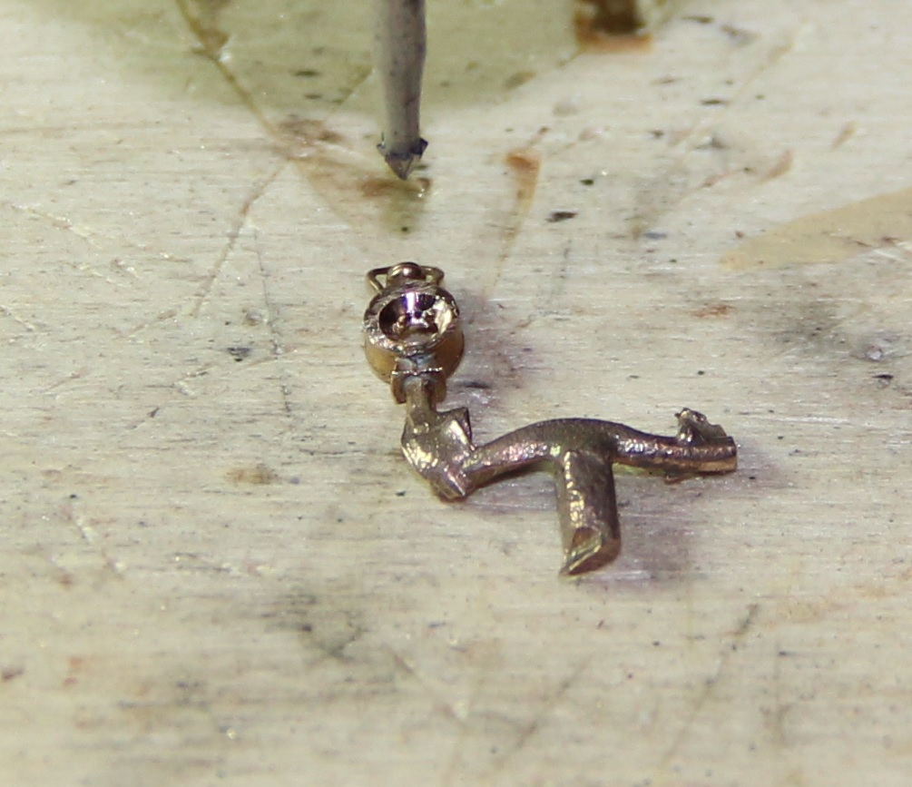

....aprendo, per fresatura, la parte posteriore....
fresatura.jpg [ 199.72 KiB | Osservato 6216 volte ]
fanali.1.jpg [ 59.83 KiB | Osservato 6216 volte ]

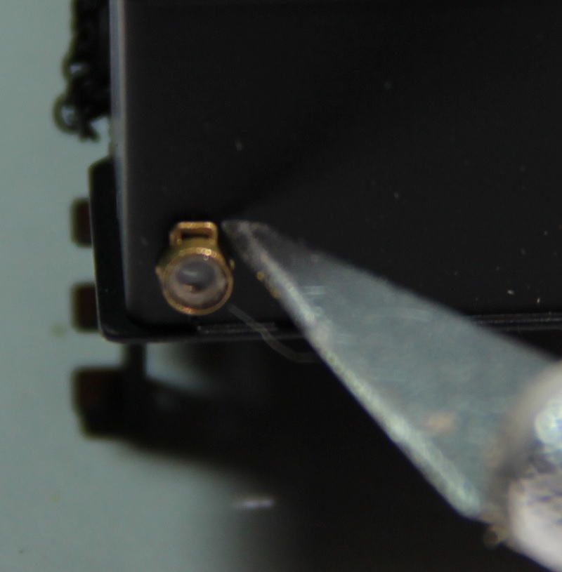

....ho asportato le maniglie dei fanali originali....
fanale.1.jpg [ 83.77 KiB | Osservato 6216 volte ]

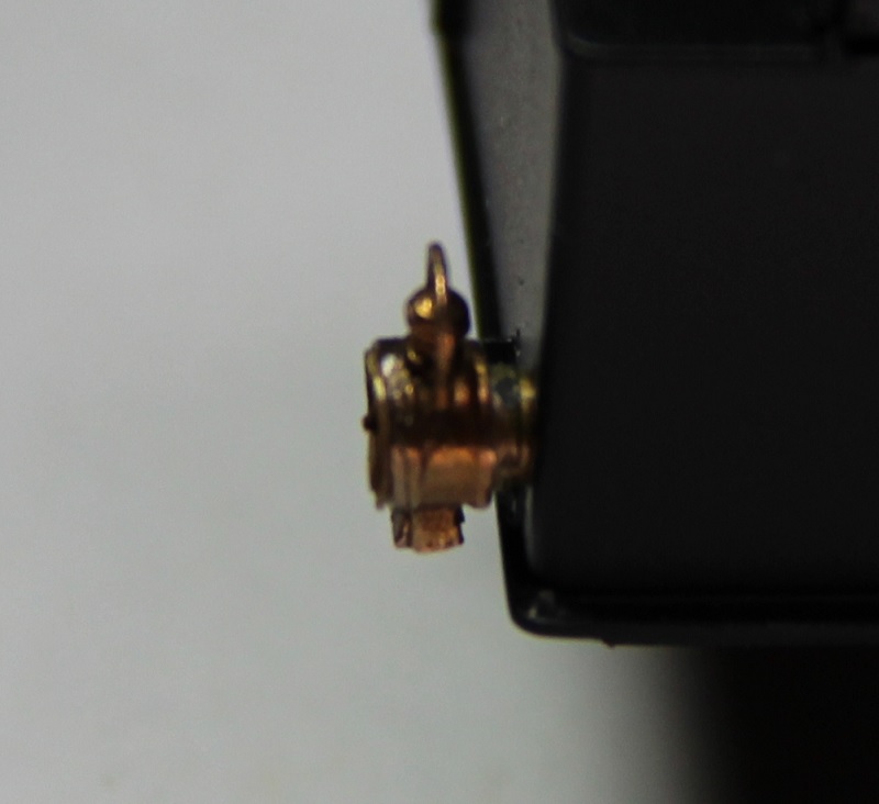

....ed ho infilato i nuovi su quelli preesistienti.
fanale.jpg [ 71.87 KiB | Osservato 6216 volte ]

ciao Ninni, mi sembra che hai impostato un buon lavoro, ma considero G E N I A L E la retrodatazione dei fanali con l'istallazione delle lanterne a olio sui fanalini a led! Grazie di aver voluto condividere questa soluzione, che può essere utilizzata su altre macchine.
Ricordati di eliminare anche le catenelle (si fa per dire) di sicurezza della cabina, rimpiazzandole con qualcosa di più realistico.

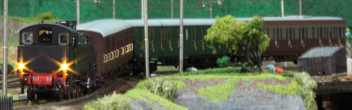

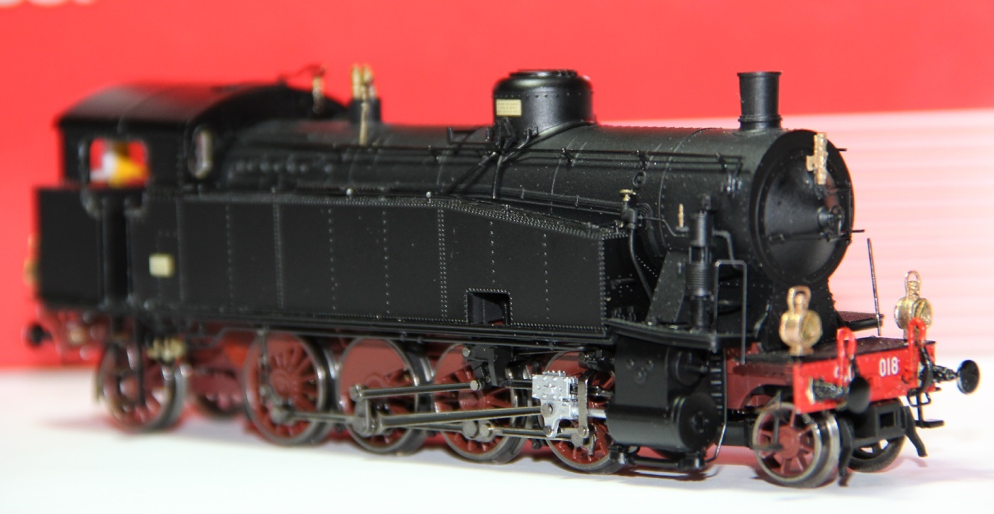

.... al fin della licenza... montati respingenti, fascio e quant'altro, eliminate scritte e catenelle...
la 940 è uscita dalle officine....
940.2.jpg [ 217.97 KiB | Osservato 5962 volte ]
...ed è rientrata in servizio.
940.1.jpg [ 165.45 KiB | Osservato 5962 volte ]
940.jpg [ 197.73 KiB | Osservato 5962 volte ]
Ninni
 Oggetto del messaggio: Re: Aiuto per 940 in epoca II
MessaggioInviato: martedì 14 luglio 2015, 21:22
Nome: Paolo Bartolozzi
Messaggi: 3397
Località: Dicomano (FI)
Mi hai cercato.....
Attualmente mi dedico ad altre attività.....
Comunque geniale la soluzione dei fanali, colorali in nero fino alla ghiera anteriore lasciando il bordo e il triangolo nel colore ottone.
Occhio che hai montato il fascio littorio al contrario.....nei cataloghi di almeno un paio di produttori di aggiuntivi
sono presenti le riproduzioni dei fasci montati sulla staffa reggi fanale.....
Non mi sembrano poi riproduzioni F.S. i respingenti che hai montato, magari metti una foto in cui si vedono in maniera più nitida.....
I tubi dell'aria che hai montato sui panconi non li avrei messi, sono riprodotti molto più finemente quelli di serie del modello.....
Ultima cosa elimina i due mancorrenti che sono montati ai lati della camera a fumo e rimetti nella giusta posizione il praticabile. :wink:
