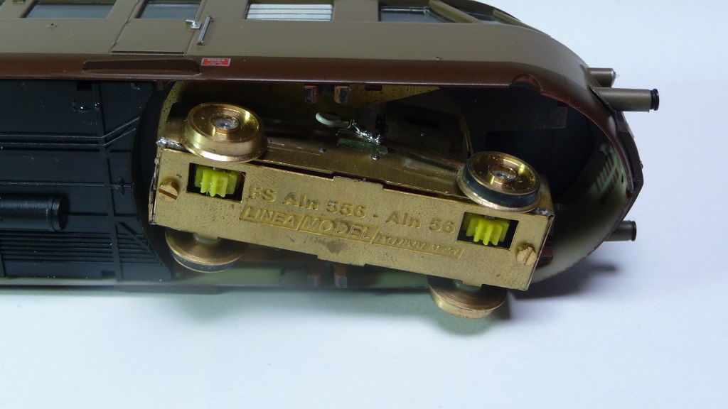

questa è la mia, la realizzazione è molto semplice
carrello.jpg [ 140.04 KiB | Osservato 7843 volte ]
Alb56_1.jpg [ 82.87 KiB | Osservato 7843 volte ]
Ninni

Hai usato il kit Lineamodel da me menzionato?

se ti riferivi a me, Si, come si vede dal marchio sul carrello
Ninni

lo so, dovrei dipingerle.. e anche il carrello
Ninni

Dalle foto sul sito lineamodel il motore non è sul carrello, come nell'impostazione originale RR, ma occupa parte dell'interno.
Mi domando se occorra asportare parte dell'arredamento o ci sia già posto sufficiente per il motore senza dover intervenire sulla plastica.
Inoltre le ruote di ottone le trovo bruttine e se non erro sono più soggette all'ossidazione.
Non c'è un altra soluzione meno invasiva e che salvaguardi almeno parte degli aspetti estetici del carrello originale?
Forse occorre trovare il ricambio di un carrello originale RR ? Ma si può alloggiare nell'unità folle?
E per ridurre l'orrido rumore cosa si può fare?

Il rumore dipende solo dagli ingranaggi RR. Se cambi la trasmissione il problema non si pone.
È vero che devi sacrificare una fila di sedili per installare il motore, ma i finestrini sono piccoli e l'interno non si vede troppo e puoi sempre installare delle tendine per mascherare il tutto.
Problema ruote: lasciarle di ottone non è buona cosa per i problemi che comporta. Con una spesa modestissima le puoi far cromare. Una volta montate potrai dipingere le vele eliminando ogni problema estetico.
