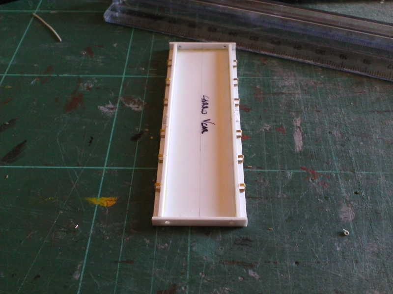

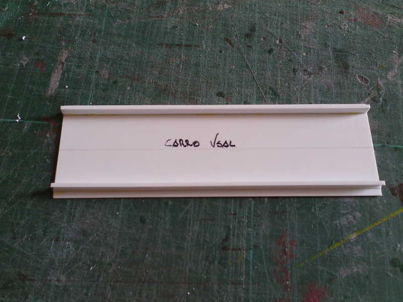

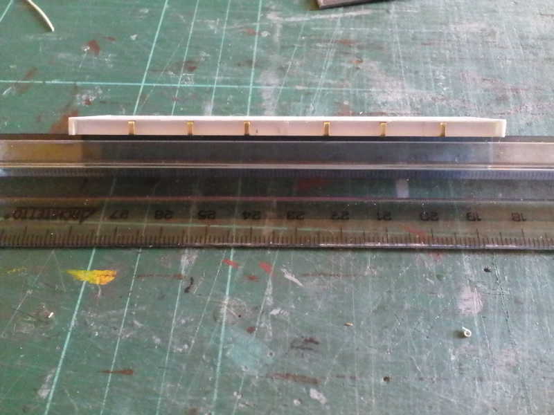

Il telaio è costituito da un rettangolo da 90x29 mm di palsticard da 0,5 mm di spessore, al quale sono stati incollati i profili a C da 3,2 mm per simulare i longheroni; le traverse portarespingenti sono ricavate da ritagli di plasticard da 1 mm di spessore, su cui sono stati riportati i fori per accogliere i respingenti.

Con del lamierino d'ottone da 0,2 mm piegato pazientemente a C, sono stati riprodotti tutti i rinforzi tranne quello centrale inclinato che in plasticard da 0,25x1mm.

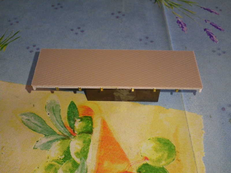

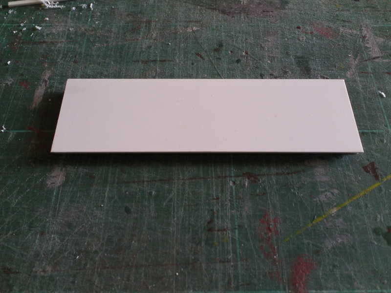

Per simulare la copertura zigrinata del pianale, ho utilizzato una lastrina da 0,5 mm di spessore della Plastruct che presenta il motivo romboidale necessario; il pezzo ritagliato a misura 92x29 mm è stato incollato sopra al telaio già realizzato e tenuto in posizione con dei pesi (nello specifico vecchie zavorre della Lima).

A voi il giudizio sul lavoro svolto.

Fermati con quella lastrina...è totalmente fuori scala e si vedrebbe troppo , andando a sminuire pesantemente l'ottimo lavoro che stai facendo...
Cerca qualcos'altro...

Alex dammi le misure che ti servono e te ne preparo una io a plotter, non avevo visto che era cosi larga, ha ragione Claudio, butteresti il lavoro! Calcola che quelle che faccio io hanno spaziatura 3/10 tra una riga e l'altra. Vedi il Pvz nero, quello di origine tedesca che ha le due testate con la larte zigrinata.

Grazie a tutti per i preziosi suggerimenti e consigli.
La lastra che ho usato, sul catalogo, la dava per la scala H0, ma evidentemente la riduzione non è stata corretta; c'è anche la versione per la scala N che, presumo, sia invece quella giusta per come rapporto di riduzione dei rombi.
Ad ogni modo dovrò comunque rifare il pianale, perché la colla ha fatto tenacemente presa e non è possibile scollare la zigrinatura errata.

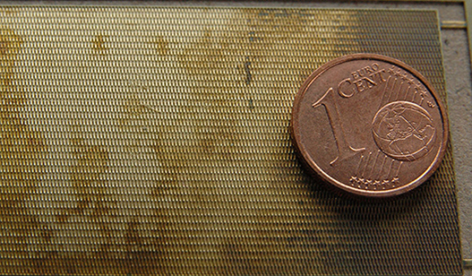

Dato che sono un accanito contachiodi, mi permetto di far notare che nella lamiera grecata le nervature a rombi sono in rilievo e non incise, la loro funzione é quella di non impedire di scivolare, al calpestio.
Va poi considerato che ci sono ovviamente innumerevoli disegni di lamiera grecata, a seconda del produttore e dell'epoca.
La soluzione c'é:

Secondo me le lamiere erano unite tramite saldatura ad arco sul pianale del carro, non credo che si potessero produrre e gestire lamiere di 2800/3000 mm x 8000 e oltre, penso che anche all'epoca l'altezza della lamiera grecità fosse di 1000 mm, altrimenti le calandre per la loro produzione avrebbero assunto dimensioni gigantesche, però non ci posso giurare. Attualmente la misura standard per le lamiere grecate o mandorlate che si trovano in commercio é di 1000 x 2000 mm.
La mia fotoincisione é in un pezzo solo, ma nulla vieta di tracciare con un punteruolo le linee di giunzione a piacimento. Quella della foto misura 30 x 100 mm.
