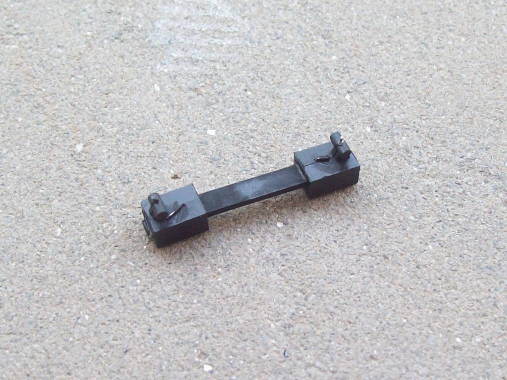

Ho fatto la versione 2.0 :)
Stringendo un po' le distanza, circa un millimetro in meno rispetto alla prima barra, sono arrivato al limite minimo di distanza. Meno non si può, perchè nonostante i respingenti siano molleggiati, bisogna stare attenti che non si aggancino all'uscita dalle curve (con i tondi capita, quelli trapezoidali invece sono più tolleranti).
100_8500.jpg [ 152.24 KiB | Osservato 2495 volte ]
In ogni caso l'effetto è decisamente migliore rispetto alla voragine dei "normali" ganci corti o barre fisse. Facendo varie prove ho scoperto che l'importante per far lavorare bene i timoni di allontanamento è che non ci sia gioco tra i portagancio, perciò la barra è più larga ai vertici, dove si va a incastrare nei portaganci. C'è solo un minimo di flessibilità dato dall'elasticità della barra in sé. Come si può vedere stavolta ho usato un tondino di plasticard, che è meno evidente della barra squadrata. Nella foto macro e in piena luce si vede, ma dal vivo è praticamente invisibile.
