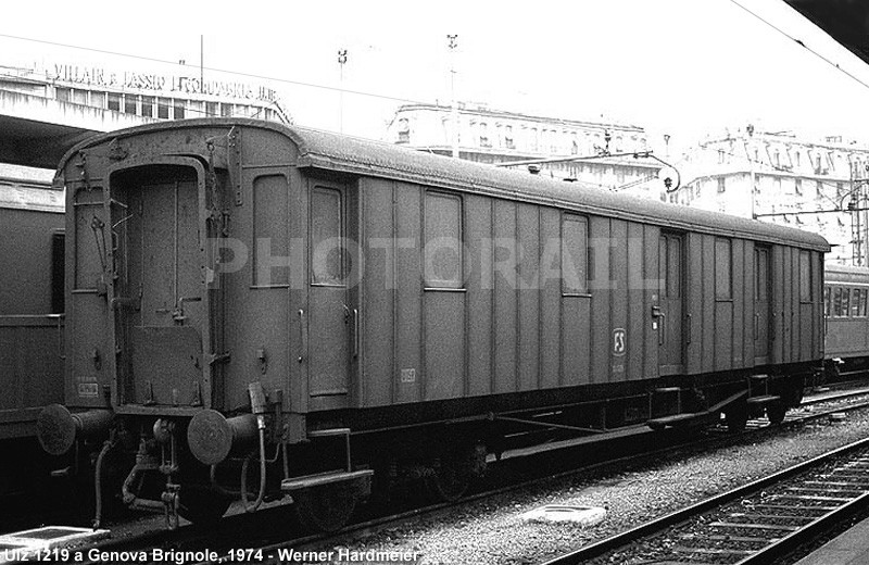

Visto che nessuno ci pensa, sto provando a costruirmene qualcuno, compatibilmente con le mie modeste capacità.
Il primo ad entrare in lavorazione è il postale Uz 1200 tipo 1913. Galeotta è stata questa foto presente su un noto sito tedesco: http://www.drehscheibe-online.de/foren/ ... 17,6700472
reperibile anche su Photorail, anche se in bianco e nero, che raffigura il veicolo in questione a Genova Brignole nel 1974.

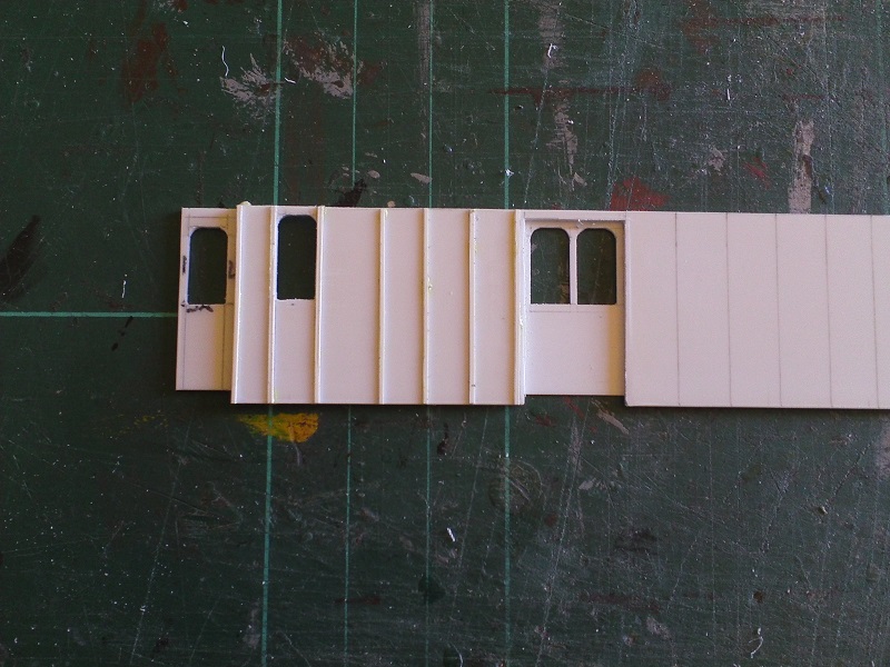

Le fiancate sono realizzate in plasticard da 1 mm di spessore, traforate a mano secondo il figurino Fs.
UIz 1200.jpg [ 173.96 KiB | Osservato 13407 volte ]
Le porte invece sono realizzate in plasticard da 0,5 mm di spessore
Porte.jpg [ 175.38 KiB | Osservato 13407 volte ]
Lascio a voi amici del forum, giudizi, critiche e consigli.
