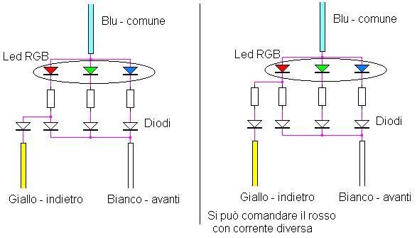

Se metti i leds in parallelo secco, temo si accenderà solo il rosso, dato che è quello che ha la caduta di tensione più bassa.
Quindi occorre che ognuno abbia la sua resistenza, anche per poter decidere quanto rosso (R), quanto verde(G) e quanto blu (B).
Allora modificherei lo schema così :
E la luce fu - led RGB per fanali locomotiva - 1.JPG [ 26.64 KiB | Osservato 7751 volte ]
- nello schema a sx si potrebbe omettere il diodo al filo giallo, collegando direttamente. Il led rosso farebbe un po' più di luce ripetto a quando partecipa al bianco, ma è un bene perchè nel bianco si sommano anche le luminosità degli altri due
- nello schema a destra ho aggiunto una resistenza per poter dare al rosso singolo la luminosità voluta, anche maggiore di quella che ha quando partecipa al bianco
I gruppi di diodi possono comandare anche un altro led.

ringrazio entrambi per i chiarimenti alla luce :lol: :lol: dei quali il mio legnoso cervello avrebbe elucubrato quanto segue:
marcia avanti: il filo bianco alimenta i catodi 3, 2 e 1 in quanto il diodo A consente il passaggio della corrente mentre il diodo B lo impedisce come ritorno sul filo giallo;
marcia indietro: il filo giallo alimenta solo il catodo 1 in quanto il diodo B consente il passaggio corrente mentre A impedisce il ritorno sul filo bianco.
preciso che il led smd é "difeso" da una resistenza di 850 hom che vorrei portare a 1800 connettendone due in parallelo.
che ne dite ?
