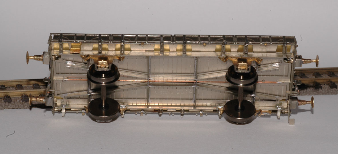

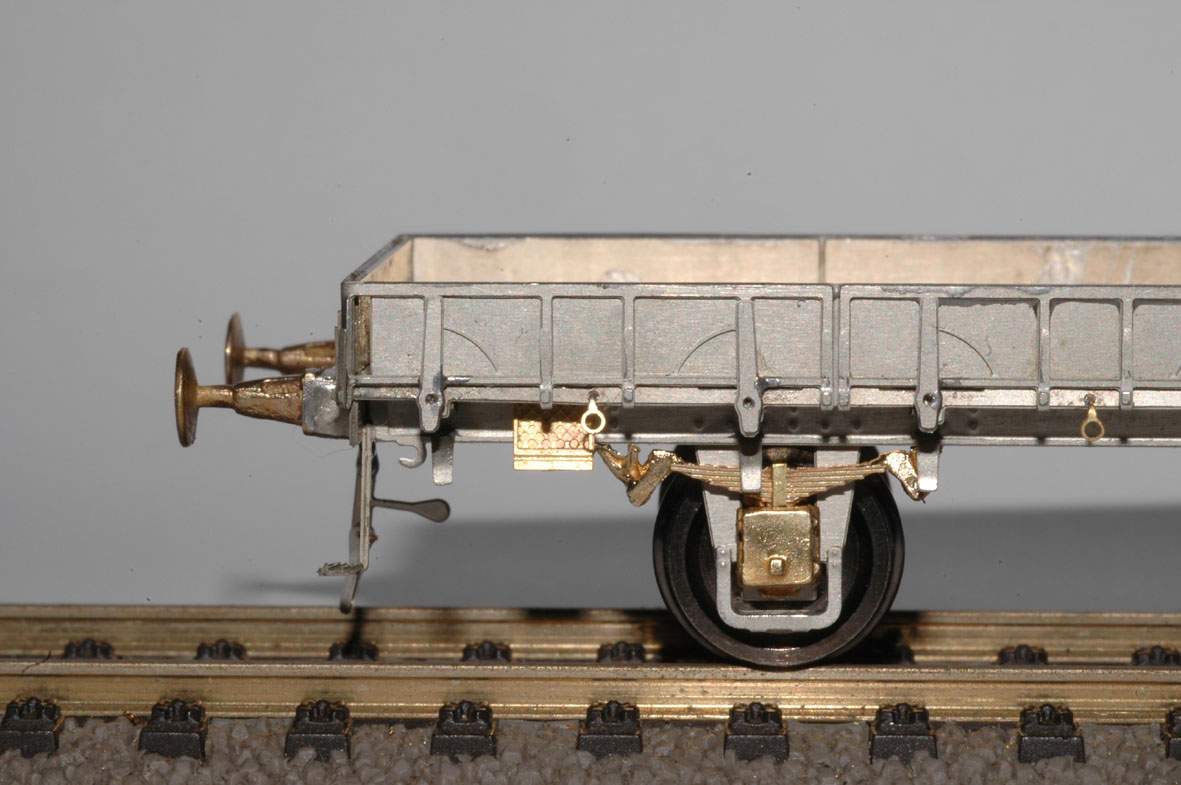

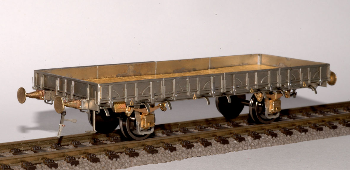

Sfogliando gli album del Leone spesso vien voglia di cimentarsi in alcune autocostruzioni, così l'amico di forum " capolinea " disegna e mi invia la fotoincisione di questo carro P per un test di montaggio.
Nessuna fotoincisione nasce perfetta, da qui la necessità di un prototipo onde evidenziare le opportune correzioni dimensionali ed altre varie da attuare per la futura " miniproduzione " casalinga.
Grazie alla disponibilità di Roberto Clementi ( Artmodel ) ho potuto utilizzare le sue balestre e respingenti.
Ho chiesto una fotoincisione in alpacca poichè questo metallo facilita enormemente la stagnatura rispetto al tradizionale ottone secondo il suggerimento di Mario e Sabrina ( Alpen Modell ).
Effettivamente la saldatura delle sponde ( tre livelli di fotoincisioni ) e di queste al pianale non ha presentato difficoltà !
Per un "Home made" completo anche i ganci fan parte della lastrina fotoincisa.
Le ruote Benno corrono su boccoline coniche in ottone e danno al carro una scorrevolezza da Hotweels.
Poca spesa, tanto divertimento e qualcosa tutto nostro.
Saluti,
Andrea Cavalli

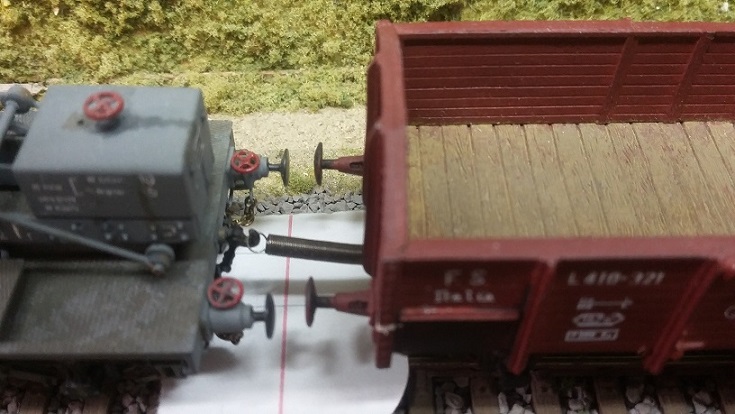

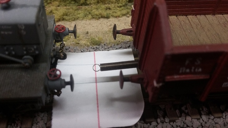

Bello e accattivante il modello di Capolinea , e per farlo circolare sul plastico sfruttando il suo gancio ecco il sistema ( rozzo ma funzionale ) che uso io per alcuni modelli su cui non monto il gancio modellistico .
20150909_233100.jpg [ 88.61 KiB | Osservato 6802 volte ]
20150909_233151.jpg [ 110.4 KiB | Osservato 6802 volte ]
se la molla è adeguata non ci sono problemi ne in trazione ne in spinta .

Complimenti vivissimissimi :D
Molto bello. Posso chiedere com'è il telaio? Rigido o isostatico?

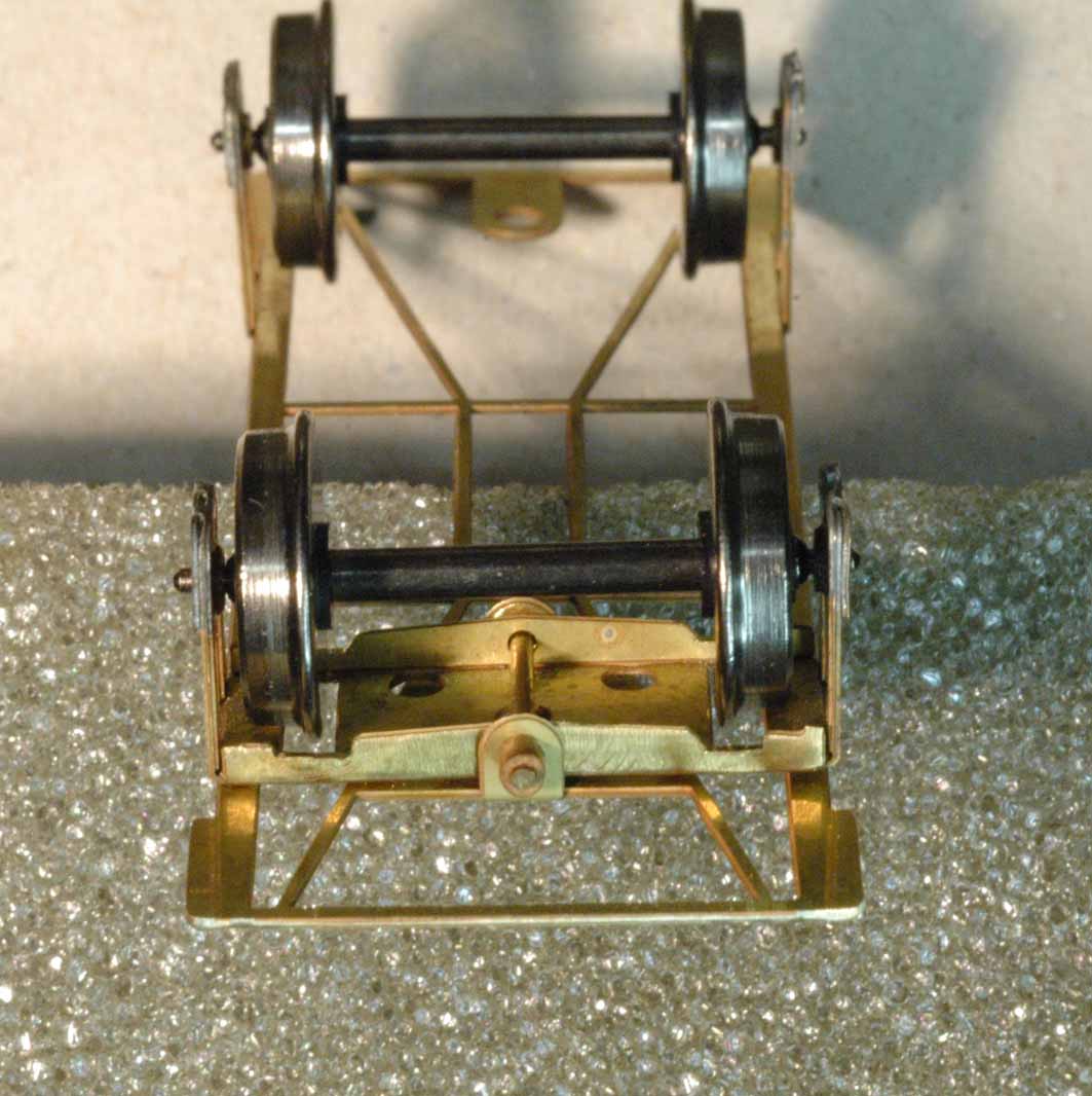

Con Chicco Marchini ( capolinea ) quando ci dedicammo alla serie Ltm testammo le differenze dinamiche tra telai isostatici ( vedi foto ) e standard senza notare grandi differenze tra i due sistemi, complice il passo corto , pertanto al fine di rendere più realistico il sottotelaio abbiamo optato per la seconda soluzione.
I primi telai avevano anche l'impronta del gancio corto Roco a scapito della riproduzione della trama lignea, impronta tralasciata poiché non indispensabile qualora si volessero attrezzare i carri con tale dispositivo ( si accorciano i longheroni centrali e si incolla il meccanismo corto ).
Grazie e cordiali saluti,

I ganci sono resi reciprocamente solidali trattandosi di un prototipo, ovviamente nessun problema per altri tipi di connessione o eventuali sistemi elastici.
Circa i telai ( isostatico o meno ) non hanno problemi di funzionamento sia con ruote Nem che con le bellissime Proto87, mania di "capolinea".
Idea di Chicco e mia è stato standardizzare una procedura progettuale e costruttiva che consenta a ciascuno di configurare "l'opera viva" a proprio gusto, piacere ed esigenze dinamiche, il tutto in modo semplice e veloce con ripetitività costante del risultato.
Montando l'appoggio isostatico non è possibile utilizzare lato bascula il meccanismo "corto" e portare la bascula sopra il telaio occuperebbe troppo spazio sul pavimento di carico.

La messa a punto di un buon telaio é stata abbastanza laboriosa, sempre nel rispetto scrupoloso della scala, per realizzare dei modelli senza scendere a troppi compromessi, ed é stata anche testata la soluzione dell'appoggio isostatico.
Il discorso meriterebbe non un articolo ma un manuale, ma in parole povere l'appoggio isostatico serve a poco se non c'é la corretta interrelazione tra ruota ed armamento, e se da un lato i modelli ultimamente hanno fatto dei passi da gigante verso la corretta rappresentazione della realtà, non si può dire lo stesso del sistema di binario, che é pur sempre troppo giocattolesco. A mio modestissimo parere, ruote RP 25 finescale mal si associano al pur migliore sistema di binario in commercio e gli intervalli nocivi dei deviatoi rappresentano un ostacolo per questo tipo di ruote, ma questo esula al momento da quello che stiamo trattando qui, vale a dire il carro P.
L'appoggio isostatico con un asse basculante richiede poi dei compromessi modellistici che alle volte appaiono inaccettabili, almeno per me e per Andrea, soprattutto nelle non veritiera realizzazione del telaio. Meglio un telaio con gli assali molleggiati.

Qualche mia considerazione sul kit del carro Ltm, ma che credo possa valere anche per questo carro P:
-FACILITA' DI ASSEMBLAGGIO
Premetto che il montaggio potete vedere alla pagina dedicata, è il mio primo assemblaggio di un kit in ottone, che è stato fatto intuitivamente senza instruzioni, ma solamente consultando le foto del montaggio fatto precedentemente da Andrea Cavalli ed un paio di info date da Chicco. L'assemblaggio del carro, è dunque molto semplice e studiato bene; ci sono dei fori dove si può inserire dei tondini (ad esempio una punta del trapano), che permettono il perfetto allinemento dei tre strati che compongono il pianale del telaio, in fase di saldatura, che ho effettuato a fiamma.
L'Ltm che ho montato era totalmente in ottone, non sò se in futuro passerà all'alpacca anche per questo carro, comunque io non ho notato particolari difficoltà nelle saldature.
-VERSATILITA' DEL PROGETTO
Il bello di kit come questo è che si può adattare il montaggio alle nostre esigenze; se non ci interessa il sottocassa, si può non montare i longheroni o accorciarli e montare il timone Roco o ttm kit o altri a piacere. Si può montare il gancio reale fornito in lastrina, oppure qualcosa di pregiato a maggior costo; respingenti molleggiati, statici, ecc
Si può costruire un carro Lm, invece dell' Ltm, omettendo di montare il reggitelone, le piastre ed i fermi.. Si possono montare solo le piastre per un l'Lm che ricordi un Ltm...
Capolinea prevede una seconda lastrina di Upgrade, dove ci sono gli angolari del cassone con i rivetti, (per migliorare quelli che sono previsti nel carro con i rivetti incassati), una copertura del pianale che simula il legno, squadre di rinforzo angolari ed un pò di ferrameta..
-VERSATITLITA' DI UTILIZZO
Il carro può essere utilizzato sia su plastico (ottima scorrevolezza e massa importante), che invetrina perchè è molto particolariggiato e rispecchia il reale.
In questo ultimo caso si può anche non verniciare, lucidarlo e dare un trasparente protettivo.
