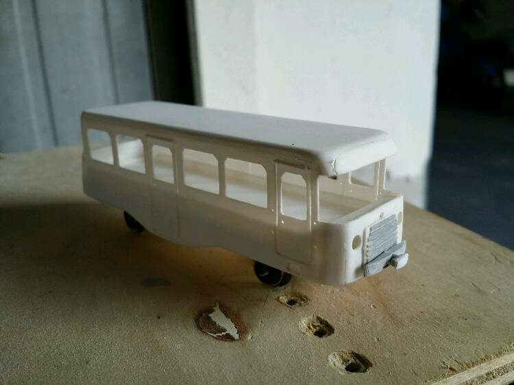

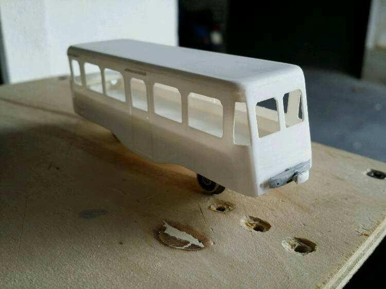

Per il momento sono agli inizi e c'è da lavorare ancora molto sulla cassa ma, il punto attuale, mi sembra un ottima base di partenza in plasticard da 0.5mm:
M1 base fronte.jpg [ 126.41 KiB | Osservato 8325 volte ]
M1 base retro.jpg [ 181.31 KiB | Osservato 8325 volte ]

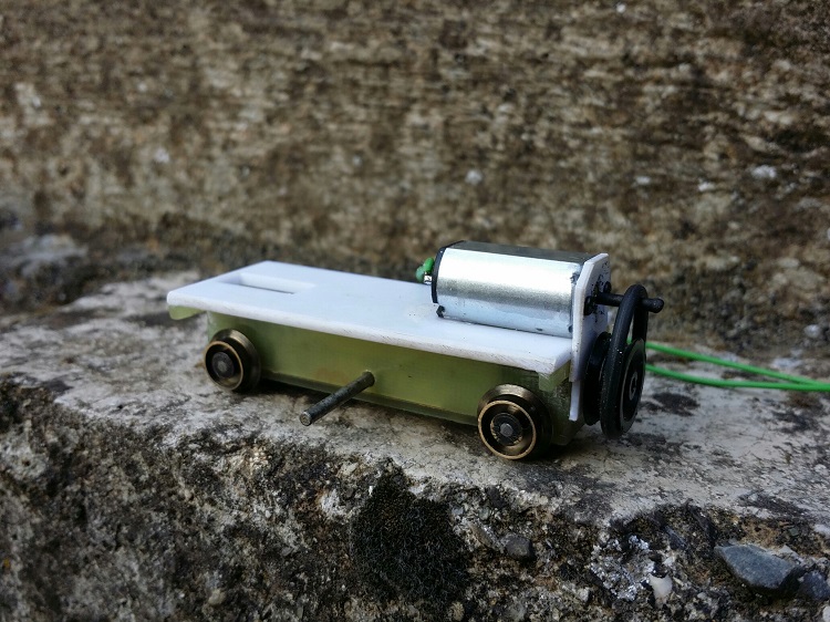

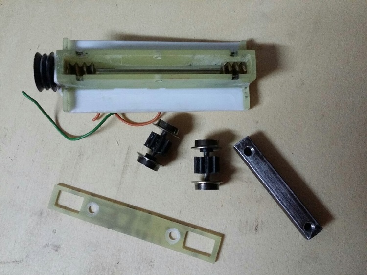

Anche la meccanica è autocostruita in economia, con ingranaggi e viti senza fine di due vecchie vaporiere lima demolite tempo fà ed il motore è di un lettore cd; il carter in vetronite ramata e ruote hornby calettate per l'occorrenza in scartamento 12mm.
Per il momento è solo una prova di motorizzazione, ma solamente dopo i test di stress vedremo se il tutto funziona o va cestinata...
M1 meccanica.jpg [ 179.36 KiB | Osservato 8325 volte ]
M1 Meccanica smontata.jpg [ 130.56 KiB | Osservato 8325 volte ]

Non ho idea se la meccanica ti darà soddisfazioni, ma la realizzazione della cassa è strepitosa. Tieni presente che il modello Oskar con decoder DCC ha un condensatore che aiuta la marcia facendo superare i punti difficili dal pto di vista elettrico

Tu sei giá pericoloso di tuo con le autocostruzioni, ci voleva pure l' influenza del Ferretti per completare l' opera e guarda giusto con cosa...una emmina! Che ve possino..!! :lol:

Ma sei un vulcano!
Come ti dico spesso, peccato che non abitiamo più vicino.
A parte la realizzazione della cassa, bellissima anche la meccanica con trasmissione a cinghia e doppia demoltiplicazione!

Comunque la meccanica sarebbe ok, solamente la vetronite allega e dunque sarebbe da inserire due cuscinetti sull'albero di trasmissione per limitare al minimo l'attrito ed è quello che farò su questo progetto, ma resta il problema del motore in cabina che è orrendo.

Non sono amante del plasticard pur riconoscendone i grandi vantaggi quanto a velocitá di produzione ed assemblaggio rispetto al metallo. In alcuni casi sto valutando strutture miste da qui il quesito :
Come hai realizzato il tetto ?

Il motore in cabina non lo vedo dannoso e apprezzo un 4WD ! Un solo asse motore è una buona soluzione solo per percorsi in piano.

Il tetto è plasticard da 2mm incollato a filo con colla per plastica tamiya, sulle pareti che sono da 0.5mm.
Le bombature superiori sono lavorazioni manuali di lima e carta vetrata, che tra l'altro sono da terminare.
Teoricamente potrei anche non motorizzarla perchè alla fine sarà un carico per carro; comunque per il momento la farò (l'ho gia fatta ieri) su un solo asse, ma il tutto sarà sotto e facilmente smontabile dal pavimento per un eventuale modifica futura.
Purtroppo non conosco la faller car sistem, ma se si vuole progettare una motorizzazione ridotta ed affidabile, il nostro amico comune, ha utilizzato per la lastrina della draisina un sistema interessante, naturalmente 4wd, che dovrà essere maggiorato di motore, ma, sendo me si potrebbe creare una versione che può avere sia un passo che uno scartamento variabile; insomma una meccanica versatile per mille utilizzi.

è uno splendore :mrgreen: :mrgreen: ho una domanda: come realizzerai i montanti dei finestrini frontali?
grazie e complimenti vivissimi :mrgreen:
