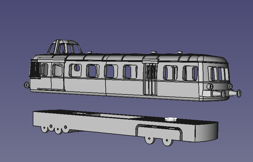

La cassa non ha presentato problemi nella modellazione. Invece per ottenere una motorizzazione più simile all'originale che fosse anche facile da realizzare ho dovuto fare un bel pò di prove.
Il lungo passo fisso, in combinazione con i piccoli raggi di curva della scala Z portava dei problemi di contatto col binario che compromettevano la presa di corrente.
Alla fine ho montato gli assali anteriori su una base che è libera di muoversi rispetto al telaio ed è assicurata ad esso solo dai fili di presa di corrente.
Commento file: il modello cad nelle sue componenti: 1) scocca, 2) telaio motore 3) base per sale montate anteriori

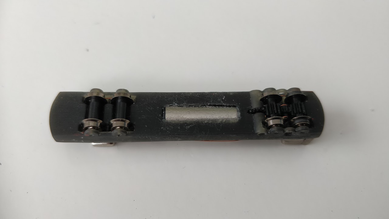

Assali, motore, pignone ed un ingranaggio, vengono dal solito Rokuhan Shorty.
Commento file: disposizione sale montate
3.jpg [ 54.99 KiB | Osservato 3995 volte ]
Commento file: motore
4.jpg [ 48.78 KiB | Osservato 3995 volte ]

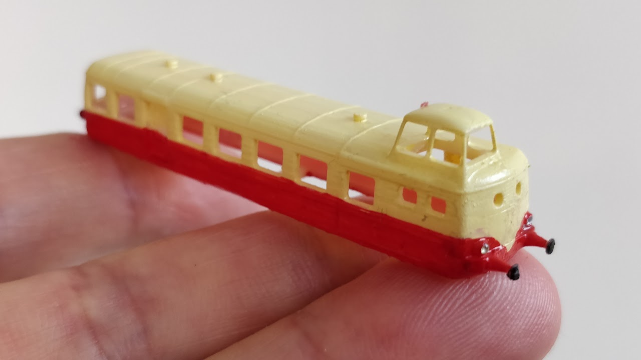

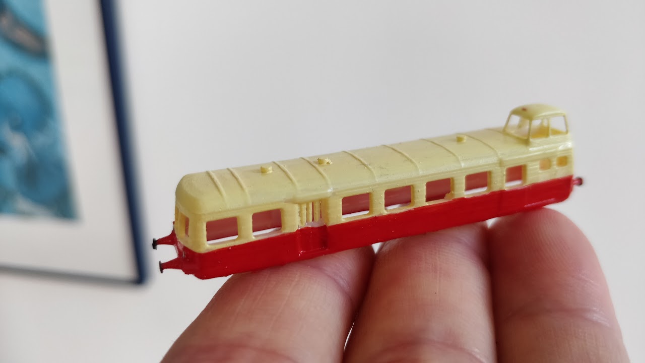

la verniciatura è nei tradizionali colori rosso e giallo, eseguita a pennello nella prova ed ad aerografo nel modello definitivo.
5.jpg [ 60.29 KiB | Osservato 3995 volte ]
6.jpg [ 57.68 KiB | Osservato 3995 volte ]
