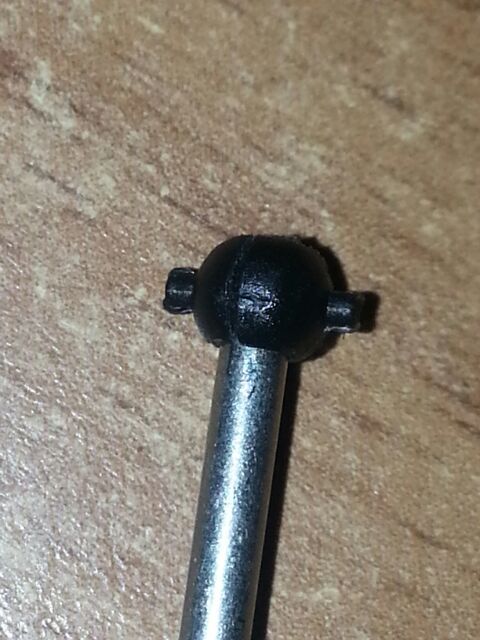

IDIOTI (non voi naturalmente)
IMG_20151130_6821.jpg [ 55.54 KiB | Osservato 9278 volte ]

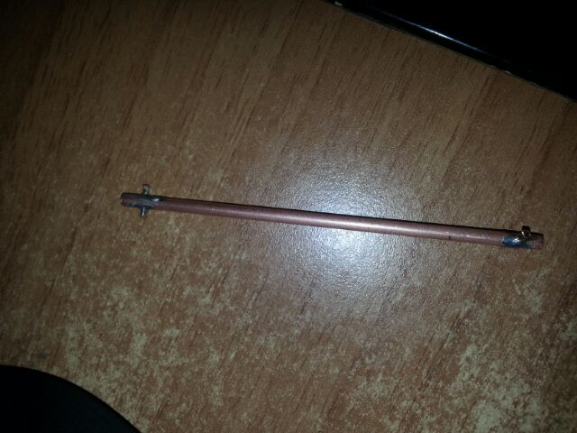

Abbiamo provato a costruirne di nuovi
IMG_20151130_21783.jpg [ 50.23 KiB | Osservato 9278 volte ]
ma non è la stessa cosa, bisogna trovare una colla che leghi con l'acciaio.

Presumibilmente, come nel caso degli ingranaggi calettati sugli assi, costruttivamente c'è una interferenza eccessiva nell'accoppiamento della pallina cardanica sull'alberino metallico, rapportata alla resistenza del materiale plastico.
La soluzione migliore credo sia quella di alesare il foro della pallina cardanica crepata di un paio di decimi, in modo che abbia un minimo di gioco quando infilata sull'alberino e poi incollare con una colla bicomponente ad indurimento non "rapido", tenendo in posizione e pressione la pallina sull'alberino con una pinza da bucato adattata con 2 forellini fino ad indurimento avvenuto.
Per incollaggi metallo-plastica di precisione io uso la colla bicomponente "UHU Plus endfest 90 min", che, dopo la miscelazione dei due componenti, lascia almeno un'ora di tempo per la manipolazione e indurisce poi completamente in 24 ore.

In altri ambiti mi è capitato di dover mettere mano a questa parte della meccanica e posso garantiti che non c'è adesivo che alla lunga non ceda. I motivi sono 2: forte stress meccanico concentrato su una superficie piccola, uso (necessario) di grasso o lubrificante che in poco tempo deteriora l' adesivo.
In conclusione, io ho sempre rifatto tutto l' albero come nella foto sopra cioè usando un tondino di ottone o rame al quale ho creato agli estremi le croci sfasate di 90°. Per creare la sfericità delle teste, una volta saldate le croci, ho rivestito il tutto con un pezzetto di guaina termorestringente bucata per far uscire la croce. In questo modo, le teste diventano più grosse ( non scappano dai bicchierini), la guaina viene trattenuta dalla croce e, essendo gommosa, evita usure anomale al bicchierino. Ovviamente si può usare lubrificante a volontà senza paura di distacchi causati da questo.
Despx
