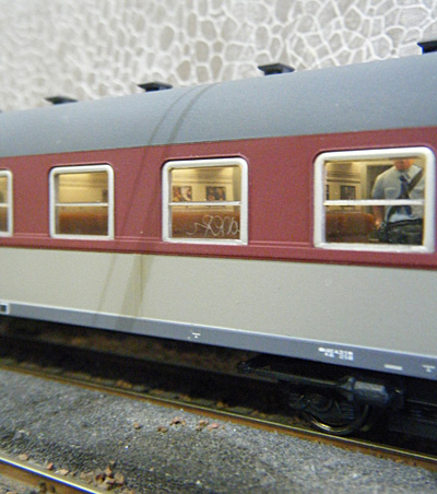

Sono d'accordo con te, le 1959 RR sono ancora un modello piuttosto valido soprattutto con qualche perfezionamento come hai fatto te! Il tetto lisciato cambia veramente aspetto alle vetture. Il bello di questa elaborazione è che se rimane qualche imprecisione è comunque realistica, perchè con quella specie di coprigiunti la RR intendeva riprodurre le saldature fra le lamiere del tetto, che al vero sono pressochè impercettibili, salvo qualche caso dove risultano leggermente evidenti qua e là.
Fai attenzione che il generatore IEA va montato lato corridoio.
Sulle mie ho applicato anche gli adesivi (si trovano di tanto in tanto in vendita qui nel mercatino) riproducenti i quadretti all'interno degli scompartimenti con un risultato che trovo fantastico! :wink:

Bari S. Spirito ha scritto:
Ciao Antonio, grazie, concordo su tutto, in particolare sull’effetto saldatura dovuto alla carteggiatura appena appena imprecisa. I generatori sono la mia croce, giuro che non ci ho mai capito un H. Le riposterò una volta corrette.

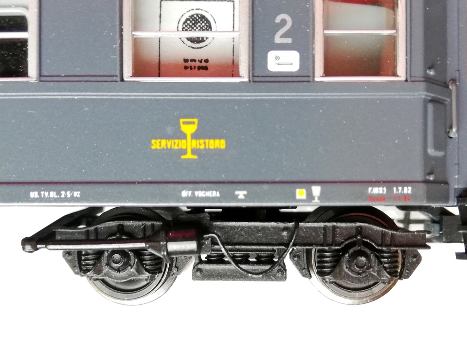

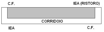

In realtà la questione è molto semplice:
Entrambi i carrelli sono dotati di un cilindro freno che, guardando la vettura di lato, si trova sempre sul carrello a destra:
1959 CF.jpg [ 91.04 KiB | Osservato 5978 volte ]

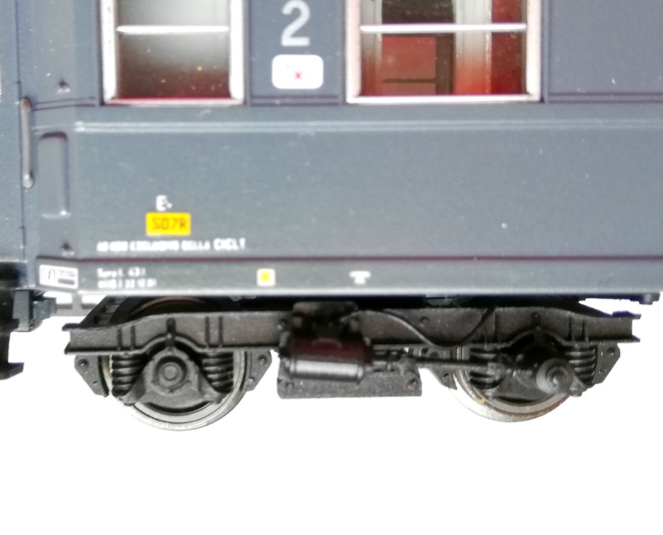

Un carrello è dotato di generatore elettrico IEA che si trova sul carrello di sinistra solamente dal lato corridoio (fanno eccezione le vetture Servizio Ristoro che avevano due generatori):
1959 IEA.jpg [ 74.95 KiB | Osservato 5978 volte ]
1959 schemino.JPG [ 7.33 KiB | Osservato 5977 volte ]

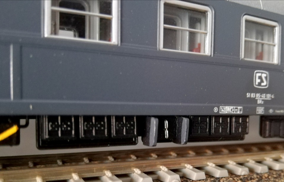

Confermo quanto detto da Antonio, Funkytarro, riguardo il generatore, nelle carrozze normali è sempre uno, sul solo sul carrello di sinistra guardando la carrozza lato corridoio, sulle ristoro i generatori sono due, uno per lato sempre sul carrello di sinistra.
Utilizzando un filo da 0,4 mm si possono simulare i cavi che escono dalla morsettiera del generatore e dal cilindro freno
Non seguo espressamente epoca III, ma riguardo il discorso della coloritura del ricasco dell'imperiale in Castano, mirisulta che sono uscite così di fabbrica le prime carrozze, sembrerebbe almeno per quelle consegnate fino al 1963, su quelle successive, non venne verniciato in Castano il ricasco del tetto, anche perchè da fine 1964 si incominciò ad applicare la livrea Grigio Ardesia
Un appunto a queste carrozze può essere fatto anche per il commutatore tensioni, presente sulle versioni atte al servizio internazionale, realizzato in maniera un pò semplificata e assente sull'altro lato, io l'ho modificato così su questa ristoro TIPO 59 per servizio internazionale, elaborata a partire da una TIPO 59 di 2^ classe, erano 4 unità marcate 51 83 85 40 100-103 BRz, il cui sottocassa è differente rispetto alle TIPO 59 ristoro realizzate da HR/RR
BRz.cilindro.freno.jpg [ 173.23 KiB | Osservato 5937 volte ]
BRz.generatore.jpg [ 139.12 KiB | Osservato 5937 volte ]
TIPO.59_BRz.jpg [ 155.69 KiB | Osservato 5937 volte ]

Grazie Antonio, situazione definitivamente snebbiata.
