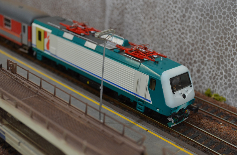

Vi presento l'ultima arrivata sul nostro plastico, si tratta della primissima E464 detta all'epoca E464 000, prima unità utilizzata per le prove e successivamente convertita in unità di serie.
DSC_0014.jpg [ 182.77 KiB | Osservato 5134 volte ]

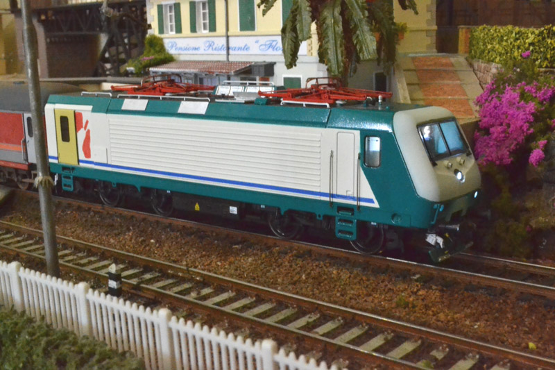

Il modello, nato da un'idea dell'amico monteleoneeuropeo, riproduce la macchina in questione così come comparve nel 1999 per le prime prove in linea, ancora incompleta in numerosi dettagli e con pannelli che chiudevano vani per griglie applicate successivamente o definitivamente soppressi.
DSC_0029.jpg [ 172.92 KiB | Osservato 5134 volte ]
Per la realizzazione di questo modello son partito da una E464 008 ACME, modello dotato dei respingenti anche sulla cabina anteriore. Le modifiche apportate son state le seguenti:
- Verniciatura del frontale in bianco satinato
- Soppressione di alcune griglie sul ricasco del tetto
- Riverniciatura del verde (oltre a dover riverniciare le zone soggette a modifiche il modello ACME aveva una tonalità di verde poco realistico)
- Soppressione del finestrino posteriore e applicazione pannello di chiusura (in plasticard)
- Soppressione fischio posteriore
- Applicazione dei pannelli di chiusura provvisori sul ricasco del tetto (plasticard verniciato color alluminio)
- Sostituzione pantografi
- Riverniciatura del tetto in color grigio scuro
- Verniciatura delle porte del vano bagagliaio in color lega leggera
- Modifica della forma dei piatti dei respingenti anteriori
- Verniciatura di vari dettagli

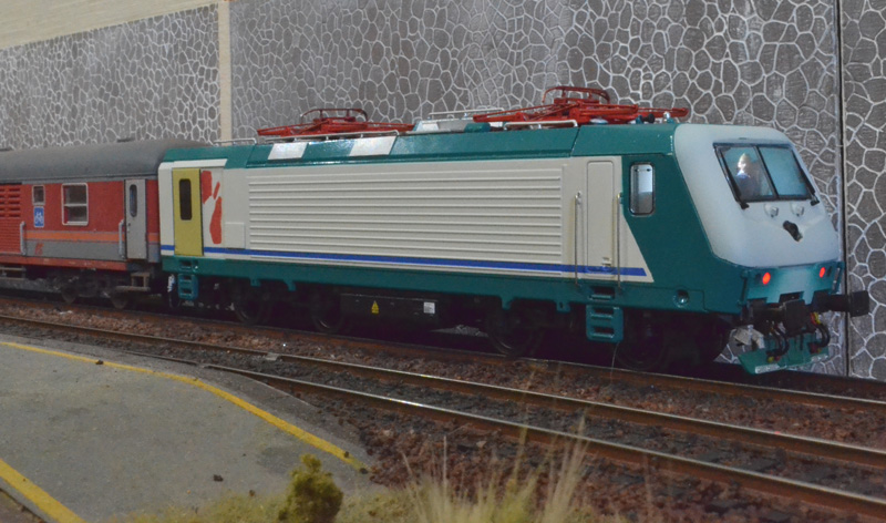

DSC_0036.jpg [ 183.4 KiB | Osservato 5134 volte ]

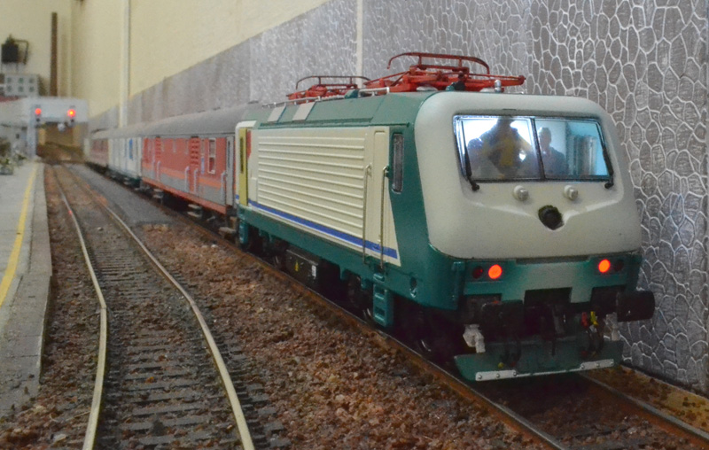

In cabina è presente del personale intento nelle prove e nell'istruzione...
DSC_0038.jpg [ 198.18 KiB | Osservato 5134 volte ]

Vedendo le foto con il macro si notano le guarnizioni del vetro frontale con un colore molto slavato, dovrò ripassarle in nero...
