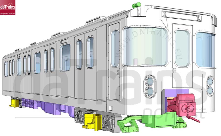

La schermata qui sotto mostra l’Udt con tutti gli elementi assemblati:
metro_01.jpg [ 63.69 KiB | Osservato 13560 volte ]
Per la stampa mi sono voluto rivolgere a iMaterialise pur conoscendo le limitazioni della tecnologia di stampa che adotta, non proprio il massimo su settori particolarmente curvilinei e il mezzo che ho scelto ne ha parecchi. Il motivo della scelta per adesso resta il colpo d’occhio migliore per la stampa del carrello TIBB e il costo, ovvero i prezzi dei Service online rientrano tutti dentro una certa fascia la quale, nonostante sia comunque piuttosto cara, sfrutta tecnologie con delle limitazioni a livello di micron. Per aumentare la qualità e per ottenere un ottimo risultato per il nostro hobby bisogna spendere ancora più soldi, rivolgendosi ad aziende specializzate che sfruttano tecnologie di stampa più evolute e cioè prototipazione rapida, ma ovviamente il ragionamento non ha senso se poi non si vuole replicare l’oggetto.

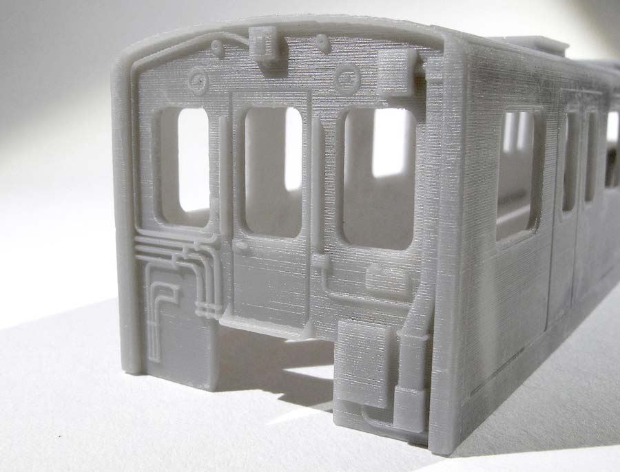

Ora, a dirla tutta quando mi sono ritrovato tra le mani le stampate sono rimasto tutto sommato molto sorpreso perché a occhio nudo la vista d’insieme è notevole, soltanto che viviamo in un mondo dove le foto digitali ci evidenziano il classico pelo nell’uovo e il modellista è diventato molto più esigente di 15-20 anni fa. Perciò quello che l’occhio non vede, lo vede bene l’obiettivo di una fotocamera e quello che a occhio pare un ottimo risultato, analizzando i dettagli risulta solo discreto.

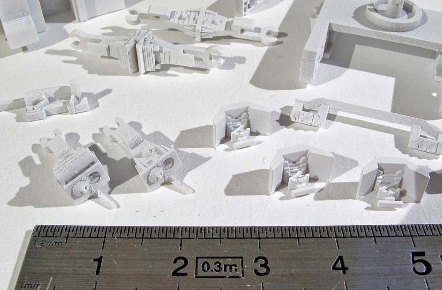

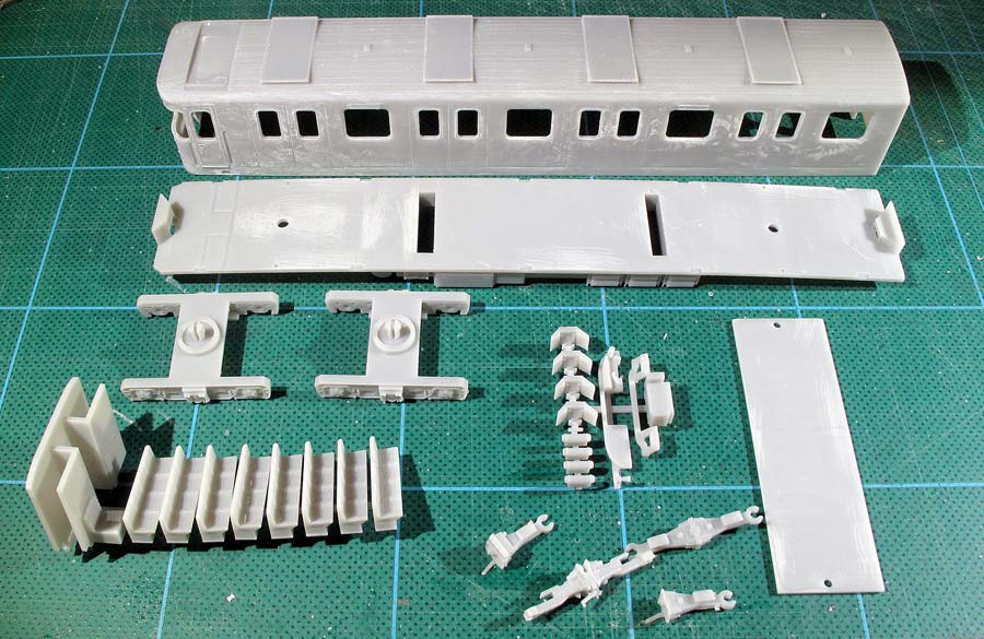

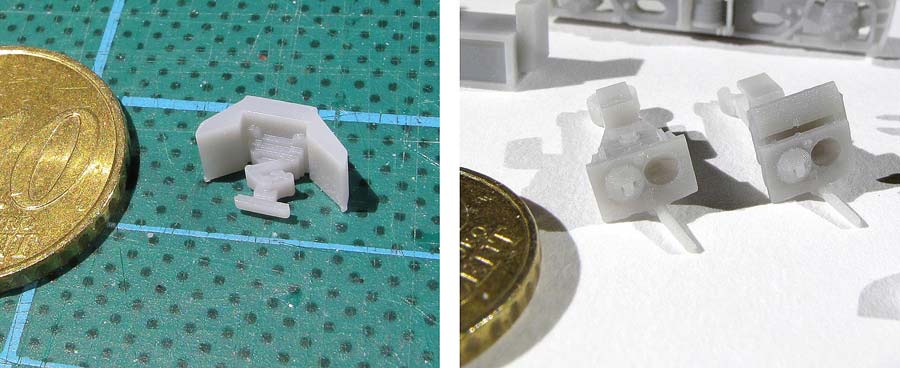

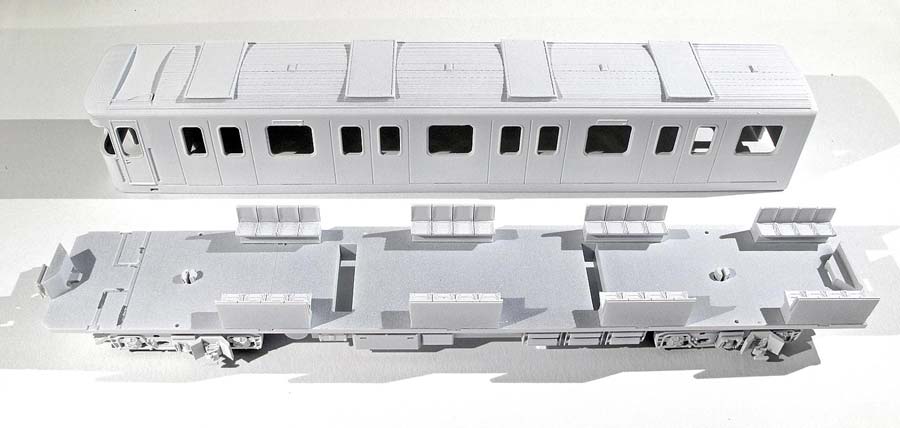

Qui sotto, la foto mostra tutti gli elementi scomposti appena usciti dalla confezione:
grezzo_01.jpg [ 101.97 KiB | Osservato 13560 volte ]
grezzo_02.jpg [ 29.81 KiB | Osservato 13560 volte ]
grezzo_03.jpg [ 67.17 KiB | Osservato 13560 volte ]
grezzo_04.jpg [ 55.4 KiB | Osservato 13560 volte ]

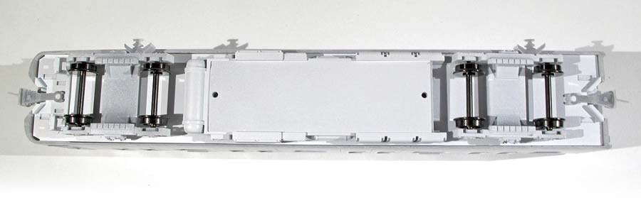

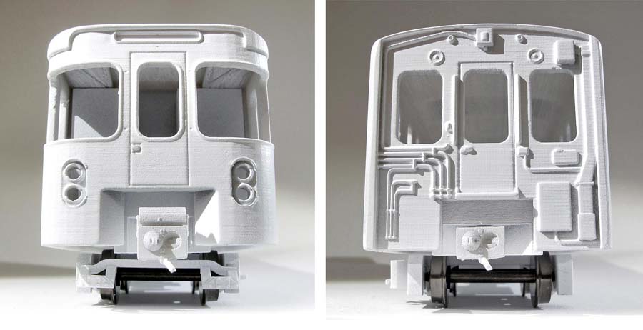

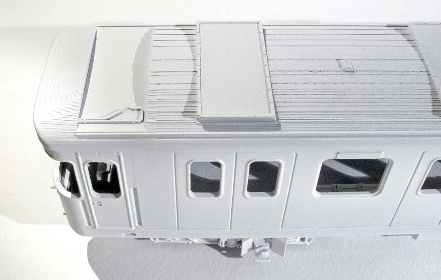

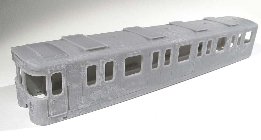

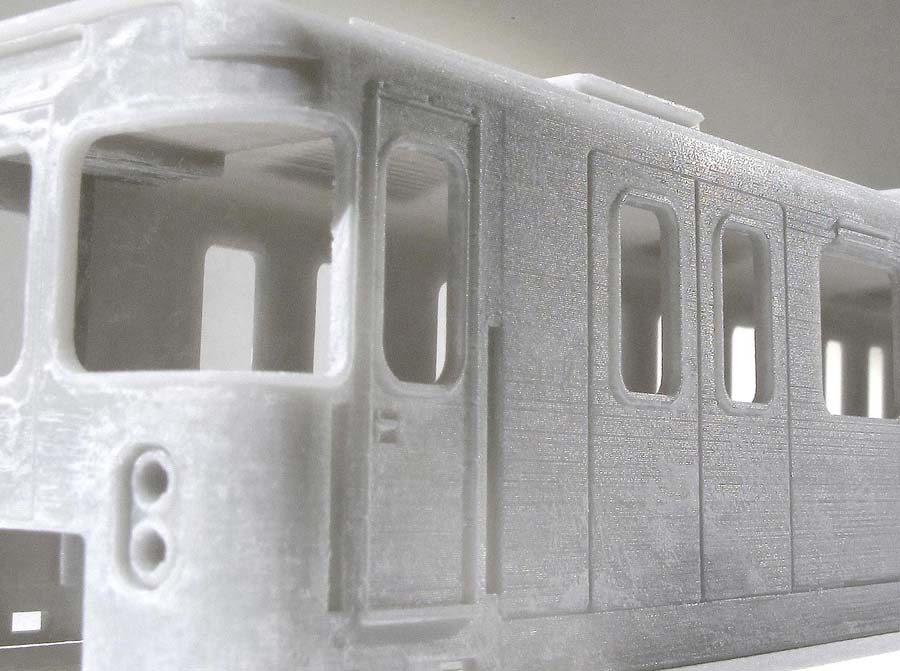

Visto il frontale curvilineo e tetto a dorso d’asino, l’orientamento meno invasivo per la stampa è risultato quello in piano anche se in questo modo sulle fiancate si notano le righe orizzontali. La cannellatura sul tetto si nota appena, confusa dalle righe dei vari livelli di stampa, ma in fondo è meglio averle qui che sul frontale. Non ho considerato di scomporre il mezzo in modo da avere tutte le facce rivolte verso l’alto per limitare le rigature sopratutto a causa della cabina, perciò per questo giro ho preferito stampare la cassa in un blocco unico. Per contro, alcuni dettagli molto piccoli sono stati riprodotti in modo abbastanza buono.
grezzo_07.jpg [ 52.13 KiB | Osservato 13560 volte ]
Visto che il modello risulta un po’ impolverato a causa della prima pulizia fatta da iMaterialise la prima cosa che ho fatto è stata dare una pulita con uno spazzolino da denti a setole morbide per togliere tutti i residui dai dettagli. Le foto ravvicinate enfatizzano il famigerato effetto millerighe ma dopo una spruzzata di primer bianco Tamiya l’effetto si attenua e tanti difetti si affievoliscono. Per mitigare ancora un po’ l’effetto ho successivamente grattato le superfici più vistosamente rigate con una passata di carta vetrata finissima, cercando di fare attenzione ai vari dettagli sparsi in giro per evitare di grattarli via.
Una passata ulteriore di primer ha uniformato tutto ancora di più ma non si può esagerare per evitare un effetto troppo impastato, tanto poi penserò a rovinare tutto con la verniciatura.

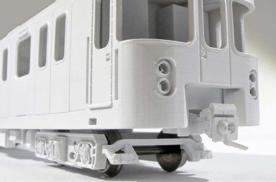

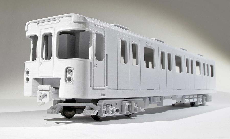

Questo è il risultato della Udt assemblata dopo un leggero trattamento a carta vetrata e successiva passata di primer:
IMG_7846.jpg [ 40.56 KiB | Osservato 13560 volte ]
IMG_7851.jpg [ 46.4 KiB | Osservato 13560 volte ]
IMG_7853.jpg [ 38.37 KiB | Osservato 13560 volte ]
IMG_7869.jpg [ 48.78 KiB | Osservato 13560 volte ]
IMG_7874.jpg [ 21.98 KiB | Osservato 13560 volte ]
Nell’insieme la motrice non è venuta poi tanto male, anzi, il colpo d’occhio è buono e il risultato ha superato le mie aspettative considerando il livello dilettantistico dell’esperimento che farà da scuola a una successiva ristampa dopo aver apportato tutte le correzioni del caso. Non vanno dimenticate tutte le considerazioni scritte finora, tra cui anche il fatto che comunque il processo rimane caro: tutti i pezzi stampati per la motrice sono costati circa 140 euro (il preventivo di Shapeways supera i 200 euro per stampa in FED) quindi al di là della soddisfazione personale non so fino a che punto il gioco valga la candela ma terminerò comunque il lavoro passando alla verniciatura, in attesa che la fotoincisa mi invii i dettagli in fotoincisione come le cornici dei finestrini, i corrimano e i pantografi. Poi vedremo cosa ne verrà fuori…

direi che il risultato è davvero molto buono sulle superfici piane.
Purtroppo sul tetto, l'effetto "mille righe" si nota troppo....
Suggerimento: perchè non pensare alla resina per il solo tetto?
Comunque sono curioso di vedere come sarà verniciata.

In effetti la potenza del macro, mostra tutti i difetti. Una possibile soluzione potrebbe essere quella di non realizzare tutta la cassa "in un sol boccone", ma in piu pezzi, separati (es. tetto, fianchi, testate), che dovrebbero essere stampati in posizioni diverse, a favore di stampa, per limitare le righe della sovrapposizione dei diversi strati. Non ho idea, però, di quanto questo possa poi influire sul costo finale.
Sempre per il tetto, poi dipende anche dal tipo di definizione delle mesh utilizzate, nella preparazione del file. Questo punto però dovrebbe essere "discusso" con chi riceve il file per la stampa...
Sì questa è una soluzione da tenere in considerazione. In questo caso avrei dovuto scomporre la cassa in 5 parti: le fiancate, la cabina, il retro e l'imperiale. Fiancate e retro a parte, il resto avrebbe inevitabilmente avuto le righe in omaggio, in un verso o nell'altro. Una delle limitazioni dei Service è infatti uno spessore troppo altro degli strati e quindi una risoluzione di stampa con micron ancora troppo alti... Comunque non escludo altri esperimenti :)
Per il discorso mesh del tetto, il punto non è quello: è proprio una limitazione generale di stampa delle parti curve.

E non cercare troppo il pelo nell'uovo, l'elettromotrice è bellissima!
Secondo me, l'effetto mille righe sul tetto con un po' di stucco e una carteggiatura sparisce.

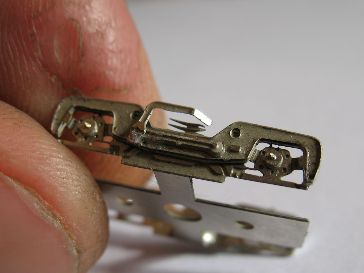

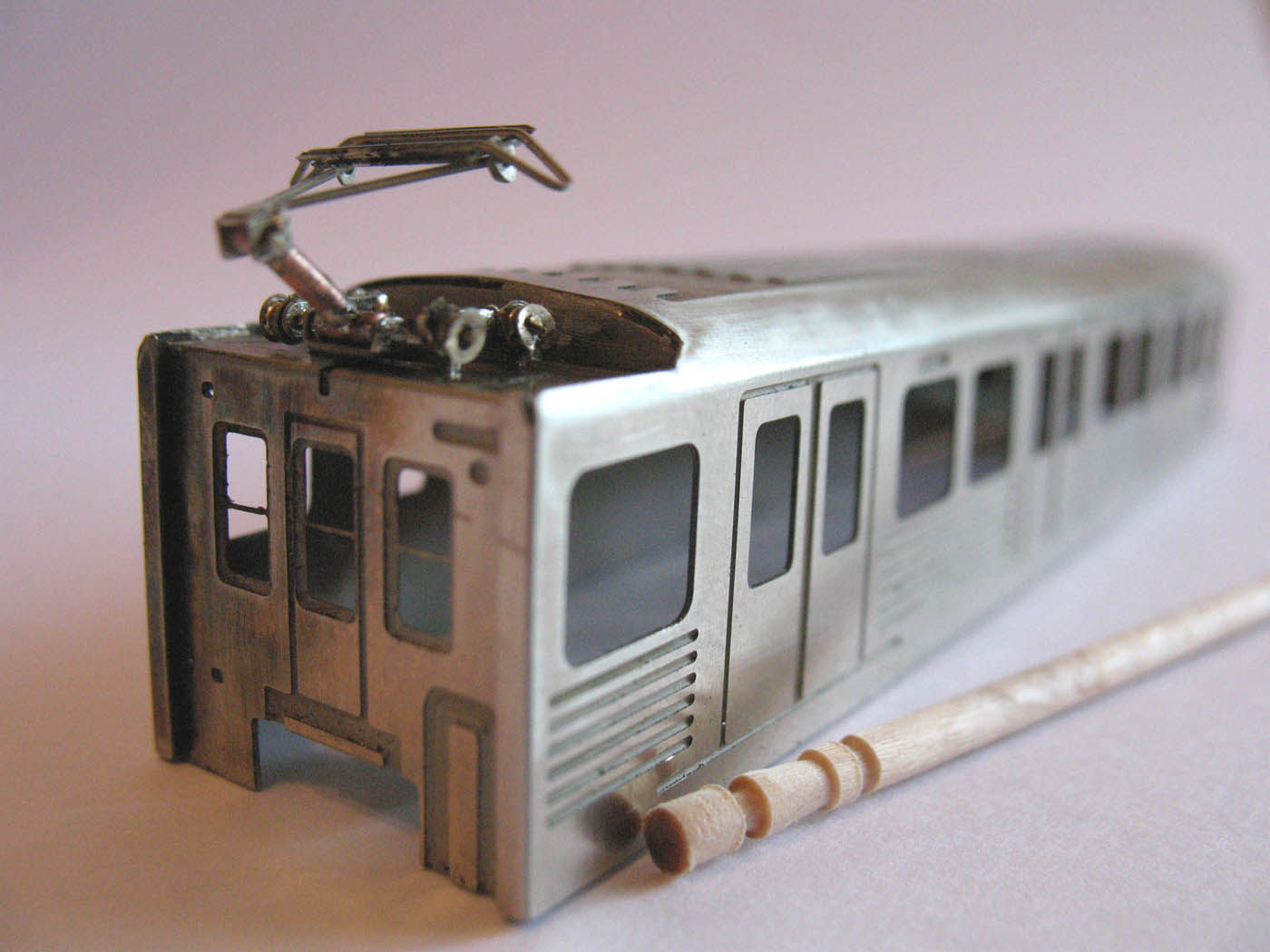

Ne so qualcosa perchè anni fai realizzai la metro della Linea 2 in scala N, in fotoincisione, e mi son ritrovato al capolinea di Cologno a misurare le carrozze che arrivavano in sosta...! e nonostante tutto alcune parti le dovetti "indovinare", tipo il panto...
Ho anche realizzato vari mezzi in stampa 3d, usavo anche Shapeways, ti do ragione sui costi: fare tutto ( in h0) col miglior materiale viene un patrimonio... ma la definizione è eccezionale... dovresti trovare un compromesso , integrare il tuo progetto con delle fotoincisioni per fiancate ,tetto e telaio ti sgraverebbe probabilmente il 60-70%...

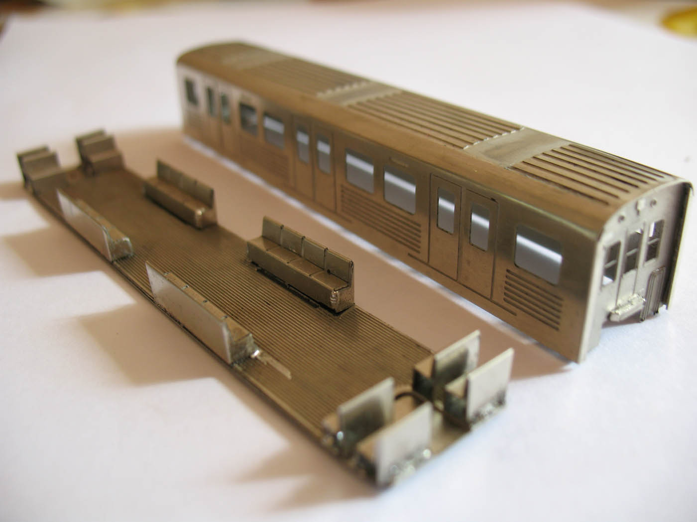

Mostro qui la mia in scala N durante la costruzione dei prototipi , è motorizzata con un tomix che ha le misure praticamente giuste, molti particolari son stati modificati ma il succo è quello!(ho i modelli a casa del babbo e probabilmente le foto delle ultime costruzioni le ho perse con l'ultimo pc che mi si è spento per sempre....)
Nel caso ti interessi provare a collaborare o capire se posso esserti utile per risolvere un po questo modello , contattami senza remore! sono un ATM FAN!
