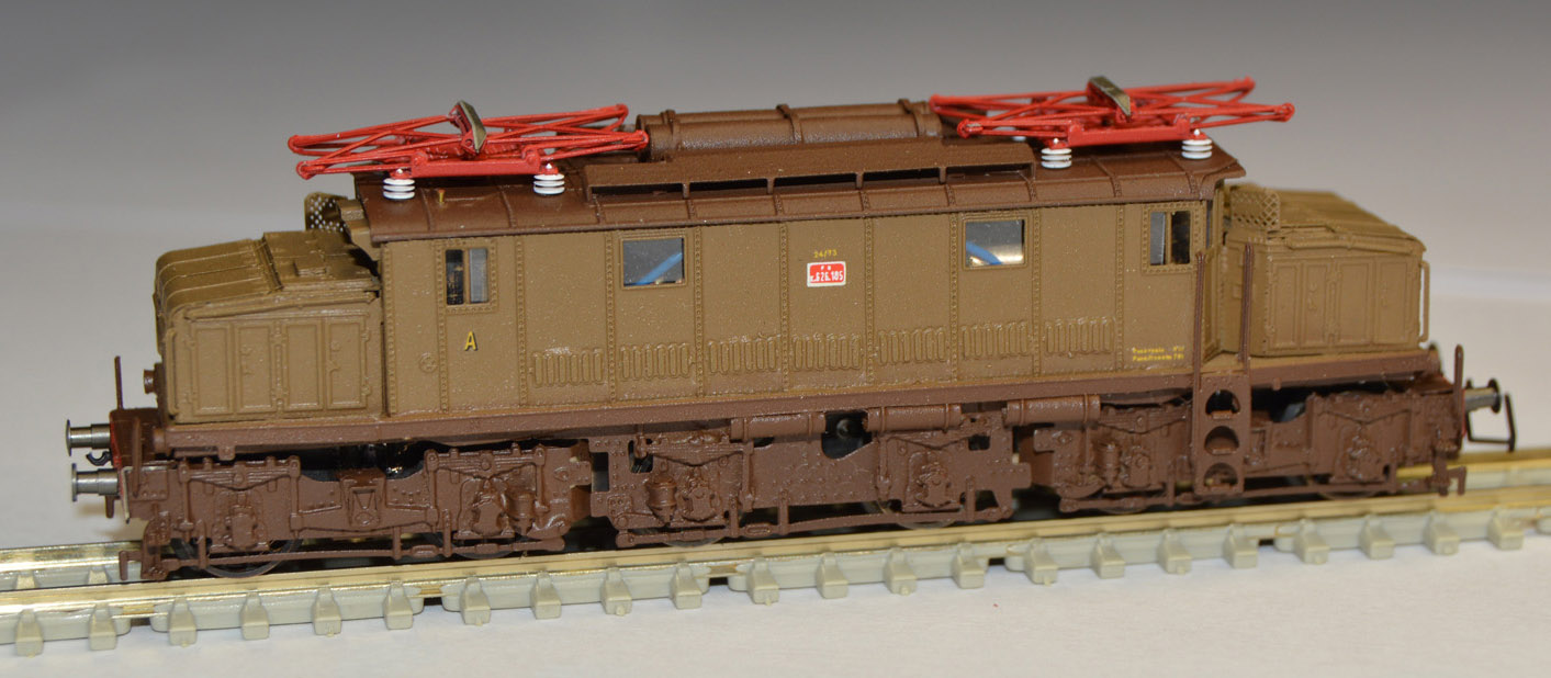

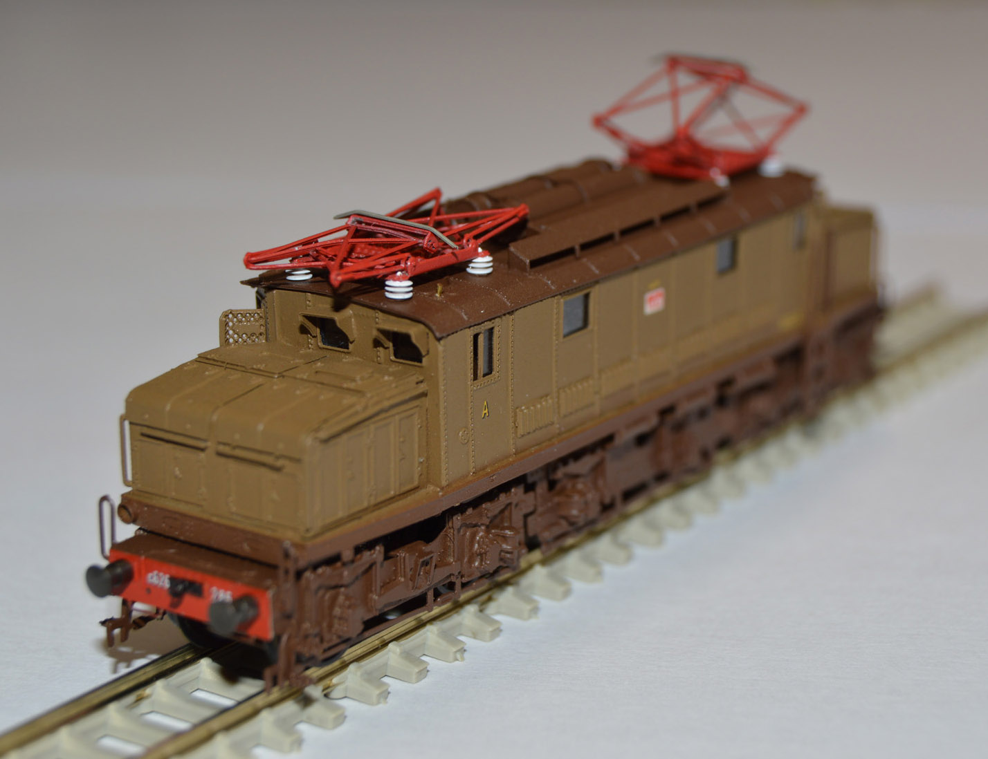

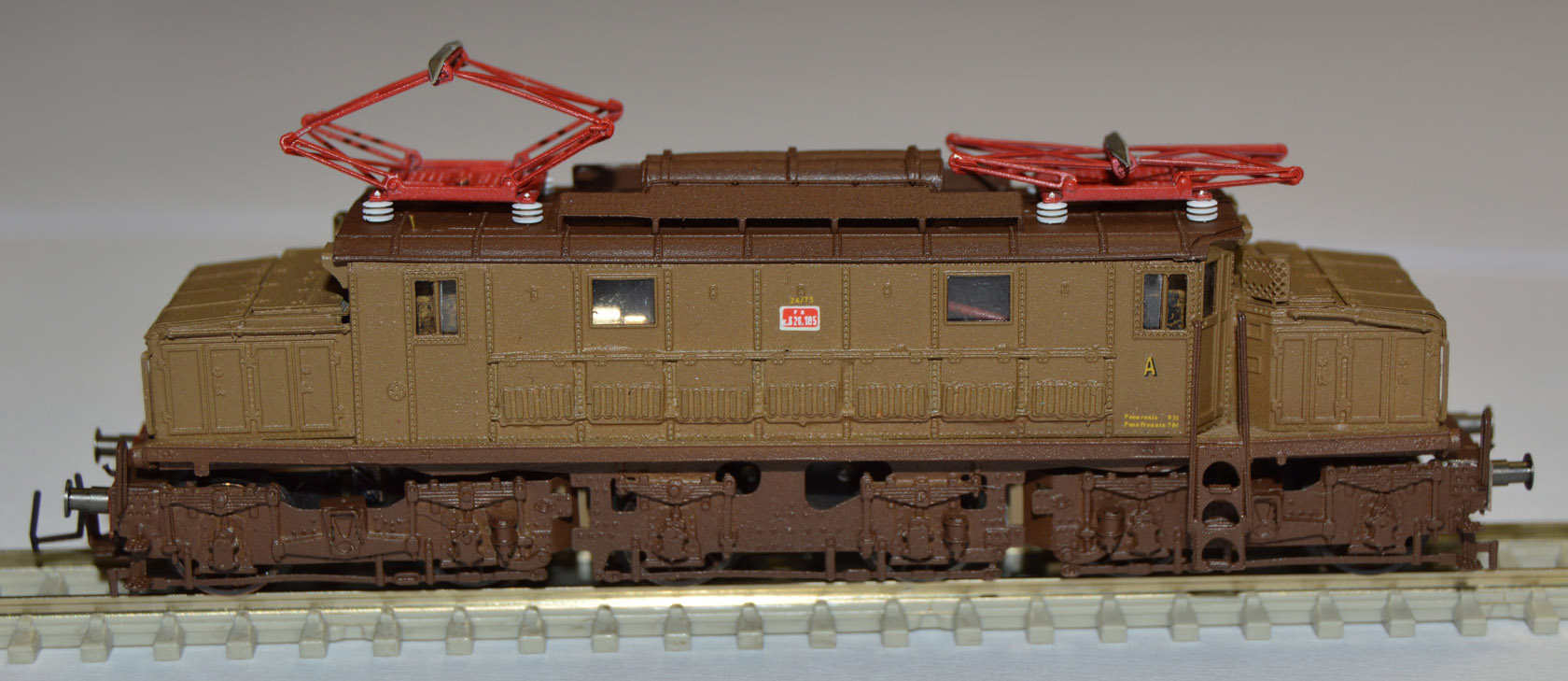

mostro la mia e626 285 in scala N,la sesta che ho costruito, macchina di terza serie , quarta sottoserie, realizzata allo stato del 1978.
è realizzata in fotoincisione di alpacca dal kit di Mario Malinverno del 2012, motorizzazione LineaModel interamente brunita, le decals sono un collage di quelle Lineamodel, è stato necessario per realizzarne la corretta numerazione.
Interamente verniciata ad aerografo con finitura satinata ,ha queste caratteristiche salienti:
-telaio con le due finestre oblunghe orizzontali sui frontali
-cassa con porte in legno, prese d'aria a orecchia su entrambi i lati, finestrini a scorrimento orizzontale
-avancorpi maggiorati
-avancorpo cabina A con coperchi superiori a ricaschi maggiorati (unica ad averli ricevuti *)
-sportelli frontali avancorpi anteriori e posteriori alti e larghi
-assenza compressore meccanico esterno lato dx
-pantografi tipo 32
-rapporto 24/73
-cgom
-assenza rec
-assenza vomeri
La macchina è di difficile realizzazione soprattutto per i carrelli , che sono costruiti con un sistema a "sandwich" a 5 strati, ma è di un eccezionale realismo.
La motorizzazione ha un motore 5 poli con volano , il carrello centrale è motorizzato con anelli di aderenza e i carrelli esterni hanno le prese di corrente su tutte le ruote, ha un buon minimo, velocita' in scala e marcia molto fluida.
La scocca è fissata alla motorizzazione tramite 4 viti M1, altre due viti M1 tengono in posizione le fiancate dei carrelli esterni ( quelle del carrello centrale è solidale alla fiancata, i pantografi stessi ( mobili) sono fissati tramite due viti M1 che serrano gli isolatori tra panto e cassa.
Le foto sono un po lucide in quanto ho dovuto usare il flash....
Buona Visione 8)

ciao, bellissima macchina, solo che si vedono i cavi elettrici colorati dai finestrini! prova a colorarli in nero od oscurare un po i finestrini, è un peccato che un simile capolavoro perde per dei dettagli da cosi poco

Grazie Marco, i fili del motore dal vivo praticamente non si vedono, saltano fuori con il flash e le foto macro.
Comunque, vista la mia "sensibilita'" a qualsiasi tipo di critica (!) , la ho aperta e ho fissato i fili in modo che sparissero alla vista.

Bravo...bel montaggio, sembra in HO e complimenti epr il fatto che l'hai ancora personalizzata.
immagino che tu abbia saldato e non usato colla .
La A è un pò fuori scala e nella prima foto come mai il carrello sx sul secondo asse è "impastato"?
Capisco comunque che la macro è impietosa e non dobbiamo dimenticarci la scala...
Bel modello e bella soddisfazione vederlo finito.

Riguardo alla "A" hai ragione.... e' lievemente troppo alta MA anche questo particolare e' variabile:ho trovato foto dove e' chiaro che non sia stato usato un "carattere standard" per la A, un po come per le numerazioni dei panconi, su alcuni esemplari ho notato differenze notevoli su numeri tipo il 9, il 4, il 3...ma questo rende ancora piu' intrigante la loro riproduzione!
Il modello e' interamente saldato;-)
Riguardo"il carrello impastato" scusami ma non capisco a cosa ti riferisci... forse alla mezzaluna bianca che si vede ingrandendo sopra la levetta della pompa? se e' quello... sono i riflessi del flash, fotografare bene in scala n e' quasi impegnativo quanto costruire... vi e' effettivamente una minuscola infiltrazione di stagno tra la leva e la sua impronta della fiancata centrale la cui curva ha aiutato la luce del flash a rimbalzare a "raggio"... e' molto "3d" il modello...mi riprometto sempre di costruirmi una "postazione fotografica" ma il tempo e' tiranno...

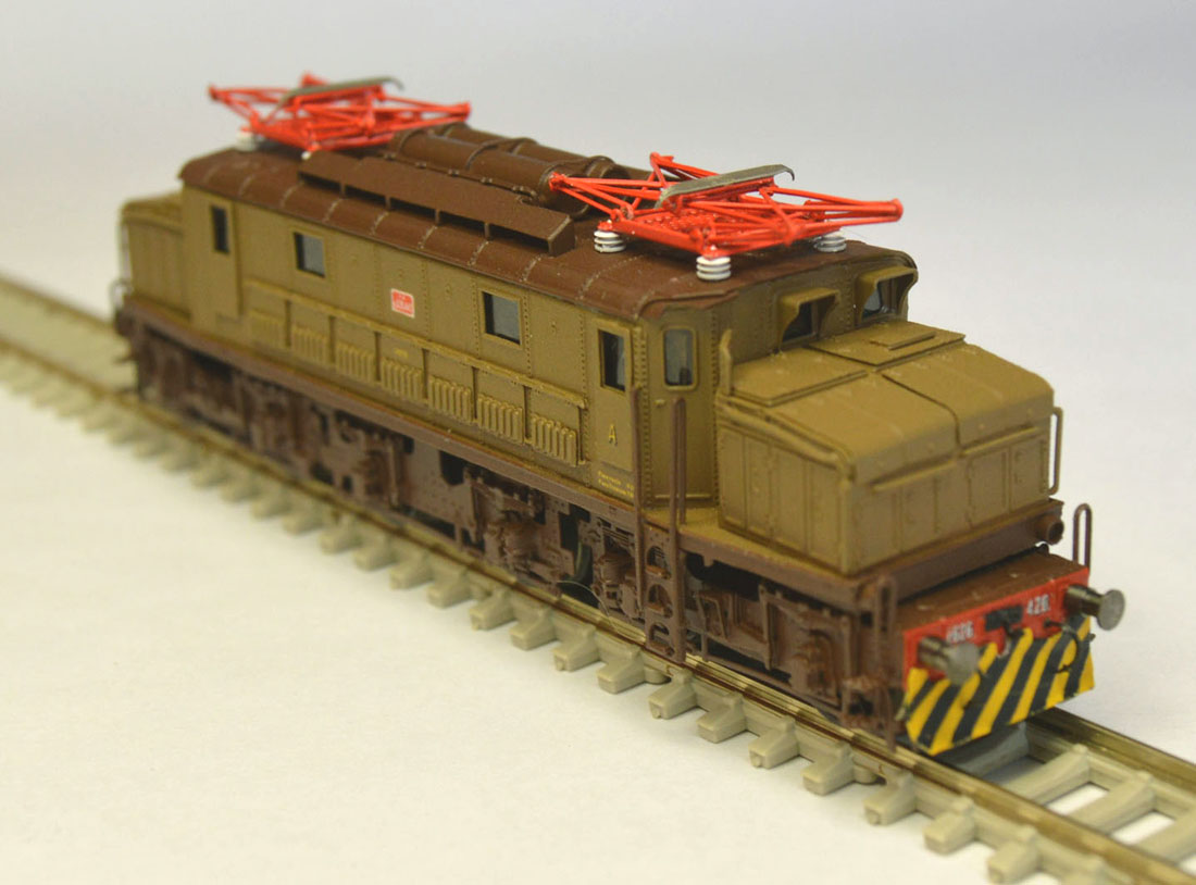

Questa invece è la e626 420
macchina di 4' serie ambientata fine anni '80-inizio '90
-telaio senza le due finestre oblunghe orizzontali sui frontali
-cassa con prese d'aria laterali a orecchia su entrambi i lati, porte in metallo e carter per finestrini a scorrimento verticale
-avancorpi maggiorati rispetto alle unita' di 2' serie
avancorpo anteriore con coperchi a ricaschi maggiorati e sportelli frontali bassi e larghi
avancorpo posteriore con coperchi a ricaschi normali e sportelli frontali alti e larghi
-assenza del compressore meccanico sul lato destro
-rapporto 21/76
-pantografi tipo 32
-assenza del rec
-vomere a strisce giallo-nere inclinate da basso-sx a alto-dx
-lato dx targa centrale con rapporto sugli sportelli delle botole di ispezione
-lato sx 2 targhe affiancate ( savigliano ) con rapporto sotto le targhe
Motorizzazione LM interamente brunita, isolatori e decals LM.
La numerazione è stata eseguita con un collage delle numerazioni LM.
Il vomere è stato prima aerografato in giallo segnale, quindi ho applicato le strisce nere, ottenute ritagliandole a mano da una porzione nera di una decals che avevo fatto anni fa per un'auto in scala maggiore.
Tutto colorato ad aerografo, colori ad acqua, finitura satinata.
