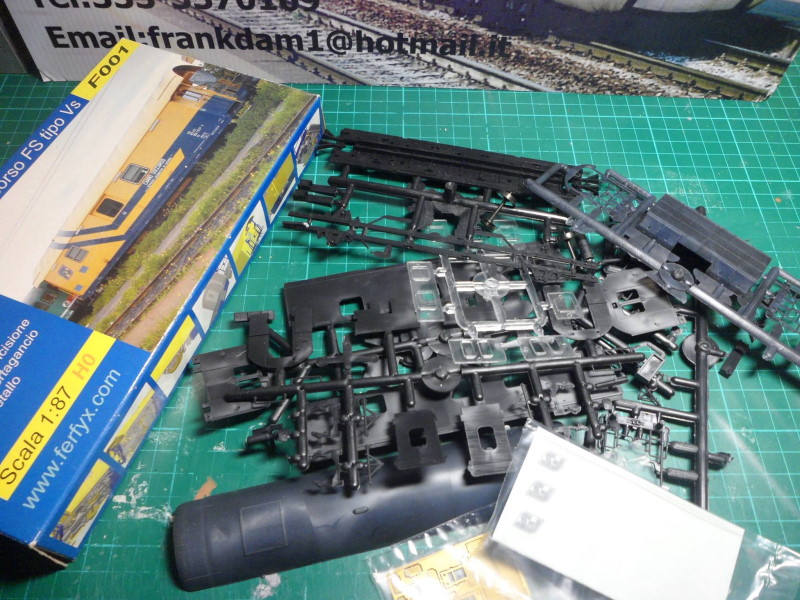

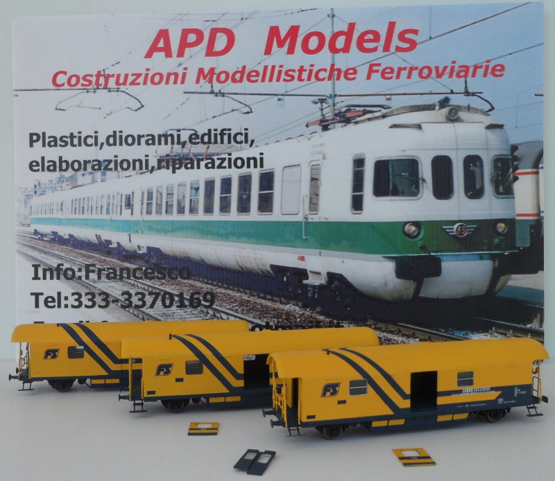

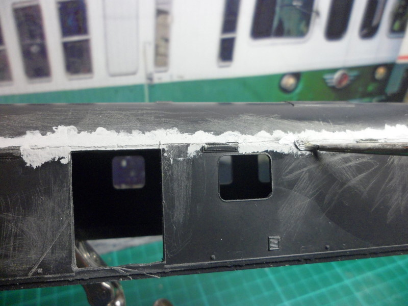

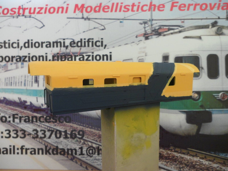

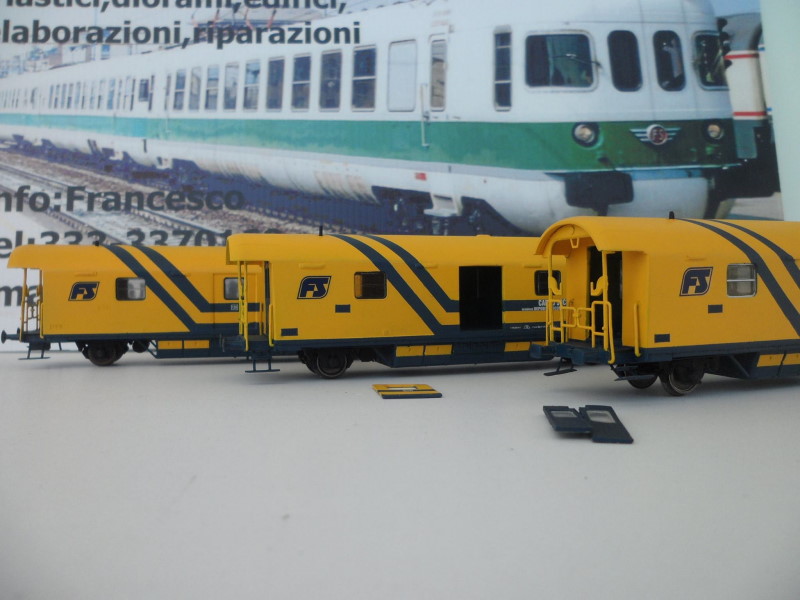

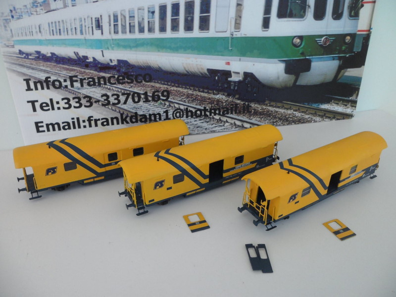

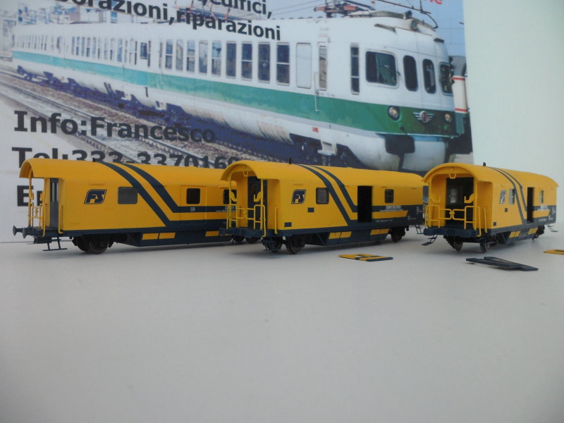

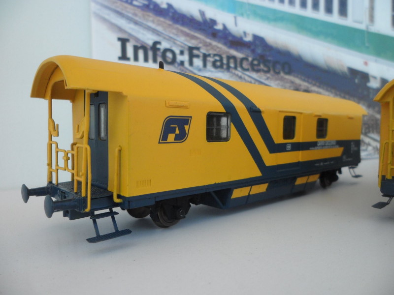

Carri soccorso serie Vs realizzati su base Ferfix/Safer.Sono state apportate alcune modifiche fra cui,la più evidente,l'apertura di alcune porte,successivamente i carri saranno dotati di illuminazione interna e sarà realizzata parte delle attrezzature,a corredo una serie di foto:

Che marca di giallo hai usato?
Io con quel colore ci litigo sempre, la sola cosa che ho dipinto in giallo con successo è stata una gru nemmeno grande... e ci ho consumato una fiaschetta (era Vallejo). :?

Bel lavoro complimenti. Che stucco a pennello hai usato? E che primer?

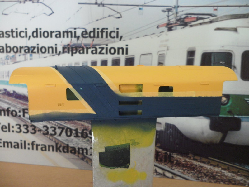

Il colore giallo segnale è quello Puravest steso ad aerografo in più mani molto diluito,lo stucco è il Ghunze 500,il primer lo compro in un negozio di vernici di un amico,una bomboletta grande al solo costo di 2,00 euro è lo trovo eccezionale,saluti.
