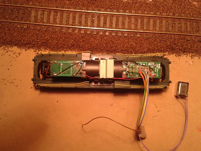

Salve Amici.
Sono nuovamente a chiedere Lumi.agli esperti.
Ho messo il decoder Zimo sulla truman di acme.Prima di rimontarla ho voluto provare per evitare eventualmente di doverla rismontare,cosa assai noiosa per le mie manine quadre.
Il fatto é che si muove bene.Sia avanti che indietro.Ma non emette nessun suono.Non vedo altoparlanti da nessuna parte solo quella scatolina rettangolare collegata al decoder,Dalla quale esce un filo marrone che non va da nessuna parte.
Eppure sul risparmioso opuscolo,anzi foglietto del decoder vengono indicate tutte le funzioni per ativare i diversi suoni.
Uso la centralina Multimaus.
Dove Sbaglio, ? cosa Manca?
Attendo fiducioso i vostri intervwenti.
Bruno

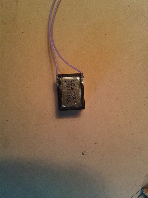

Vi allego un paio di foto giusto perche sapiate il modello del decoder e l´altra con la scatoletta misteriosa,che non ho proprio idea di cosa possa essere.
Se qualcuno ha idea di cosa possa essere le sarei grato,potrebbe tratarsi solo di configurazione secondo Voi.?

Posso dirti che la scatolina misteriosa è l'altoparlante; che il filo marrone serve per un comando funzione (gancio a comando dcc, per esempio).
Posso dirti che i collegamenti sembrano corretti...
In decoder di altre marche il sound va acceso tramite un tasto funzione (generalmente F1) ma visto il foglietto di istruzioni non saprei come attivarlo su questo... :roll:
