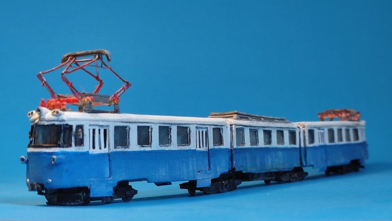

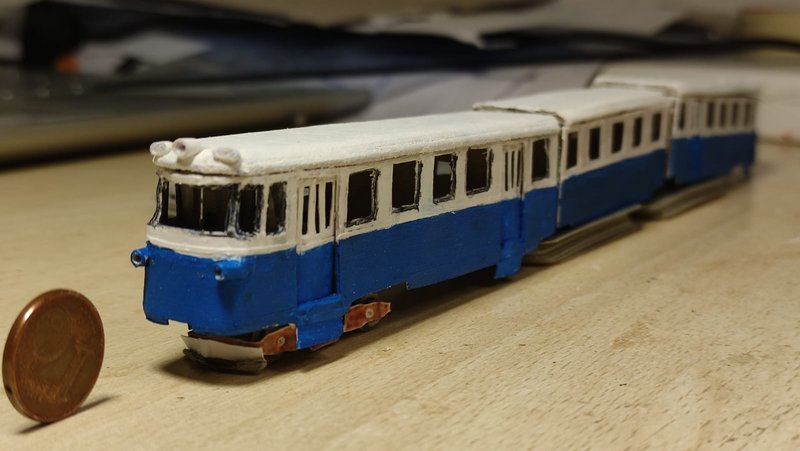

desidero mostrarvi uno dei miei ultimi lavoretti, questo in scala TT, ovvero 1:120, soprattutto per una questione di esperimento personale e per contenere le dimensioni finali del dioramino, che vorrebbe appunto rappresentare una porzione della Ferrovia delle Dolomiti. Ma concentriamoci sui rotabili.
Un po' di storia e documentazione
La Ferrovia delle Dolomiti, ovvero quei 65km che collegavano Dobbiaco a Cortina e poi Calalzo, quel serpente ferrato che si snodava paziente salendo verso Passo Cimabanche, per poi scendere verso il Veneto in uno spettacolare percorso fatto di gallerie e ponti metallici a sbalzo su forre di decine di metri... Una ferrovia forse nata troppo tardi, quando già il trasporto su gomma era in ascesa inarrestabile, ma comunque importante e bellissima.
Una ferrovia che ebbe però il suo effimero ma grande momento di gloria, in corrispondenza delle Olimpiadi invernali del 1956 a Cortina. In quell'occasione la linea venne rimodernata e dotata di due nuovi elettrotreni Stanga TIBB.
Autocostruzione
Di seguito i passaggi principali della realizzazione del modellino in carta e cartone, dunque per forza di cose statico.

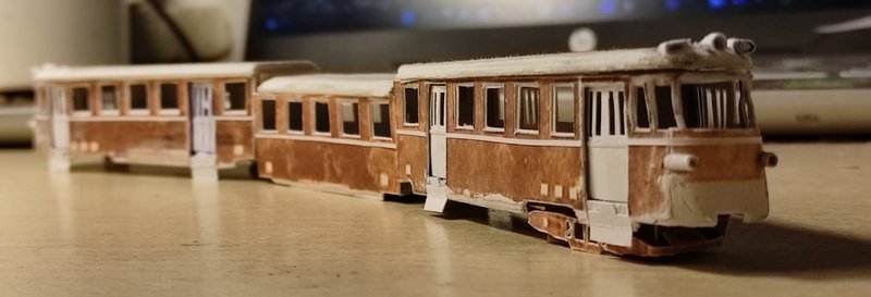

Dal sito clamfer.it ho reperito i disegni del modello (in realtà non proprio questo ma il gemello della Roma-Fiuggi), che ho stampato in scala corretta.

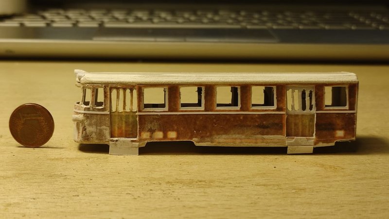

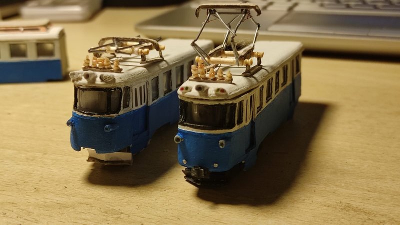

Ho assemblato l'elettromotrice...
...e poi tutto il treno.

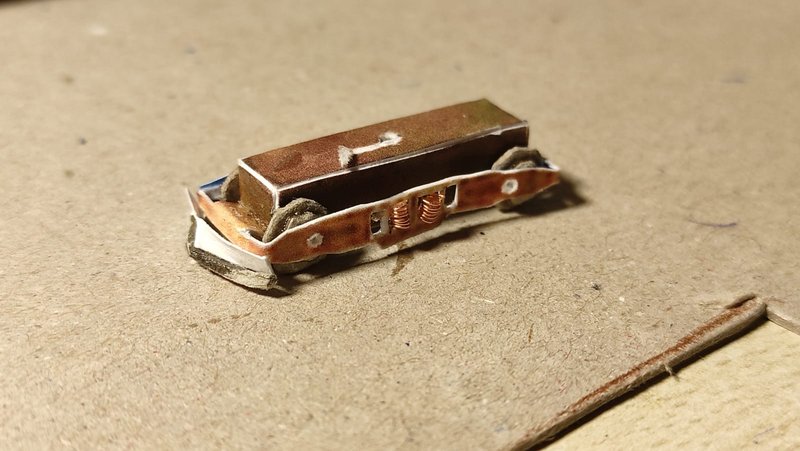

Poi ho costruito i carrelli e colorato il trenino con la livrea azzurro-bianco:

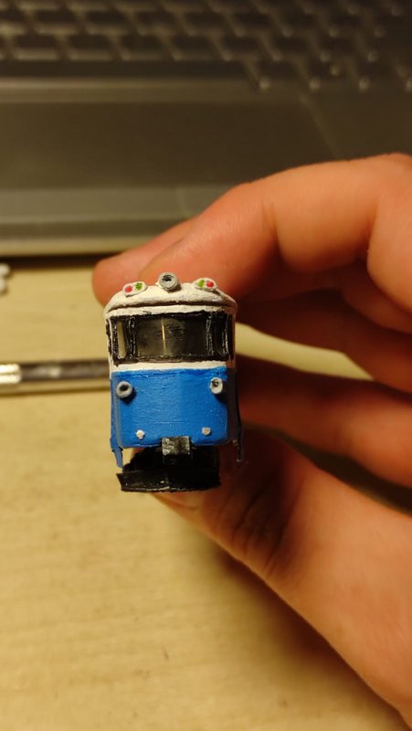

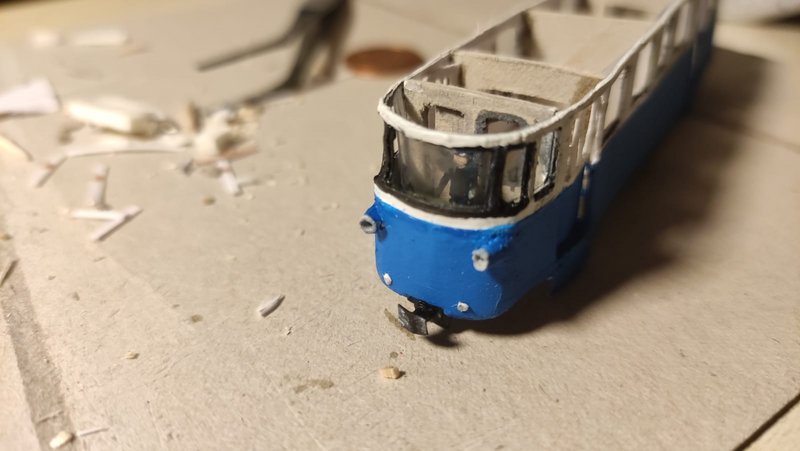

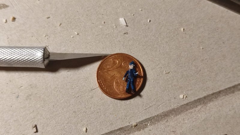

Ho ricostruito in modo molto semplificato la cabina e posto al suo interno un piccolo macchinista:

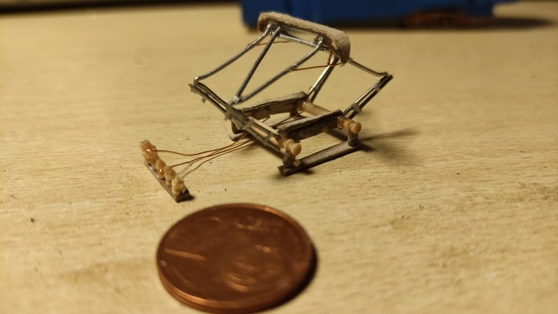

Quindi ho costruito i pantografi con filo di ferro e di rame e stuzzicadenti:

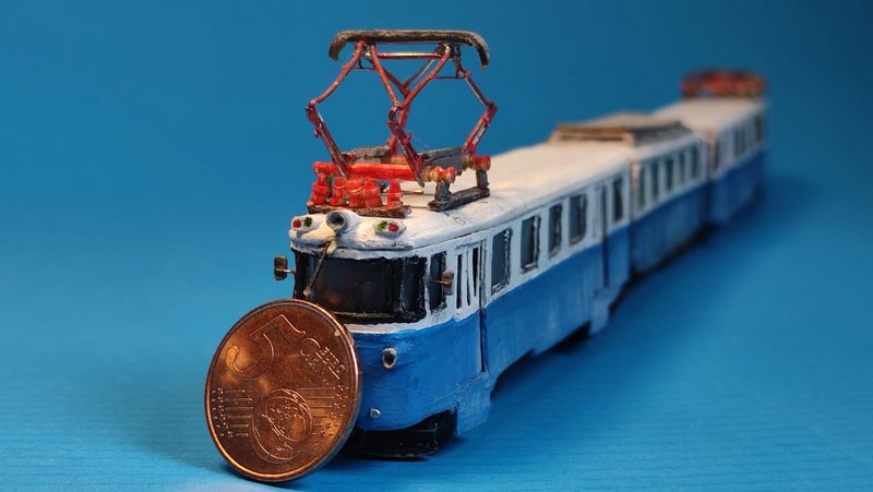

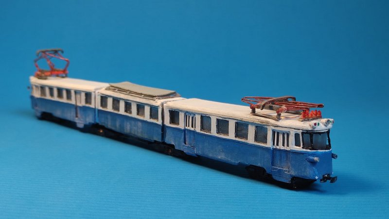

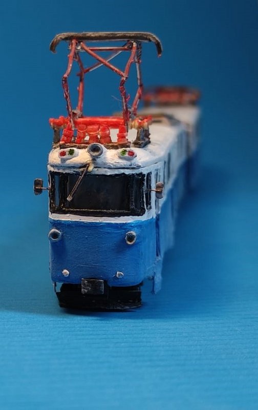

Dopo gli ultimi ritocchi e un accenno di impolveramento con i gessetti, l'ETR007 è pronto per essere inserito nel diorama (ancora da costruire):
Questo modello, lo ribadisco, è nato per essere statico. Tuttavia le casse così costruite sono resistenti e potrebbero prestarsi (con il vantaggio di essere molto economiche e facili da lavorare) ad essere montate su telai in plastica e lamierino per costruire un modello motorizzato (cosa che attualmente sto provando a fare, ma in scala H0).
In conclusione, se avete domande o curiosità o se volete più foto della costruzione, non esitate a chiedere.
Un saluto
Giacomo

Ti consiglierei di usare il plasticard che puoi piegare facilmente su delle dime di legno riscaldandolo leggermente con una pistola da sverniciatore ...cura il parallelismo e la squadratura dei finestrini , come le aperture delle porte a soffietto , usa l'aerografo per verniciare e il nastro Tamiya per le mascherature e sui carrelli sorvolo...sono troppo piatti , i gruppi boccole e balestre non ci sono. I pantografi vanno rifatti , sono troppo massicci...
Parto dal presupposto che sia uno dei tuoi primi lavori , la volontà e la mano c'è , ma è necessario uno scatto sui materiali usati e sulla finitura del modello...non possiamo fermarci al "l'ho fatto con le mie mani", deve essere fatto meglio...

Ringrazio Claudio per il commento molto tranchant. Ovviamente sono tutte critiche lecite e hai evidenziato tutti i difetti oggettivi del modello. Oltretutto grazie per i suggerimenti riguardo ai materiali e alla verniciatura, sono degli upgrade che conto di fare a breve, e questo era proprio un modello di prova, il primo che faccio con questa tecnica.
Quanto al "dover fare" concordo con baroni, che ringrazio.

Ciao Giacomo, già ti ho espresso i miei apprezzamenti in privato e meno male che come ho detto c'è chi "modella" e realizza qualcosa da sè ! Poi hai 20 anni, c'è tutto il tempo per gli upgrade. Il plasticard, di cui io sono ovviamente un sostenitore assiduo, sarebbe il primo passo verso modelli molto più realistici, con l'aggiunta di un aerografo per verniciature fini ed uniformi.
Il fatto che tu abbia scelto tra i vari prototipi possibili uno della SFD non può che valere 10.000 punti in più, per me!

Passando al piano tecnico, sono d'accordo con il Sig. Stanga-Tibb: il plasticard potrebbe aiutarti, se lo desideri, a migliorare e semplificare il lavoro. Molti qui hanno presentato belle riproduzioni utilizzando i Prodotti Evergreen (detto anche Plasticard) , Plastruct e Slaters.

Alessandro (Stanga-Tibb), grazie delle tue parole e dell'enorme disponibilità che mi stai offrendo! L'aerografo è già in casa, devo solo trovare il coraggio di usarlo, e quanto al plasticard... a breve faccio un ordine! E l'idea di rifare questo ETR come si deve è sempre più concreta!
Grazie nanniag, evidentemente la gentilezza non è una dote che tutti hanno, ma me ne sono fatto una ragione... E inoltre non era mia intenzione montare una polemica inutile. Quanto al plasticard, vedi sopra: non vedo l'ora di sperimentare e mostrarvi i risultati!
Torrino-Pollino, ah no? :lol: E nel caso di superfici curve (vedi ad esempio il muso dell'ETR) come fai, lo pieghi a freddo? Non rischia di rompersi?

Per piegare il Plasticard a caldo nella costruzione di una E 400 io ho usato (era il 1987.....) un normalissimo phon per capelli e due lame di alluminio (scarti d'officina....) che mi aiutarono a realizzarre una curvatura abbastanza precisa.

Ti suggerirei di usare plasticard di minimo spessore, 0,25 o 0,50, opportunamente "centinato" dietro, un po' come gli scafi dei modelli navali, per le curve a più ampio raggio come quella del frontale.
Altre parti a raggio stretto di solito si realizzano sovrapponendo più spessori e lavorando di lima, stucco, cartavetro, e lima e stucco e cartavetro.. tante volte, per esempio il ricasco del tetto o del sottocassa.
Sul penultimo TTM trovi proprio la costruzione di una cabina di una automotrice FCL fatta in questo modo da Fabrizio "Torrino"!
