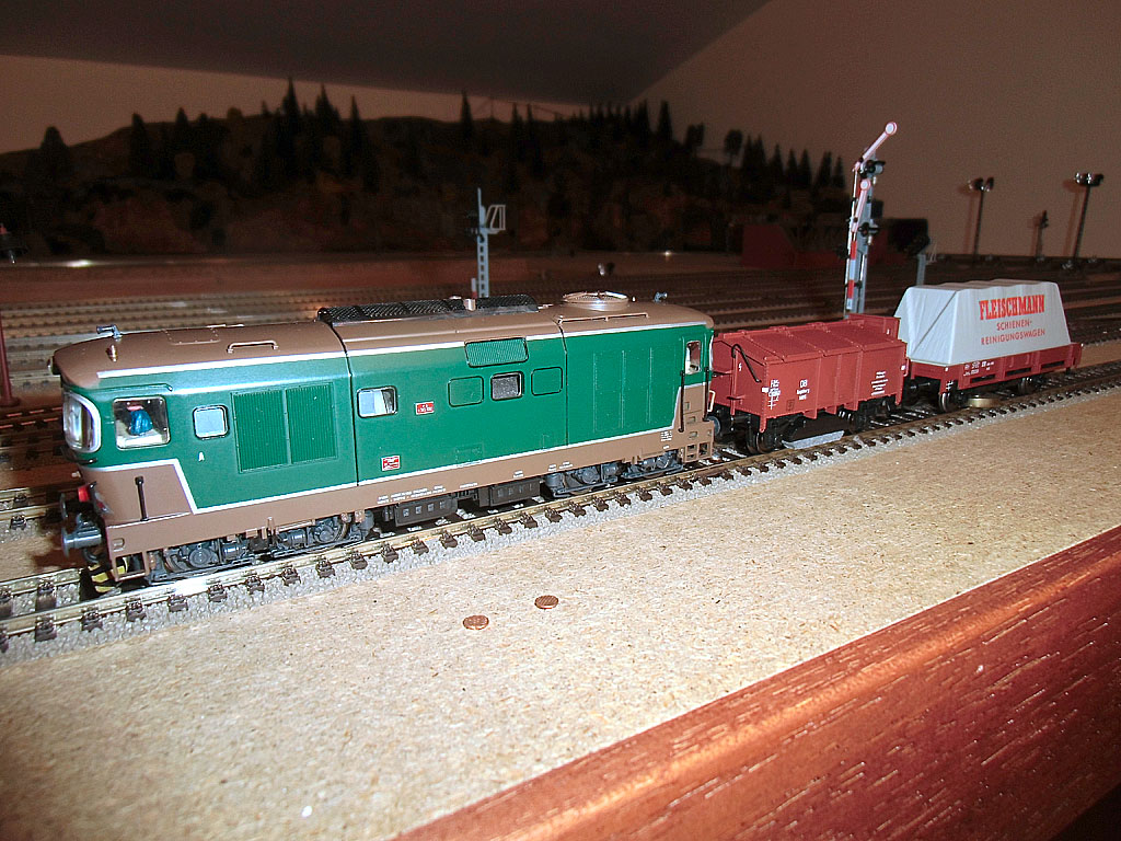

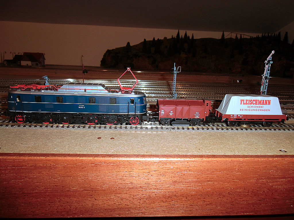

Anche la Fleischmann 431901, DB Class 119, tira come un mulo di montagna e va benissimo per questo tipo di operazione di pulizia.
Commento file: Fleischmann Class 119 + Trix 24050 + Fleischmann 5568 K
Convoglio on Flischmann DB 119 per Pulizia Binari.jpg [ 220.57 KiB | Osservato 12271 volte ]
Commento file: Roco D345 + Trix 24050 + Fleischmann 5568 K
Convoglio con Roco FS D345 per Pulizia Binari.jpg [ 221.3 KiB | Osservato 12271 volte ]

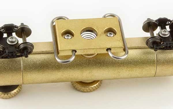

Come ricambio mi sa che vendono solo il feltrino. Ma il piattello originale, non mi sembra niente di trascendentale da ricostruire, anche in legno o plastica (magari stampato in 3d)
 Oggetto del messaggio: Re: Qualcuno ha realizzato un simil-CMXHO ?
MessaggioInviato: giovedì 23 febbraio 2017, 21:16
Messaggi: 2030
Trovato
C__Data_Users_DefApps_AppData_INTERNETEXPLORER_Temp_Saved Images_cmx_n_1418.jpg
C__Data_Users_DefApps_AppData_INTERNETEXPLORER_Temp_Saved Images_cmx_n_1418.jpg [ 31.6 KiB | Osservato 12092 volte ]
