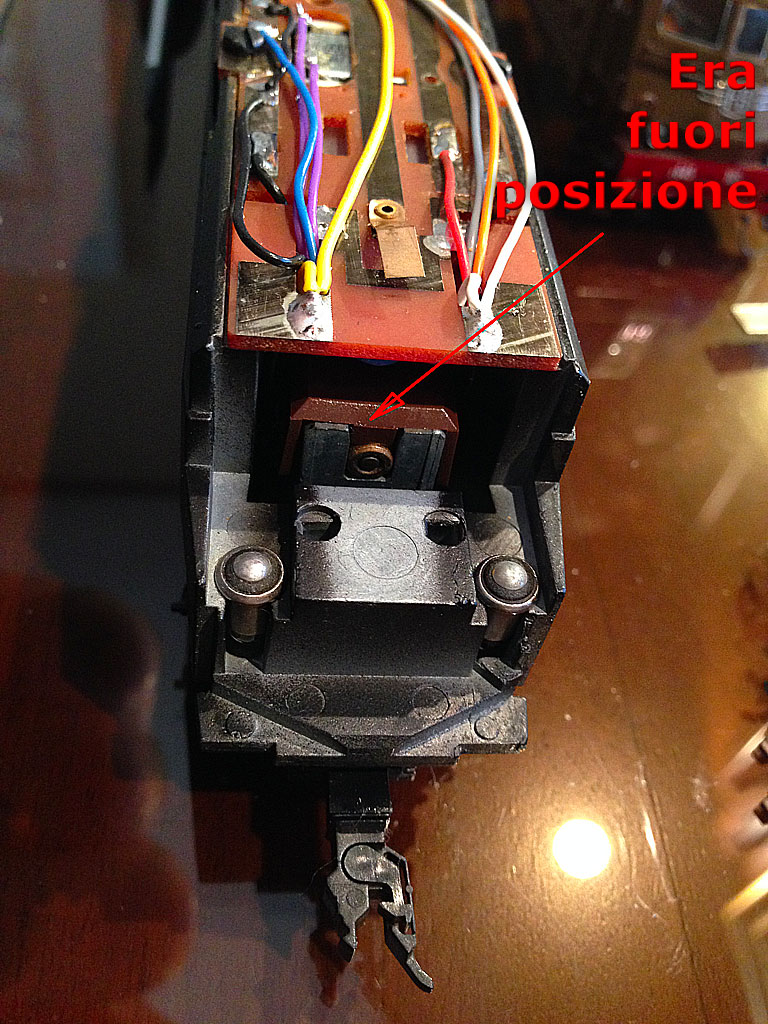

Ho una Roco E645.105 che dovrebbe avere quattro assi di trazione, due anteriori e due posteriori. Quelli centrali dovrebbero esser folli.
Avendo caricato 40 carri merci, ho notato che i due assi anteriori slittavano.
Ho così "scoperto" che i due assi posteriori girano in folle pur essendo chiaramente predisposti per il traino (hanno gli anelli di attrito).
Cosa può essere successo ?
La locomotiva era analogica e tempo fa ho fatto montare il decoder Zimo.
Tento di aprire ? Mi tremano già le mani :shock: .
Se qualcuno sa come aprire la E645 mi fa una cortesia nel darmi due dritte.
Forse c'è qualcosa da rimettere a posto.

Se girano in folle, hai un problema sulla trasmissione.
Le macchine a trasmissione cardanica hanno tutte la stessa impostazione concettuale:
motore centrale con due alberi di trasmissione che si innestano sul castello della trasmissione di ogni carrello; l'albero di trasmissione si innesta in un bicchierino solidale ad una vite senza fine che muove gli ingranaggi sottostanti, gli ultimi dei quali sono solidali agli assi.
La vite senza fine, se non attivata dal movimento rotatorio dell'albero di trasmissione, di fatto blocca la cascata di ingranaggi sottostante.
Verificalo sulla tua 645: mettila a ruote in alto e prova a muoverle con un dito; vedrai che il carrello che fornisce la trazione avrà le ruote bloccate, mentre l'altro, a quanto dici, no.
Il guaio dovrebbe essere quindi nel castello della trasmissione: si è scalettato o rotto qualche ingranaggio in comune ai due assi, oppure più semplicemente si è sfilato il "tappo" che tiene in sede la vite senza fine che alzandosi non fa più presa sugli ingranaggi sottostanti.
Probabilmente il guaio è quello, cmq per capirlo devi aprire la macchina (è facilissimo basta allargare di poco la carrozzeria lato mantice e tirare verso l'alto) e ispezionare il castello della trasmissione del carrello che gira folle.
Se vuoi un consiglio, evita di far tirare 40 carri ad una loco... E' vero che le Roco son muli, ma 40 carri mettono a dura prova qualunque modello. Se poi si guasta qualcosa, dobbiamo farcene una ragione!

Si può essere sfilato o rotto uno l'albero che trasmette il moto al castello del carrello, oppure il bicchiere del giunto gira a avuoto
devi aprire la macchina...attenzione ai dentini vicini al manticeche allargando la cassa si rompono facilmente se forzi , ma con un pò di delicatezza risolvi tuttoe una prova di rottura?

non ho il modello Roco, ma senz'altro è uscito l'alberino di trasmissione. In tal caso il lavoro di ripristino è banale.

Se si sfila l'albero di trasmissione le ruote non girano perchè bloccate dalla vite sf. Se gli assi girano folli, la vite senza fine non blocca più la cascata di ingranaggi. Focalizzerei l'attenzione intorno alla vite sf....

Ciao giubio,
quello che ti è capitato é capitato anche a me nella maggior parte dei miei modelli della Marca.
La trasmissione cardanica é un punto debole di Roco in quanto alcuni pezzi come cuffie e anche viti senza fine si spanano e non fanno più presa sul relativo alberino. Bisogna ricorrere ad un nuovo sistema di fissaggio.
Io ho fatto con una piccola mola delle scanalature sull'alberino, le ho spalmate di stabilit-express (colla a due componenti) e ho rimontato il tutto. Se l'operazione é fatta bene, il cardano é a posto per sempre. Praticamente é inutile ricorrere ai pezzi di ricambio, che si deteriorano a loro volta ben presto.

Problema risolto ! :D :D :D
Era proprio la cuffia della vite senza fine che era fuori posto, probabilmente a seguito del montaggio del decoder (vedere foto).
E' bastata una leggera pressione con il cacciavite ed è andata a posto.

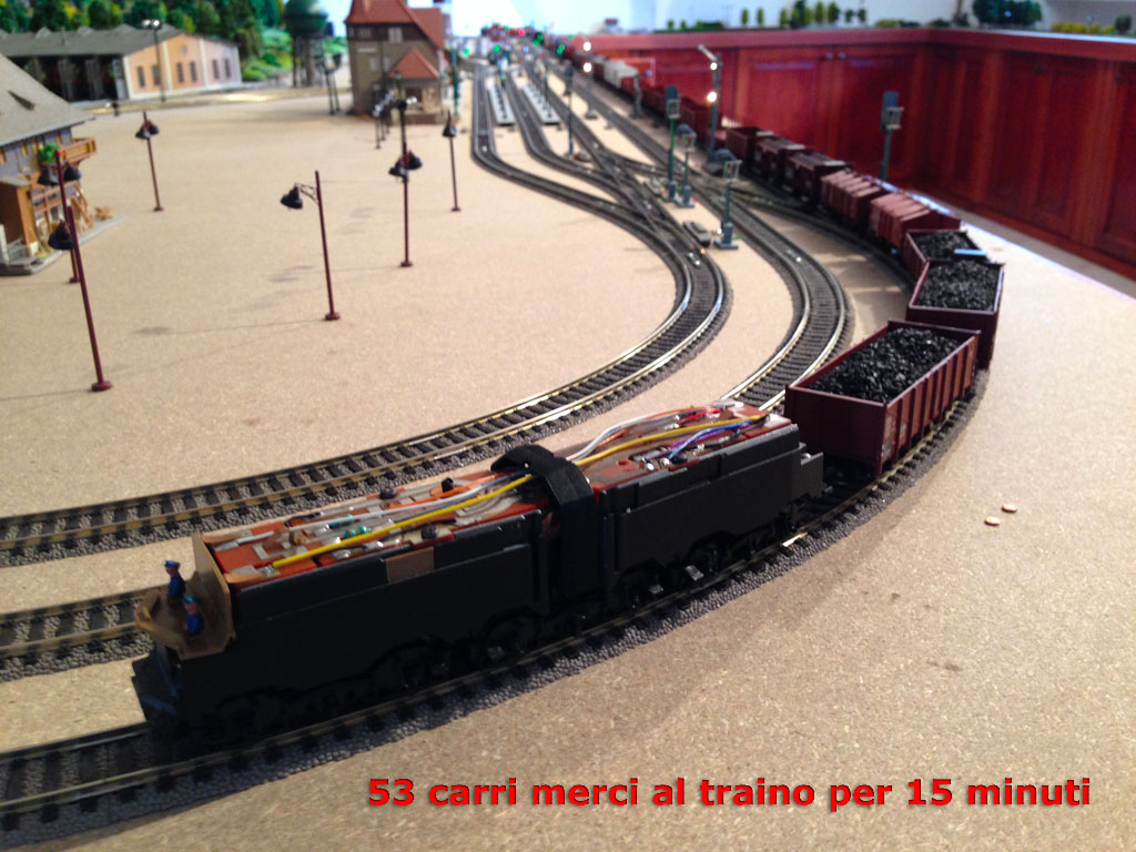

Mentre la loco era aperta, ho fatto un collaudo di tenuta della cuffia...caricando alla E645 ben 53 carri merci...coè tutti quelli che ho.
L'ho fatta girare a velocità media per 15 minuti a pieno carico e la cuffia è rimasta al suo posto.

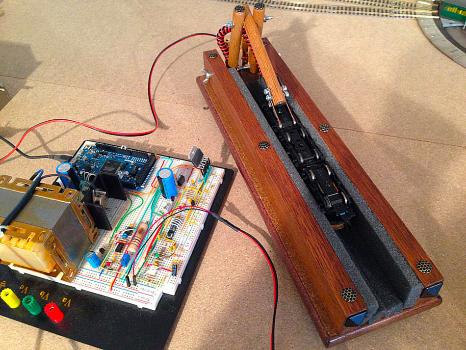

Gli assi anteriori non slittavano più e per controprova l'ho fatta girare nel banco di pulizia a ruote per aria per controllare che tutti i quattro assi fossero azionati.

Con quel carico di vagoni, chi ha ceduto per tre volte nell'arco dei 15 minuti di prova sono i ganci.
Si sono staccati per tre volte dei carri in curva e la cosa strana è che tutte le tre volte i carri erano Roco con ganci Fleischmann.
Sarà una combinazione fortuita, che mi spiego solo immaginando che siano i ganci Fleischmann di ricambio che ho sostituito nei carri Roco.
