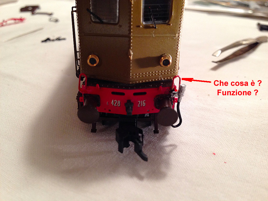

"Aggeggio a U rovesciata" ritrovato e montato.... :P :P
Che cosa è e a che serve ?
Pancone senza incavo montato.
Ora con il gancio Profi Fleischmann il primo vagone non si sgancia più ! :P 8)

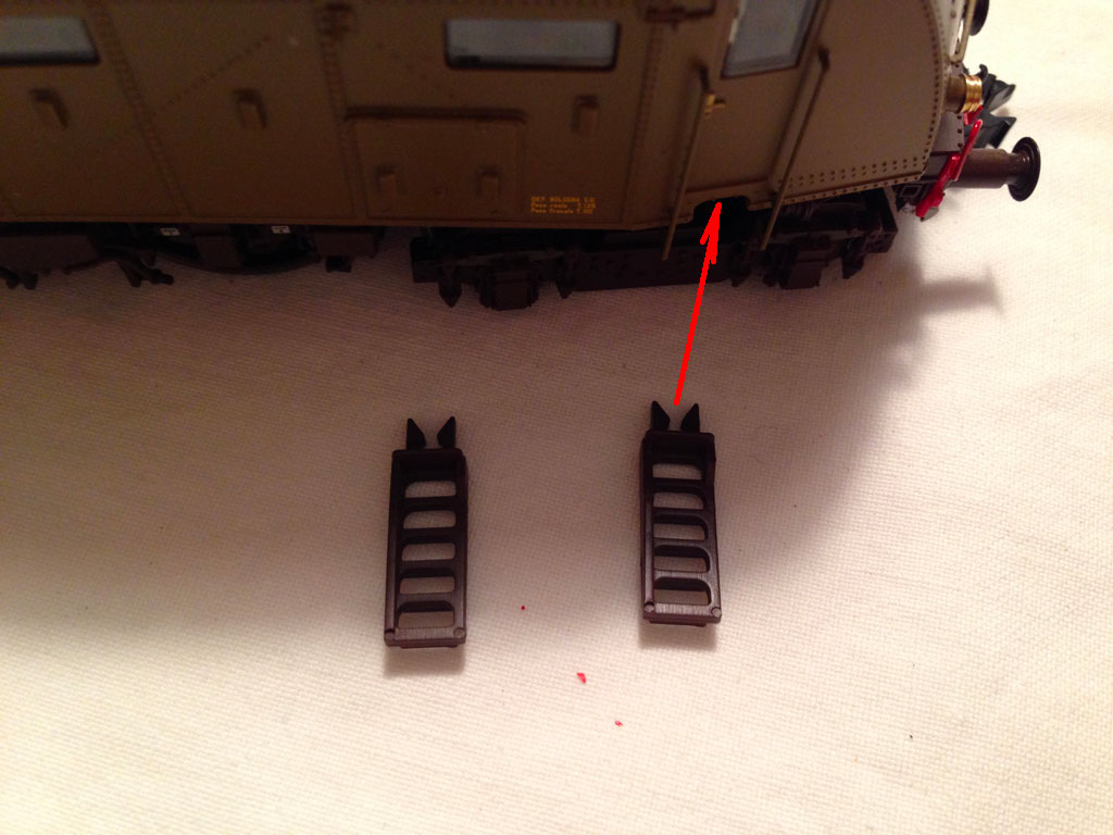

Vorrei montare le scalette (vedere foto) ma ho l'impressione che i carrelli dopo il loro montaggio siano intralciati in curva.
Lo smontaggio delle scalette mi sembra pure difficoltoso, quindi prima di procedere attendo Vs consiglio.

Messaggi: 1085
Salve.
Se ho ben capito la domanda, le U rovesciate e colorate di rosso sono i mancorrenti.
Saluti.

Io ho cambiato il pancone mettendo quello senza incavo ed anche quello assiste il gancio per tutta la rotazione in curva.
L'unico problema è che bisogna montarci su i mancorrenti e quelli sono veramente microscopici, pertanto si fa una certa fatica a montarli, almeno per quelli come me che hanno dita da carpentiere....
Qualcuno ha montato le scalette ?
Ostacolano i carrelli in curva ?
Ho paura a montarle perché se poi devo toglierle di nuovo sono sicuro che smonterò il modello che trovo piuttosto fragile.....

Messaggi: 2859
Località: Bracciano (Roma)
tutto dipende dal raggio delle curve del tuo plastico, con curve con r> 450mm vai senza problemi.
Per toglierle, mi pare basti tirarle verso il basso

Purtroppo in una zona ho curve 6120 di Fleischmann (R=356.5 mm).
Provo a montare una scaletta.... :shock: :shock:

Confermo !
Le scalette impediscono ai carrelli di ruotare in curva e quindi impediscono alla locomotiva di girare con curve anche ampie...almeno per il mio plastico (R=420 mm).
Un vero peccato.
Questa locomotiva è fantastica, ma in movimento ha seri problemi specie negli scambi inglesi e nei deviatoi ad una certa velocità.
Nel mio caso i problemi di circolazione sono anche amplificati dal fatto che ho cambiato i ganci installando quelli corti della Fleischmann.
Comunque, selezionando i carri da agganciare come "primo vagone", sostituendo il pancone con quello senza incavo e moderando la velocità, senza scalette gira bene, è uno spettacolo, un modello veramente ben fatto.

Messaggi: 2859
Per non snaturare la linea del modello (che senza scalette per il pdm è "monco"), basta incollare le scalette in posizione leggermente divaricata.
Su curve da 420mm può girare se fai così.
RIcordo che in passato si è abbondantemente dibattuto delle varie soluzioni e per le macchine senza avancorpi questa era la soluzione più gettonata.
