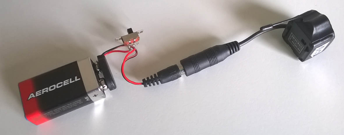

Per la telecamera, dopo aver acquistato il modello in un negozio di componentistica elettronica, mi sono limitato al solo inserimento di un piccolo interuttore tra batteria e telecamera. I due jack di collegamento tra telecamera e batteria contengono componentistica elettronica e dunque occorre porli in opera senza interventi di accorciamento mirati a miniaturizzare l'insieme.

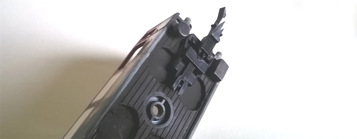

Commento file: le alette del timone sono state accorciate per non interferire con la ralla del carrello

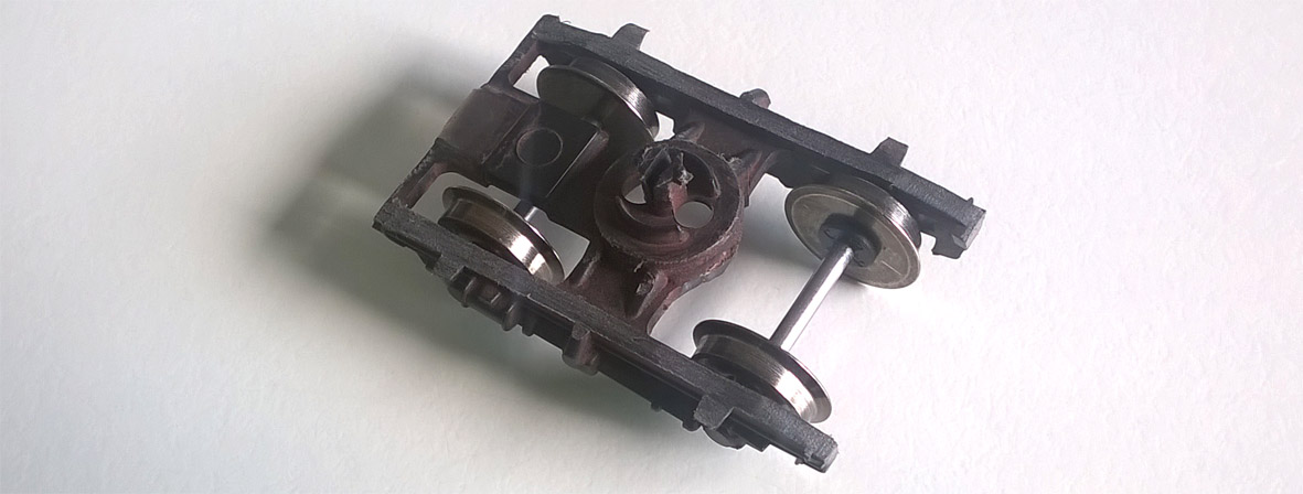

Commento file: l'intervento sui carrelli lima per poterlo inserire a distanza ravvicinata dal timone di allontanamento

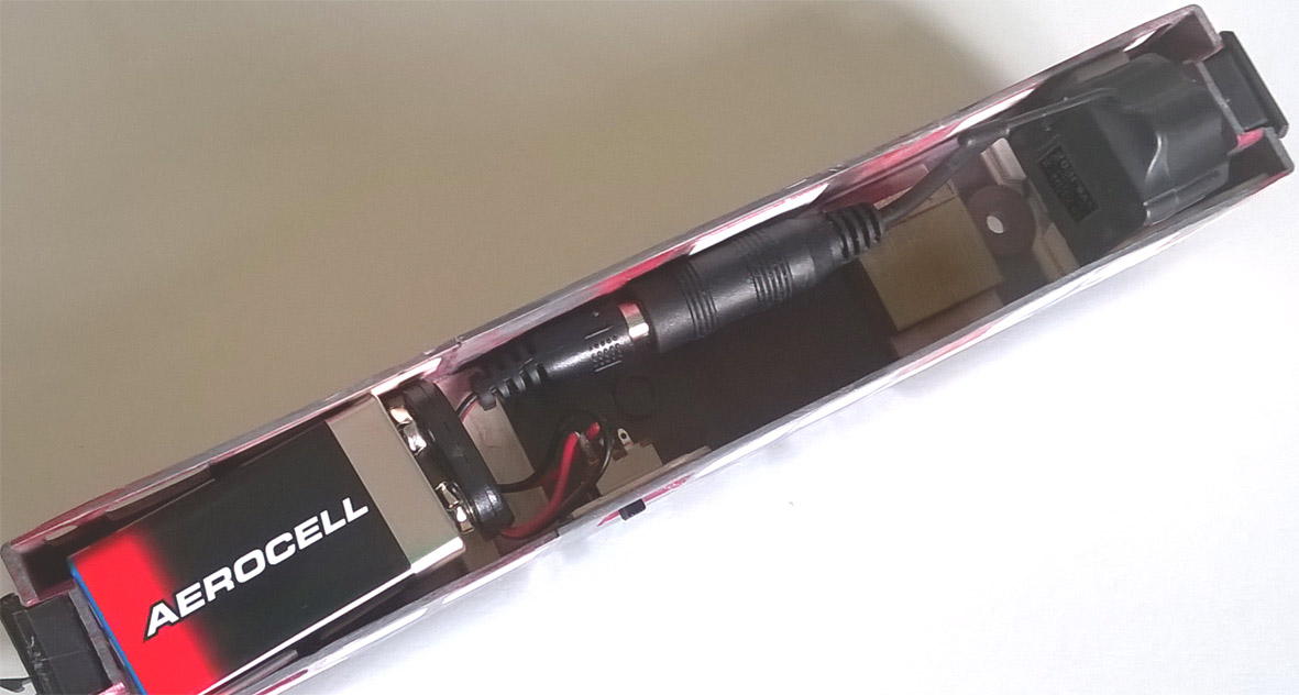

Commento file: telecamera e batteria al loro posto nel furgone. Sono entrambe trattenute a pressione dalle pareti del carro opportunamente spessorate con rettangolini di polistirene

Commento file: l'elementare cablaggio elettrico, indispensabile per evitare di tenere inutilmente sotto tensione la telecamera

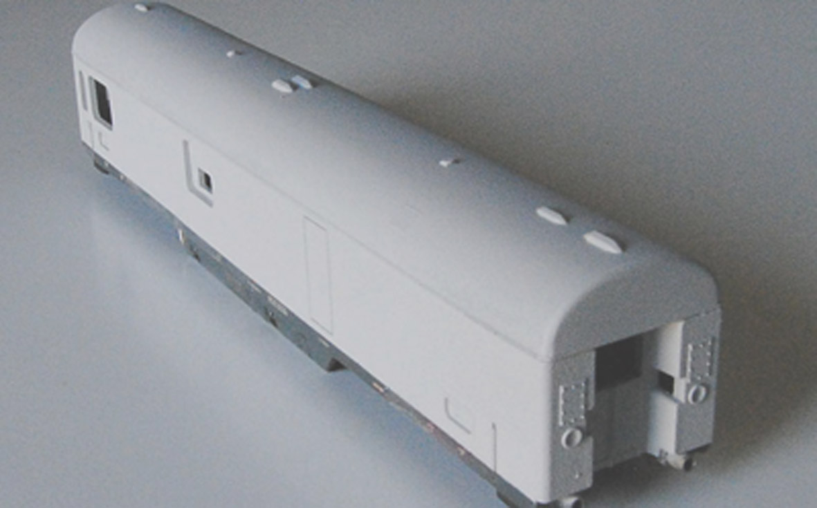

Commento file: il modello Lima, finito, e trattato con una mano di primer. Sulla testata è visibile l'allargamento del finestrino per l'obiettivo

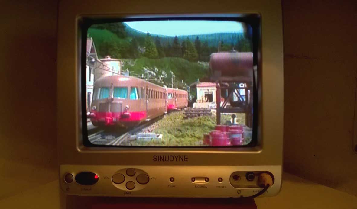

Commento file: la ripresa televisiva dal furgone. L'effetto prospettico è entusiasmante. La messa a fuoco può essere regolata
