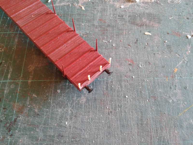

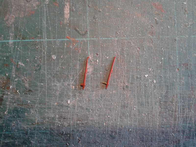

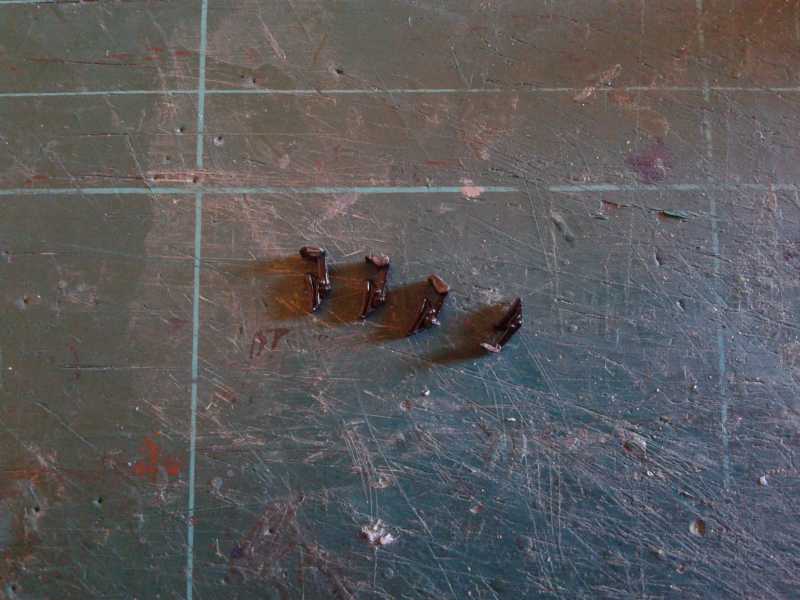

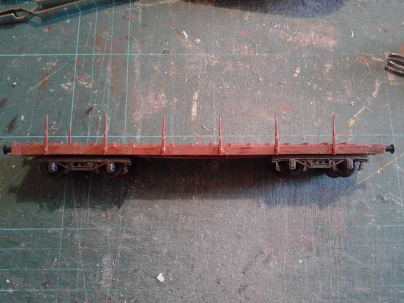

Aggiungo le foto del montaggio degli stanti, recuperati in parte dagli avanzi dei pianali PP/Ks di Roco.
Ho dapprima forato con una punta da 0,5 mm di diametro il telaio del pianale, mantenendo il medesimo passo degli stanti originali e poi ho applicato i nuovi previa sostituzione delloro perno di fissaggio, con del tondino da 0,5 mm in ottone.
Il tutto è stato poi fissato in sede con colla neoprenica.

Sulla testata opposta la terrazzino, invece sono stati montati quattro spezzoni da 6 mm di lunghezza di stanti in resina della G&G Rail, fissati in sede con colla cianoacrilica.
Poz RR 6.jpg [ 73.15 KiB | Osservato 6653 volte ]
Anche per oggi è tutto.

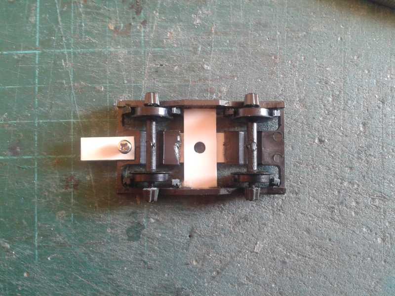

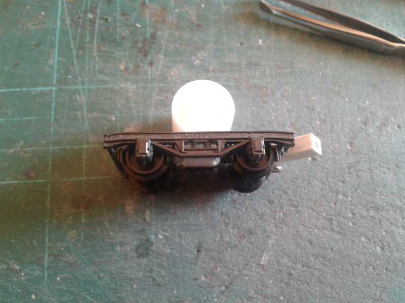

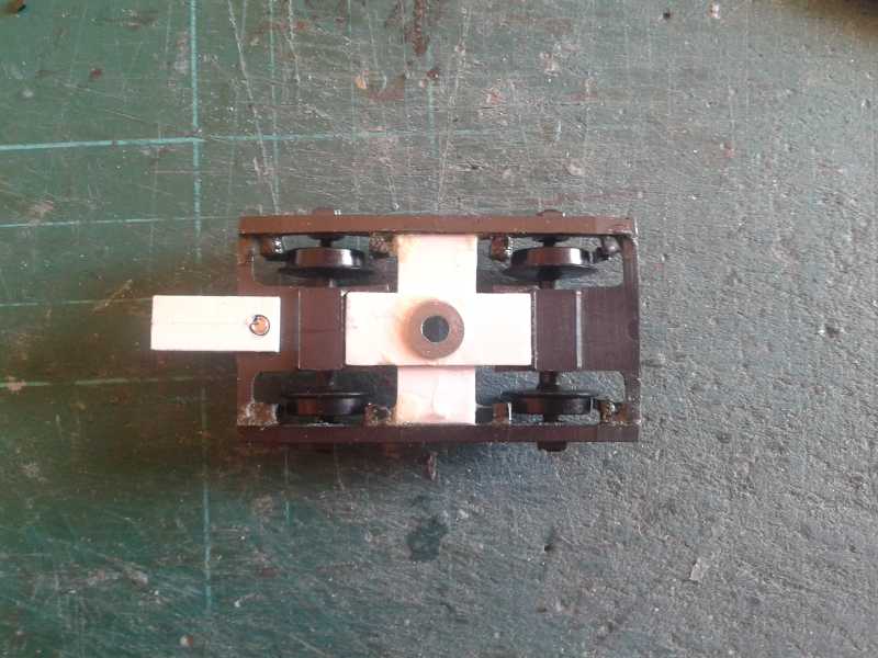

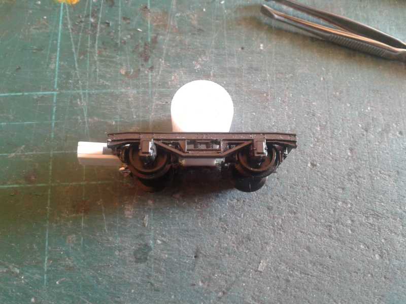

Ho sistemato i ceppi dei freni dei carrelli Pof Lima, riutilizzando i medesimi pezzi delle cisterne Piko.
Inoltre ho approntato il portagancio montato sul carrello, ispirandomi ai modelli delle locomotive articolate della Lima; la vite serve solo per il fissaggio provvisorio e per i collaudi del caso.
