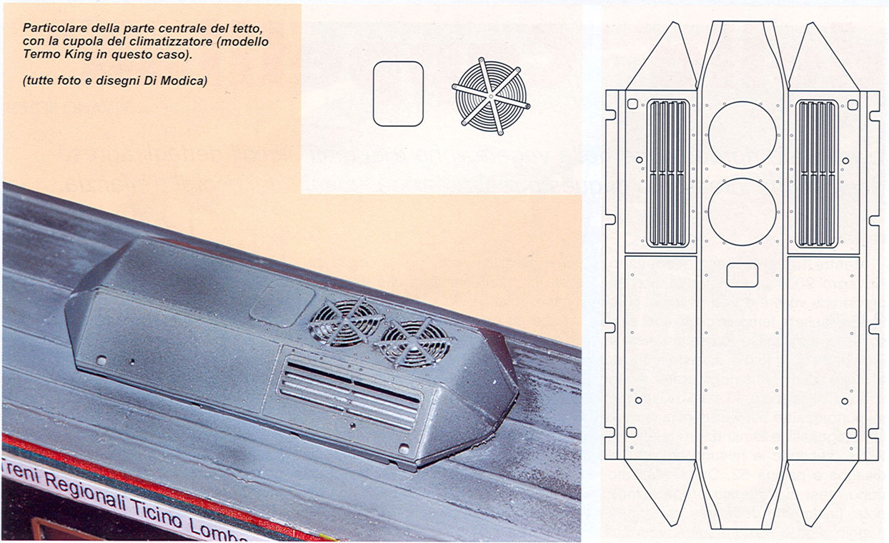

tempo fa avevo scansionato da un articolo di G.Modica pubblicato sulla rivista ITreni queste immagini dei cdz posti sulle carrozze PR Tilo, per poi riprodurne il 3d (erano i tempi in cui giocavo con i treni virtuali) purtroppo i disegni non sono quotati ma ricordo che sull'articolo l'autore forniva le dimensioni (cercherò l'articolo)

Scansione0050.jpg [ 191.76 KiB | Osservato 10195 volte ]

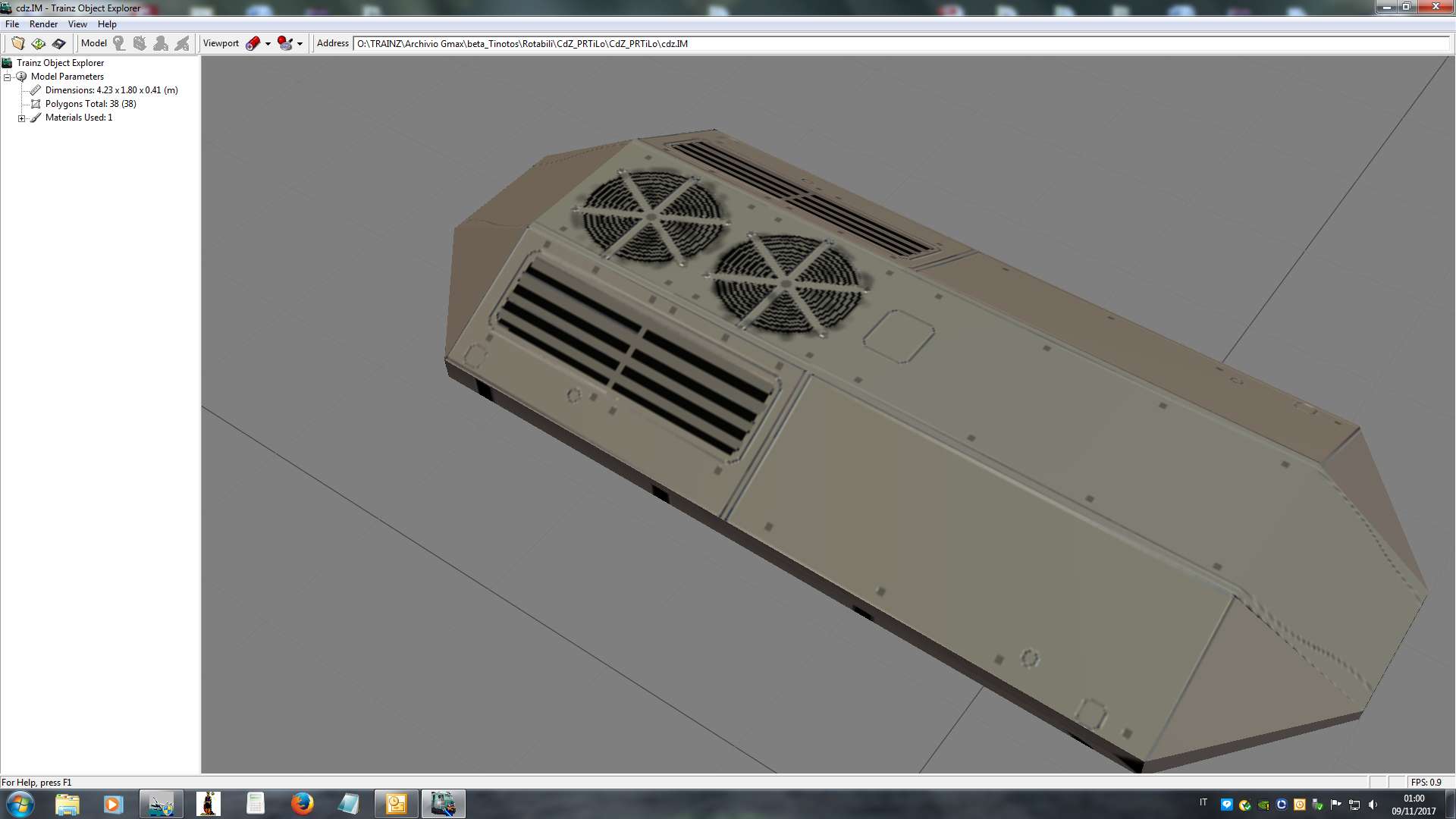

Comunque avendone disegnato il 3d ho ricavato le sue dimensioni "reali" ovviamente da scalare (vedi immagine)
YAFSS_1067.jpg [ 92.76 KiB | Osservato 10195 volte ]
spero possano esserti utili

Ho recuperato l'articolo dalla rivista iTreni n.283 luglio 2006. Il CDZ è realizzato con lamierino di ottone su cui si riporta il figurino sopra riportato le cui misure in scala H0 sono le seguenti:
lunghezza 10,65mm
larghezza 5,7 mm
E sufficiente stampare l'immagine debitamente scalata su carta adesiva. quindi la si piega e la si salda nei punti di giunzione
Ovviamente tutti i tagli per le feritoie e le ventole eè meglio farli prima di piegare la lamiera :wink:
Per tutto il resto le immagini credo siano abbastanza chiare.

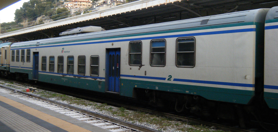

Non tutte le PR climatizzate hanno ricevuto i nuovi finestrini se questo può esserti utile.
Qui, ad esempio, la carrozza 20-39 485:
20-39 485 2019 Ventimiglia.jpg [ 198.31 KiB | Osservato 7864 volte ]

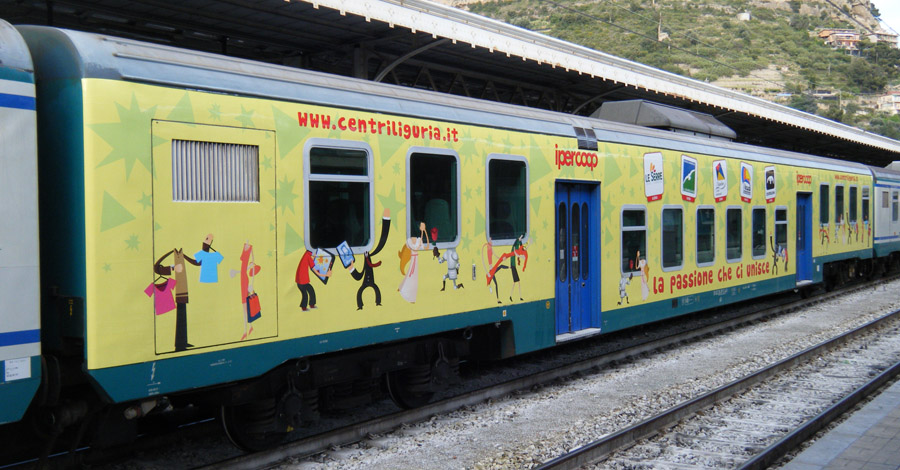

Inserisco anche un'immagine della fiancata opposta (di un'altra vettura ovviamente), come puoi vedere su questo lato il finestrino di estremità è sostituito da uno sportello dotato di una griglia:
PR 20-39 576 2012 Ventimiglia [omv Savona].jpg [ 185.79 KiB | Osservato 7860 volte ]
