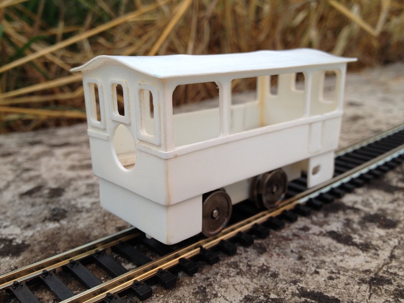

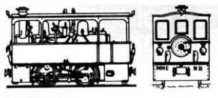

La mia passione modellistica è nata con TTm 46, dove c'èra l'articolo sul Canetto... Da allora ho sempre voluto costruire un Gamba de legn, ed ora eccomi quà:
gamba de legn.jpg [ 22.9 KiB | Osservato 14229 volte ]
gdl front.JPG [ 93.25 KiB | Osservato 14229 volte ]
gdl rear.JPG [ 96.88 KiB | Osservato 14229 volte ]

Brau! :wink:
Se te serve qualche dritta..... :wink:

Ma farlo di ottone no? E uno anche per me?
Promette bene.

Molto molto interessante, spero ci farai vedere le fasi successive. Un gamba de legn

Vi ringrazio a tutti!
Torrino: Se ho bisogno non esiterò a domandare..
Capolinea: Potrei farlo in fusione; stò costruendo un forno per fondere metalli (l'ho progettato per l'allumunio con una temperatura di circa 800 gradi, ma spero di arrivare a più di 900 così ci faccio anche l'ottone) alimentato con bruciatore a gasolio...Conterrà un crogiolo di circa due litri di fusione...Appena è testato vi informerò...
Ho scelto il plasticard, perchè è molto veloce da lavorare. In questo caso, progetto, disegno, profilatura e incollaggio è stato fatto in una mattinata.
Tipomilano: Certo che vi aggiornerò, però per il momento non sarà ultimato; Siccome non ho ancora deciso se ambientarlo in una tranvia cittadina oppure in una linea secondaria concessa, diciamo così " a fine carriera ", la finitura sarà vincolata dalla sua destinazione:
-Nel primo caso devo montare il respingente centrale, ganci e condotte da tranvie;
-Nel secondo respingenti normali ferroviari con agganci dedicati..
Comunque lo renderemo guasi finito...e funzionante!!

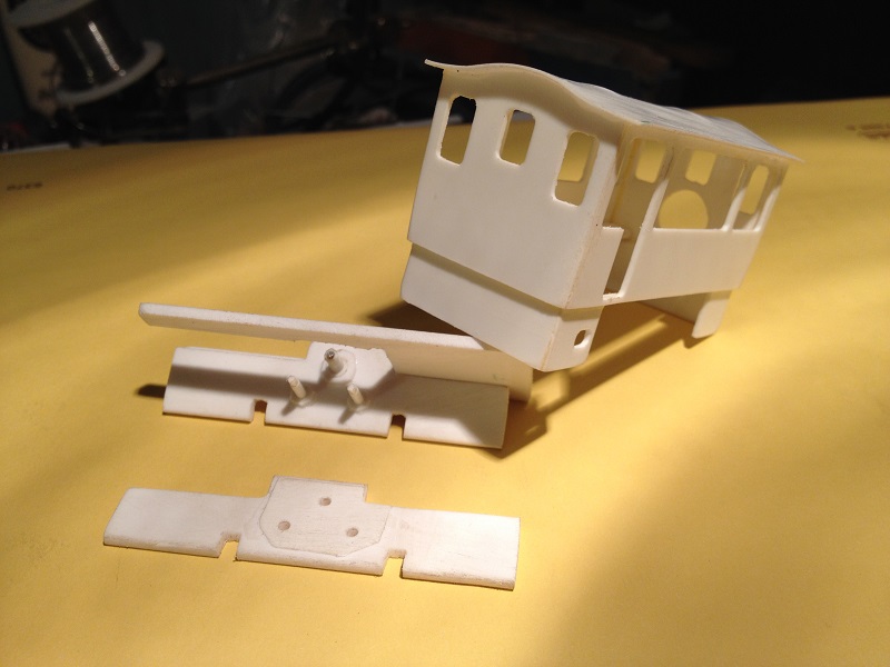

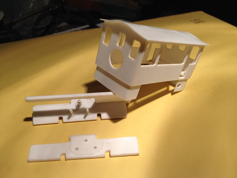

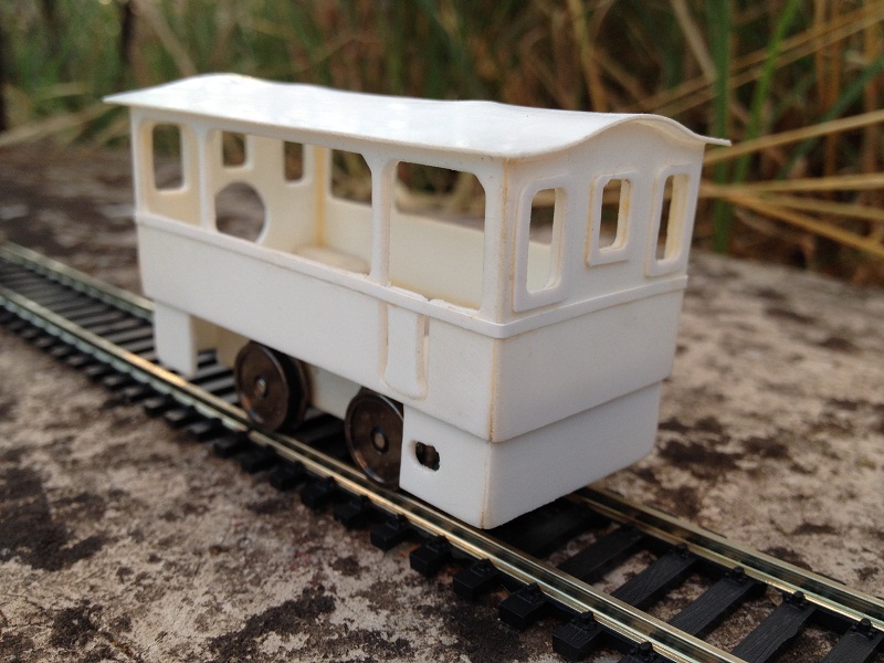

Fatte anche le modanature, finestrini e sportelli...
modanature f.JPG [ 154.01 KiB | Osservato 13880 volte ]
modanature r.JPG [ 163.6 KiB | Osservato 13880 volte ]

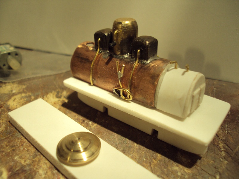

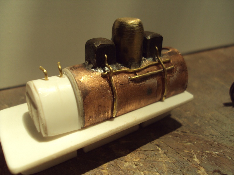

A grandi linee ho riprodotto gli interni:
caldaia s.JPG [ 149.62 KiB | Osservato 13765 volte ]
caldaia d.JPG [ 143.48 KiB | Osservato 13765 volte ]

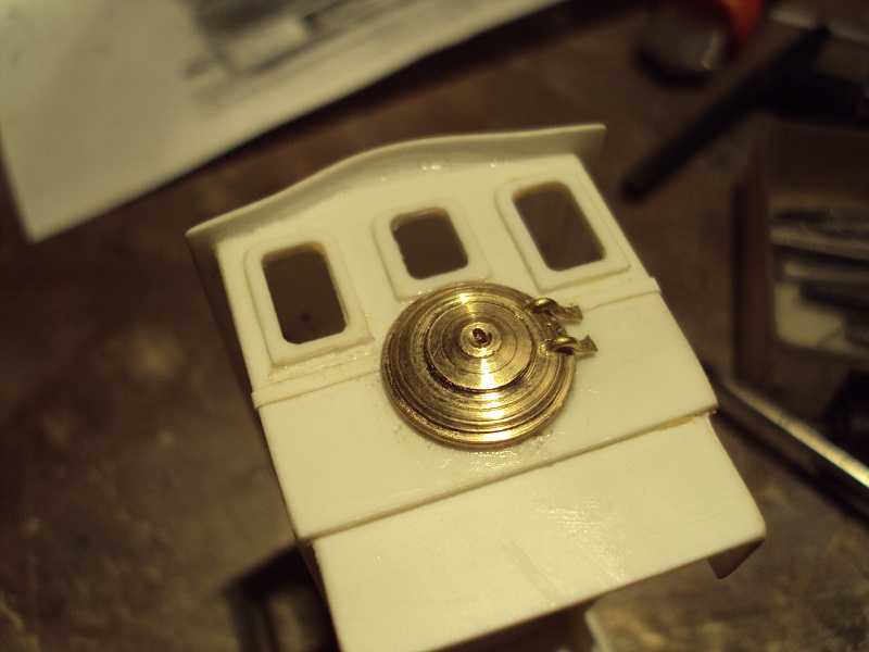

Anche il coperchio della camera a fumo, al quale manca il volantino, è stato messo a dimora:
Coperchio camera a fumo.JPG [ 130.14 KiB | Osservato 13765 volte ]

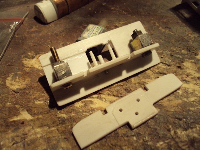

Per unire i due lati del telaio in plasticard da 2mm, che conterrà anche il gruppo ingranaggi, ho inserito ed incollato due cubetti di acciaio, dove due bulloncini da 3mm con relativi dadi uniranno la parete che resterà invece smontabile per eventuale manutenzione.
Tral'altro fanno anche da zavorra:
Telaio ingranaggi.JPG [ 186.62 KiB | Osservato 13765 volte ]

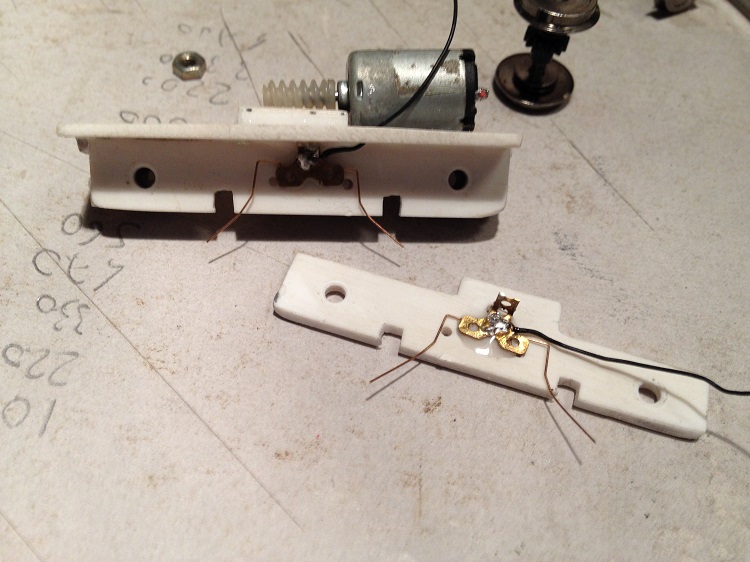

Ecco il gruppo ingranaggi e le lamelle prendicorrente:
gruppo ingranaggi.JPG [ 140.27 KiB | Osservato 13565 volte ]
lamelle prendicorrente.JPG [ 134.38 KiB | Osservato 13565 volte ]
Ora c'è da prendere una decisione: riprodurre biellismi funzionanti o metterci una "pietra", Hem, un coperchio sopra?

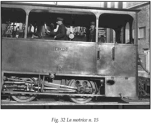

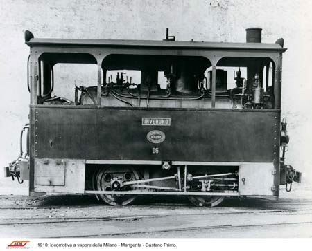

Qualche foto di repertorio:
4194fa242ab77_big.jpg [ 27.65 KiB | Osservato 13521 volte ]
2071950654_d6ac931802.jpg [ 96.43 KiB | Osservato 13521 volte ]
Blonay-Chamby_Ferrovie_Padane_-_4_-_01.jpg [ 136.7 KiB | Osservato 13521 volte ]
