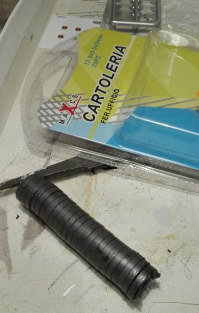

3) Comprate dai cinesi dei magnetini (cfr.foto) di dimensioni più piccole possibili, viceversa dovrete ridurli.
11212017214553.jpg [ 85.42 KiB | Osservato 6598 volte ]

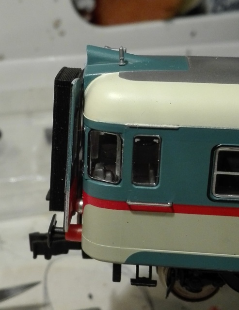

4) Montate con un pezzo di nastro biadesivo il primo gruppo mantice/porta sul rimorchio, destinato a rimanere con il mantice montato e pertanto non soggetto a metti/togli ripetitivi; qualora si volesse staccarlo, in ogni caso non si rischia di danneggiare il modello (per questo suggerimento ringrazio il buon Pierpaolo di Roma).
11212017214427.jpg [ 73.1 KiB | Osservato 6598 volte ]

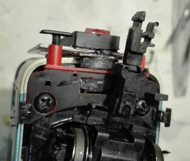

5) Prendete uno dei magnetini (che hanno poli diversi sulle due facce) e riduceteli a spicchi alti circa 3 millimetri, eventualmente limandoli per regolarizzarne la forma.

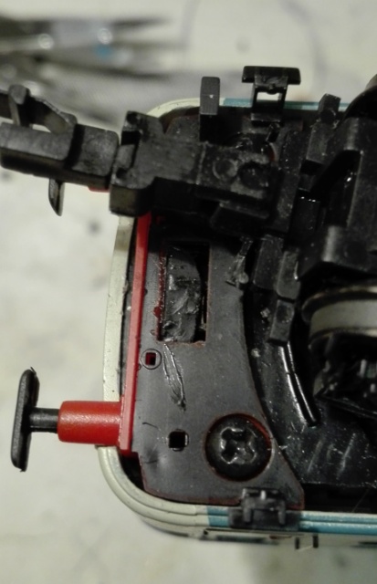

6) Smontate la traversa di testa della motrice dal lato del gancio, e inserite all'interno uno dei magnetini: io mi sono limitato a sfruttare lo spazio presente nella fessura davanti al carrello.
11212017214246.jpg [ 70.58 KiB | Osservato 6598 volte ]

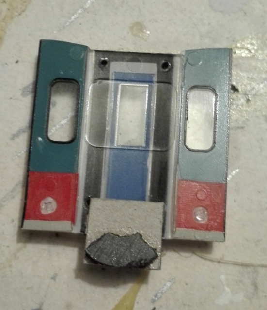

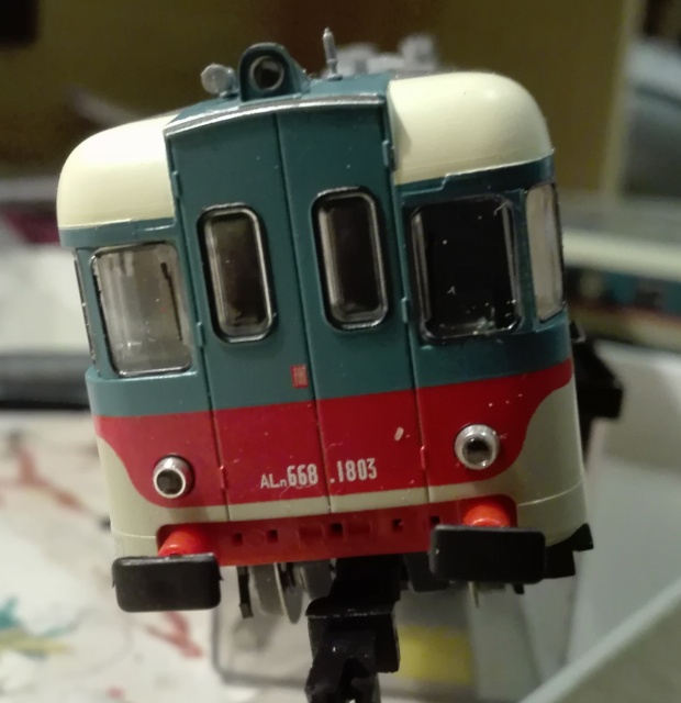

7) Sul retro del gruppo mantice/porta incollate una linguetta di plastica sottile o di cartoncino, alla quale unirete l'altro magnetino in modo che si incastri nell'angolo formato dalla traversa e dalla sporgenza della cassa; soprattutto fate attenzione al polo del magnete per evitare che i due pezzi si respingano.
1121201721423.jpg [ 95.33 KiB | Osservato 6598 volte ]

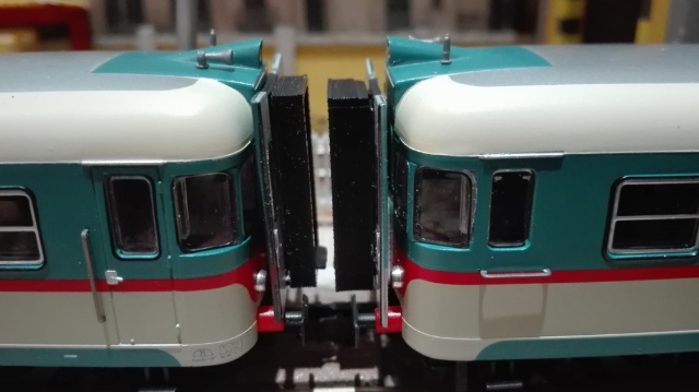

Ora il lavoro è terminato, senza smontaggi laboriosi nè asportazioni di pezzi esteticamente rilevanti: la motrice può viaggiare sia in coppia che da sola, semplicemente montando o togliendo il mantice magnetico che non lascia nessuna traccia, non perde aderenza e nel moto rimane incastrato tra i respingenti e la traversa senza rischio di interferire nella marcia.

A me i due mantici non si toccano, né in curva né in rettilineo. Si quasi sfiorano ma non si toccano. Quindi non ho dovuto fresare l'estremità di uno o di tutti e due gli aggiuntivi.
Probabilmente i tuoi mantici si toccano - e sei dovuto intervenire con lavoro di lima - perché dietro una delle porte hai dovuto fissare il piccolo magnete che, per quanto piccolo e limato, un certo spessore ce l'ha, distanziando così - sia pur di poco le porte aperte dalla carrozzeria.
Ecco due foto delle mie automotrici abbinate senza usare i magneti, ma solo il nastro biadesivo.

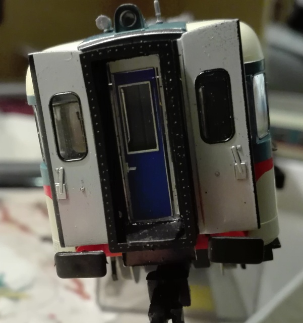

Ecco il particolare delle porte col biadesivo...

E... in un attimo le porte sono applicate a ciascun frontale e possono essere tolte (e rimesse) in un secondo. Però mi piace anche la soluzione del magnetino, che obbliga comunque a intervenire almeno su un mantice.
