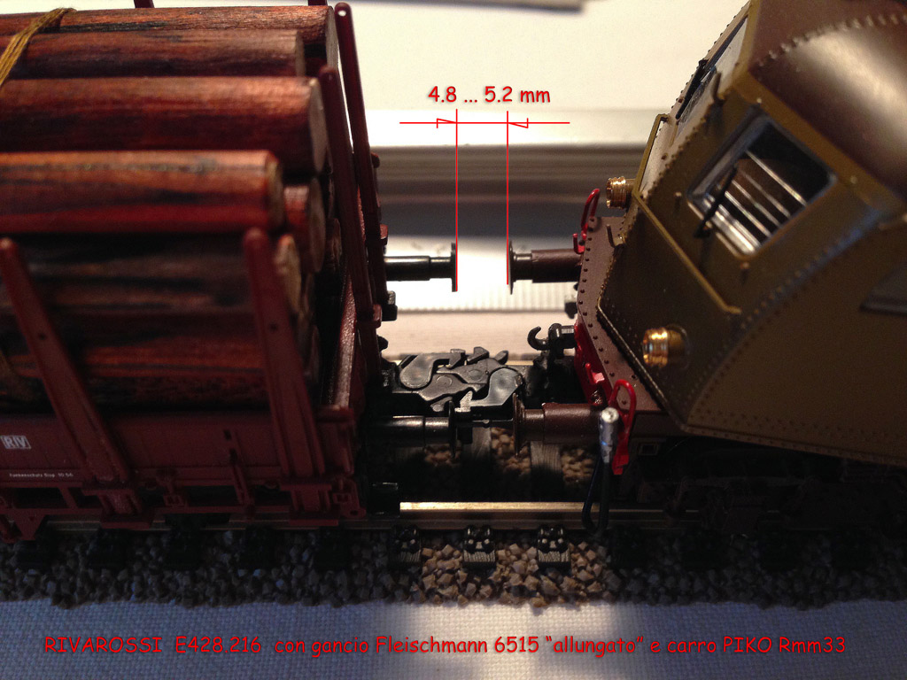

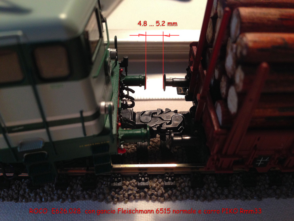

Ho costruito un paio di ganci Fleischmann 6515 "allungati" di 3 mm ottenendo così un allontanamento dei respingenti pari a quello di altre locomotive prive di timone di allontanamento come la Fleischmann 64.111 oppure la Roco E626.028.
L'allontanamento corrisponde a circa 4.8...5.2 mm da respingente a respingente in rettilineo.
In curva R3 la distanza passa a circa 1 mm, il che elimina ogni deragliamento del primo vagone.
Sicuramente un effetto visivo pessimo, ma così le RR E428.216 e la E424.047 possono circolare nel plastico senza problemi.
