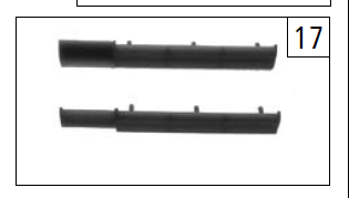

TS - Gehäuse lackiert.PNG [ 14.13 KiB | Osservato 3753 volte ]

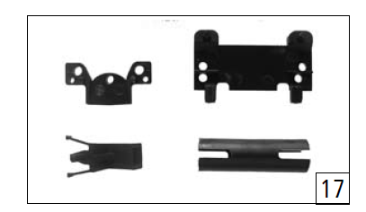

TS - Kupplungskammer Halteplatte.PNG [ 30.46 KiB | Osservato 3753 volte ]

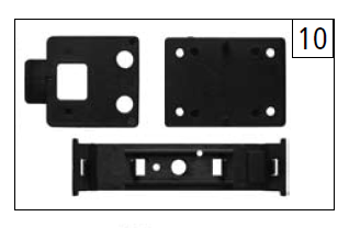

TS - Getriebeboden.PNG [ 27.36 KiB | Osservato 3753 volte ]

Mmh... la prima coppia di particolari con il n.17 paiono i due sfogatoi sul tetto, quindi sono particolari della cassa e non del telaio. L'altro n. 17, dal nome in tedesco sembrano particolari relativi al gancio modellistico e relativa piastra di chiusura; per l'ultimo (n. 10), una parte sembra la piastra metallica che chiude inferiormente il carrello...
tutte ipotesi approssimative, magari qualcuna aiuta.

Si ti ringrazio per quanto riguarda queste parti mi è tutto abbastanza chiaro. Unica cosa su cui nutro dei dubbi è sul collegamento delle linguette di alimentazione del motore al circuito stampato, dovrebbero esserci delle molle di contatto ma non riesco a stabilire come vengono posizionate. Qualcuno che possiede una di queste macchine può delucidarmi magari con una foto ?
Grazie mille!
 Oggetto del messaggio: Re: Montaggio di un telaio per Roco E645
MessaggioInviato: venerdì 26 gennaio 2018, 16:23
Messaggi: 2829
I contatti per il motore,se non erro, partono da sotto il pcb e vanno ad essere posizionate tra i due contatti del motore.
Sono elastiche, quindi facendo attenzione a non collegarle alla Zama, si posizionano una alla volta premendo su di una per poi far entrare l altra.
Poi si posiziona sulla Zama il pcb avvitandolo
Imperativo che le lamelle siano all'interno dei contatti motore.

Farei una piccola premessa: gli esplosi che hai pubblicato fanno riferimento ad una e645/6 di II serie.
In ordine ti dico che quelli della prima foto, come dice Riccardo, sono gli sfiatatoi che vanno sull' imperiale.
Nella seconda foto hai il portagancio NEM e la sua piastra di sostegno da avvitare al telaio; la maschera che va davanti al circuito pcb delle luci sulle testate e il cannotto che collega la testa del giunto sferico del motore alla testa dell' albero che arriva dal carrello motore.
Nell' ultima foto ci sono il copricarter del carrello motore, il "ripiano" dove appoggiare il decoder (la plastica quadrata) ed infine lo spessore di tenuta da inserire tra motore e circuito stampato. Questo pezzo ha due fori laterali che consentono il passaggio di due molle per l' alimentazione del motore (le e645/6 poliedriche hanno le lamelle che dal pcb vanno a toccare i due poli del motore).
