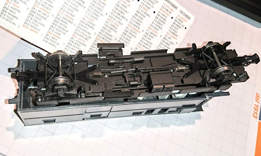

Ciao a tutti,
Vorrei dotare di illuminazione il bagagliaio Di90000 di Acme (art.50805)...ma non ho idea di come fare ad aprirlo senza danneggiare qualcosa.
Allego una foto del sotto cassa. Ho provato a fare leva con un piccolo cacciavite nelle "asole" che si vedono vicino la cassa ma niente da fare, sembra tutto ben incollato.
Qualcuno ha dei suggerimenti?
Fabrizio
IMG_0440.jpg [ 138.74 KiB | Osservato 4272 volte ]

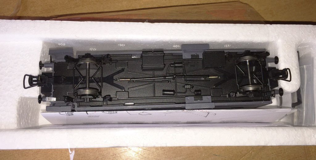

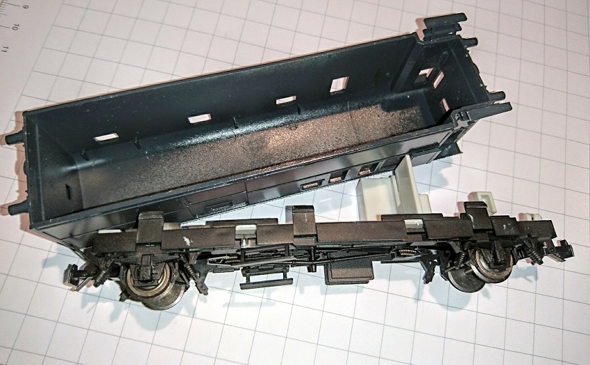

ne ho smontati un paio da modificare: devi fare leggermente leva sui lati infilando una sottile scheda fra telaio e cassa.
ACME (2).JPG [ 191.38 KiB | Osservato 4170 volte ]
ACME (1).JPG [ 183.07 KiB | Osservato 4170 volte ]

Grazie per il suggerimento e le foto! alla fine, dopo un certo numero di imprecazioni, sono riuscito ad aprirlo seguendo le tue indicazioni.
Adesso tocca agli elettricisti.
