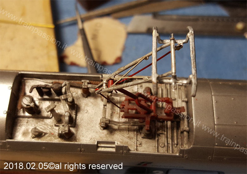

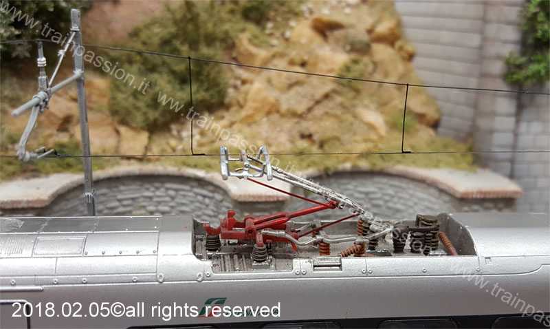

Come da titolo... Dopo aver installato la linea aerea sul tratto di parata del plastico, ho eseguito alcune prove con diversi rotabili. Tutto ok, fatta eccezione per l'ETR610, i cui pantografi vanno proprio per i fatti loro.
Dopo una rapida analisi le considerazioni sono le seguenti:
1) gli archetti sono troppo stretti ed esili per un esercizio reale sul plastico.
2) il braccio che li sorregge ha un evidente gioco sul perno di rotazione
3) il braccio non è simmetrico, cioè è leggermente storto verso destra. Pensavo fosse un difetto del panto che stavo analizzando, ma guardando bene, è presente su tutti
B80205_ETR610_01_M.jpg [ 95.22 KiB | Osservato 7355 volte ]
In figura sono evidenziati i punti descritti.
La soluzione può essere la seguente:
1) sostituzione degli archetti con prototipi home made in ottone da 0.5 mm
2) sostituzione del perno con altro di dimensioni maggiori
3) pericolosa ma necessaria rimodellazione del braccio

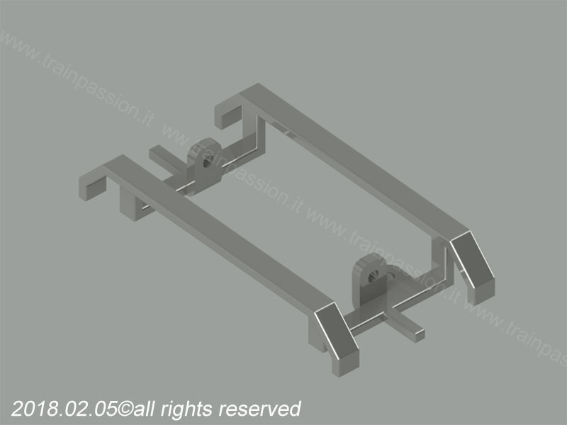

Intanto ho disegnato al cad l'archetto, prima in 3D per avere un riscontro sulle dimensioni

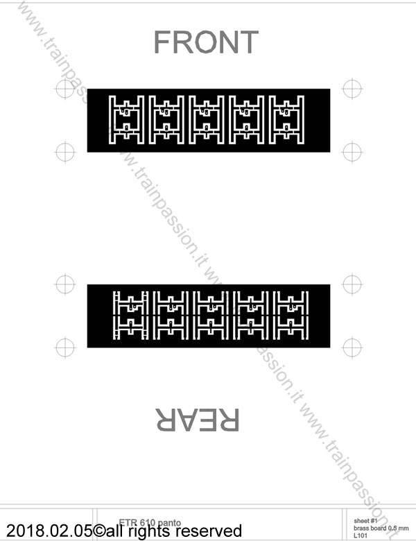

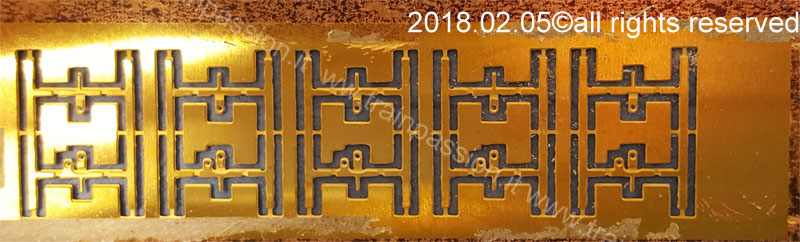

Poi ho esploso il disegno e ho ricavato una mini lastra per la fotoincisione
B80205_ETR610_03_M.jpg [ 70.74 KiB | Osservato 7355 volte ]

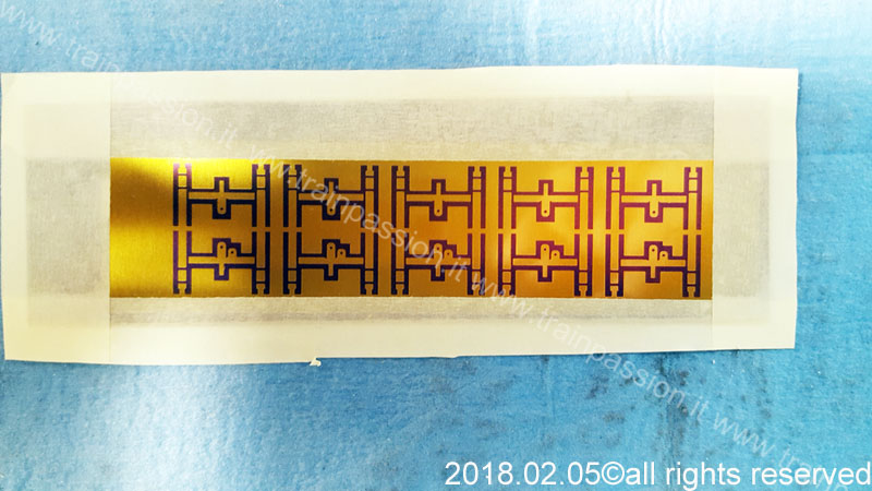

lastra sviluppata pronta per il bagno chimico
B80205_ETR610_04_M.jpg [ 104.78 KiB | Osservato 7248 volte ]
Lastra incisa
B80205_ETR610_05_M.jpg [ 86.3 KiB | Osservato 7248 volte ]

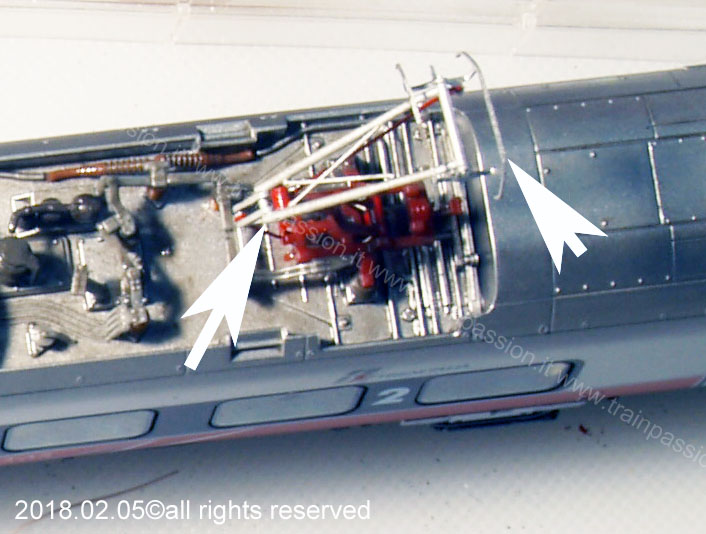

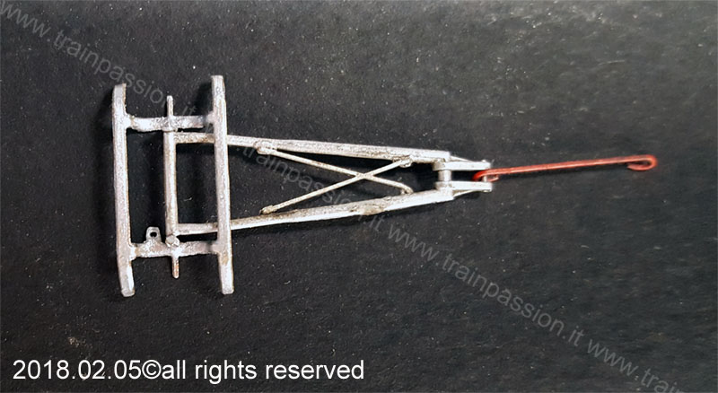

archetto piegato, saldato, verniciato e rimontato sul braccio
B80205_ETR610_06_M.jpg [ 89.36 KiB | Osservato 7248 volte ]
Pantografo riassemblato dopo aver sostituito il perno e applicato una boccola al tirante stabilizzatore, in modo da impedire che l’uncino si incastri sull’archetto
B80205_ETR610_07_M.jpg [ 109.06 KiB | Osservato 7248 volte ]
Pantografo sotto la catenaria
B80205_ETR610_08_M.jpg [ 100.37 KiB | Osservato 7248 volte ]

Già dà un'idea di una maggiore robustezza ..come và il funzionamento ??
 Oggetto del messaggio: Re: Pantografi ETR610 Lima Expert... forse è il caso di rifa
MessaggioInviato: martedì 6 febbraio 2018, 8:52
Iscritto il: lunedì 9 maggio 2016, 16:18
Messaggi: 244
Complimenti davvero, sembra massiccissima; anche io ero convinto che quei pantografi fossero un pò fragilini! :lol:
MessaggioInviato: martedì 6 febbraio 2018, 9:31
Messaggi: 825
Località: Magione
decisamente migliorato, panto più stabile con la sostituzione del perno, superficie più ampia. Provato in linea senza problemi. Vederemo più avanti quando la linea aerea sarà ultimata
