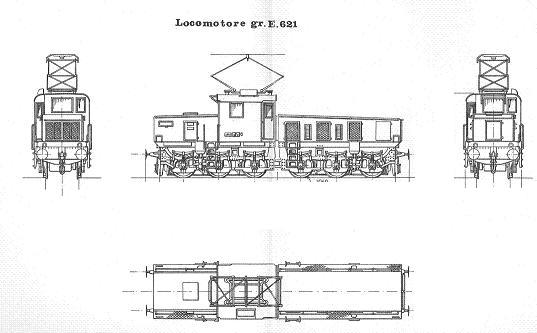

Rifacimento vecchio progetto ....

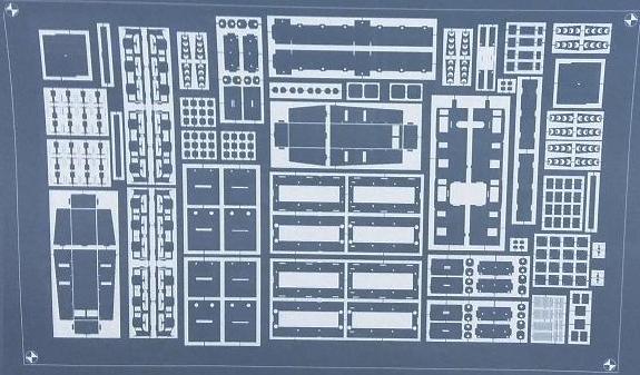

ultimati disegni .........pronti per fotoincisione:

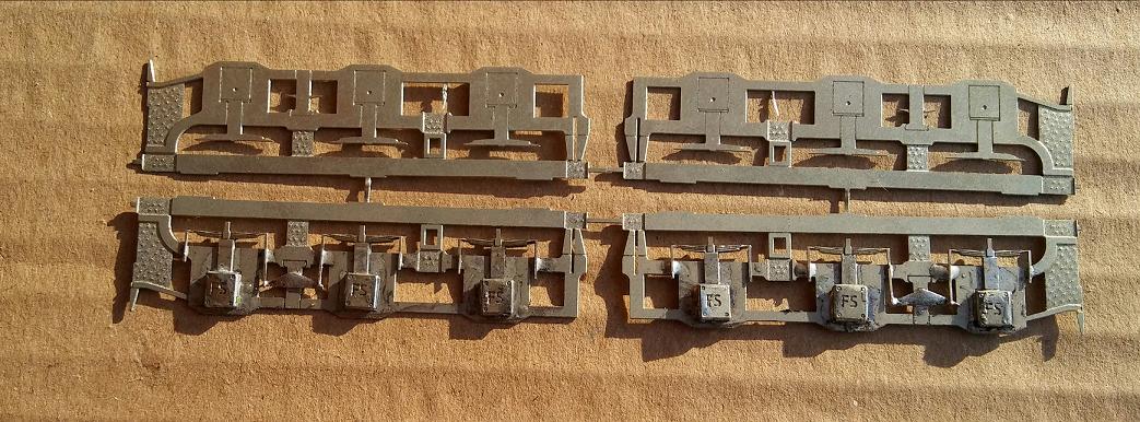

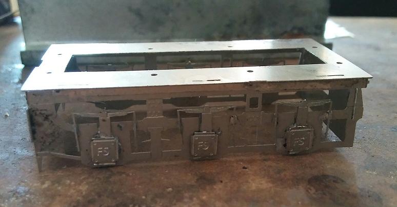

prime prove di assemblaggio

 Oggetto del messaggio: Re: Certi amori non finiscono .... (e621)
MessaggioInviato: mercoledì 18 aprile 2018, 13:25
Messaggi: 410
...........interessante e coinvolgente, ma l'occhio per saldare in squadra.a.a.a.........??? Credo che ci vuole TANTA, TANTA, TANTA PAZIENZA!!!

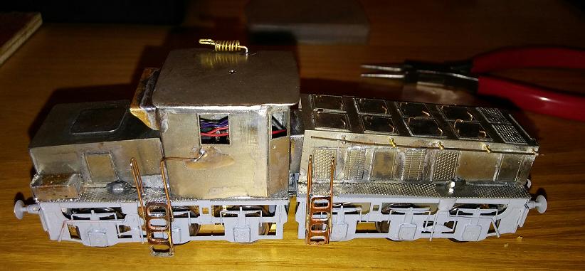

rifacimento.jpg [ 120.27 KiB | Osservato 8866 volte ]

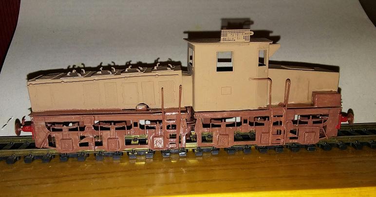

work in progress.....

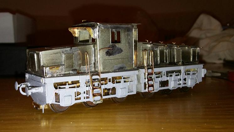

Hai ragione Torrino, sembra facile invece é pieno di insidie velenose ......... comunque piano piano si procede ..... adesso pero' si impone una nuova sosta di ....... controlli (dopo alcuni giorni che non ci metti mano, quando lo riguardi trovi tutto quello che non va...... :lol: :lol: :lol: :lol: )

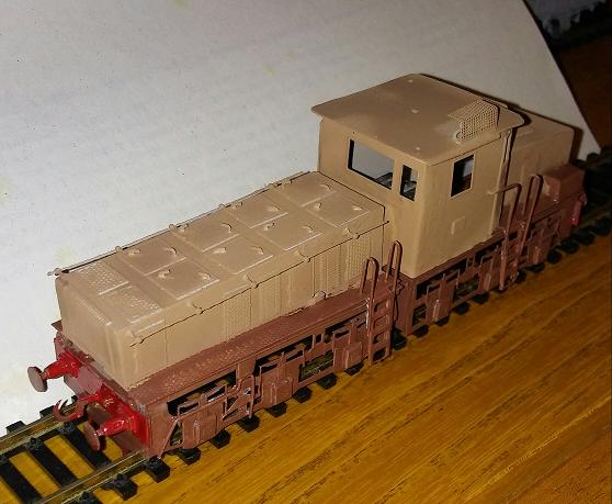

carrouno.jpg [ 57.44 KiB | Osservato 8421 volte ]
carrodue.jpg [ 49.42 KiB | Osservato 8421 volte ]
carrotre.jpg [ 47.91 KiB | Osservato 8421 volte ]
ah, fatele le critiche eh? sono sempre ben accette ...........
MessaggioInviato: domenica 29 aprile 2018, 19:53
Messaggi: 1534
Se posso avanzare una osservazione direi che la saldatura non è all'altezza della buona fattura della lastrina fotoincisa. :wink:

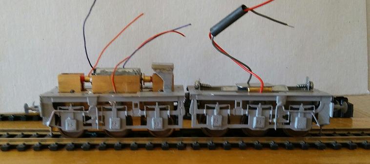

https://youtu.be/endSiggEyRs
Buone prove di trazione.Ora manca un buon invecchiamento e qualche aggiuntivo sempre in autodafé

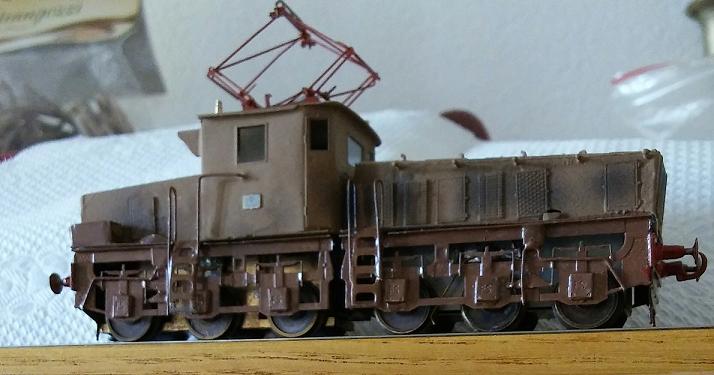

e621fs.jpg [ 40.39 KiB | Osservato 7920 volte ]
alla prossima..................................
