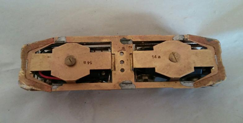

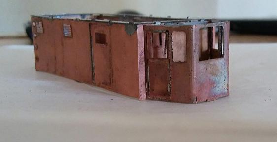

I lavori proseguono come si vede:
avanzamento ftc.jpg [ 111.17 KiB | Osservato 8433 volte ]

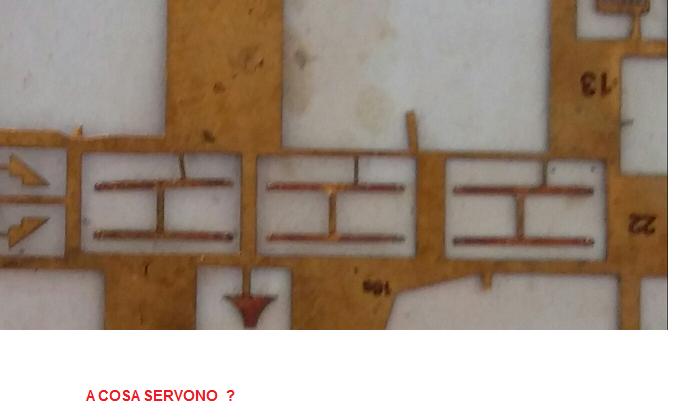

ora pero`mi fermo perche non capisco a cosa servono questi:
QUESITO.jpg [ 23.54 KiB | Osservato 8433 volte ]
Claudio.......aiuto :(

Sono i titanti dei freni...vanno saldati per collegare i tiranti che sono sulla finacata dei carrelli , al centro.
Poi , sulla testatat , non dovevi mettere il triangolo per terminare i longheroni , ma quel pezzo che vedi nella foto a imbuto sotto le astine per i carrelli...

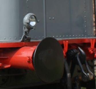

Ok se il terminali dei longheroni sono i triangoli al n. 36 del kit quali sono i triangoli che sorreggono i fari ? nel kit non li trovo.
A me risulterebbe che i fari sono sostenuti come da foto:
supporto fari.jpg [ 9.82 KiB | Osservato 8331 volte ]
grazie per il chiarimento

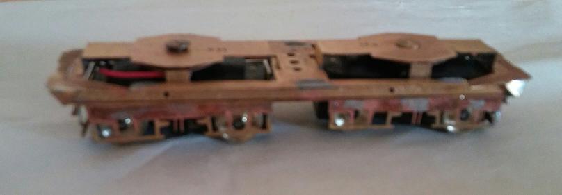

MessaggioInviato: domenica 17 giugno 2018, 21:36
Messaggi: 1031

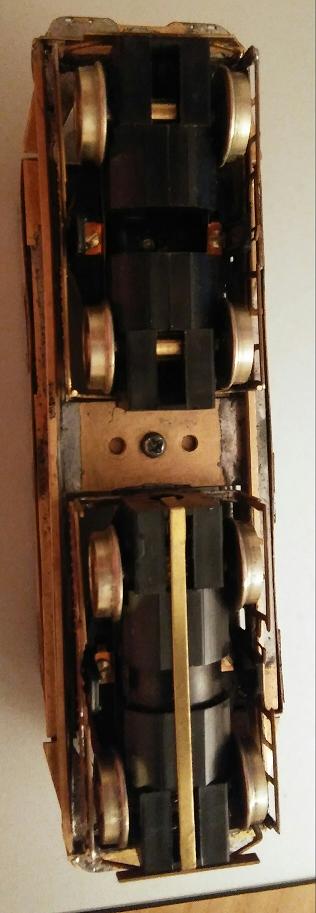

Un chiarimento per chi volesse cimentarsi nel montaggio. Io ho dovuto modificare il telaio dei carrelli del kit in quanto i black beetles che monto sono piu`lunghi rispetto al telaio originale. Si tratta di circa un millimetro e mezzo ma la struttura del carrello non li contiene. Tenetene conto.
carrelli.jpg [ 40.08 KiB | Osservato 8315 volte ]

i fari in fusione sono sostenuti...dalla fusione stessa ossia da un segmento che consente di fissarli nel pancone.
I carrelli Black Beetle andavano ridotti si 1 mm e mezzo ,,,si limano le due estremità nella zona di testa e la cosa non crea problemi di funzionamento.

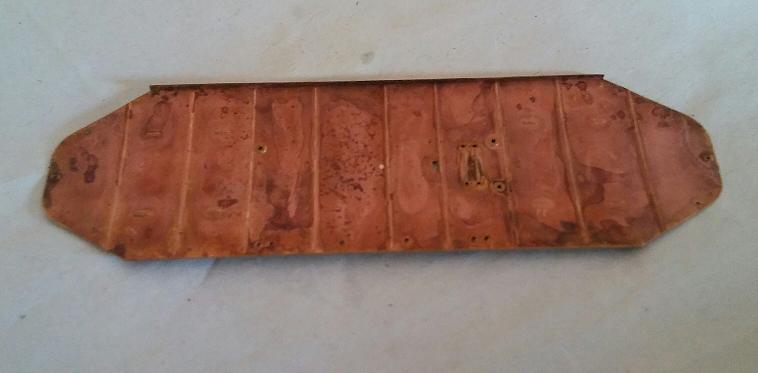

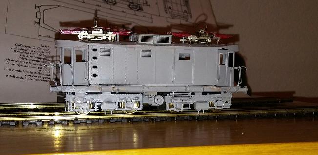

si prosegue
20180706_165800-1.jpg [ 37.71 KiB | Osservato 7832 volte ]

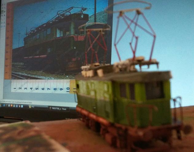

Messaggi: 1031

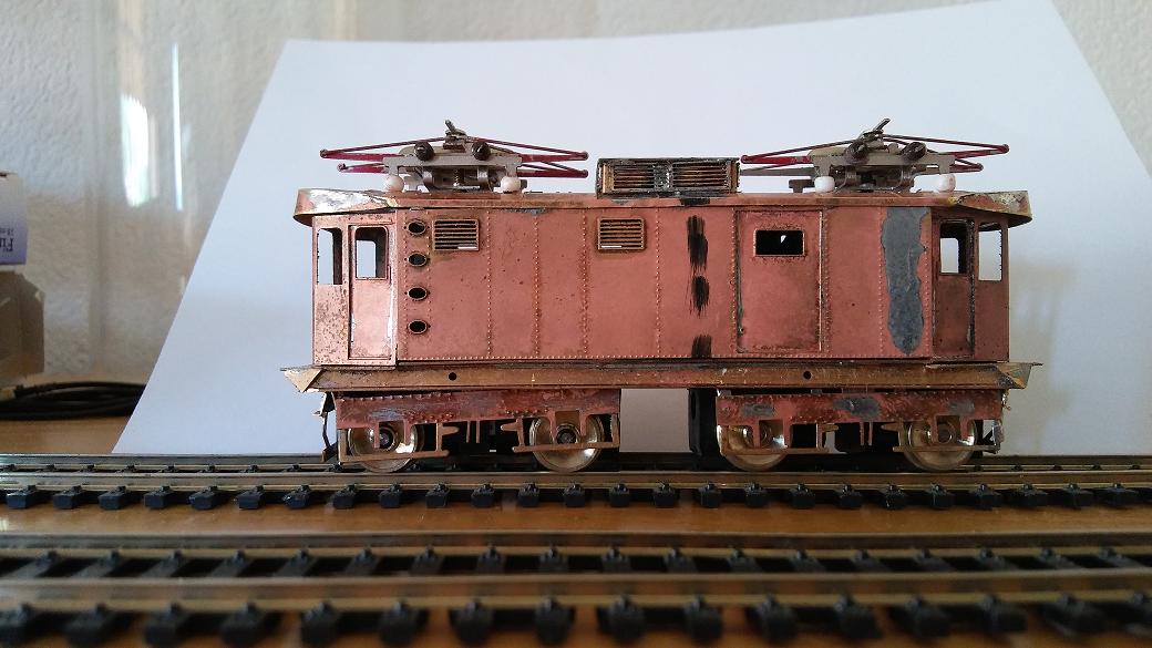

prove prove ........ scusate la qualità dell immagine ..... serve solo per dare l idea ........sarà migliore la prossima
20180711_155115-1.jpg [ 33.88 KiB | Osservato 7650 volte ]
