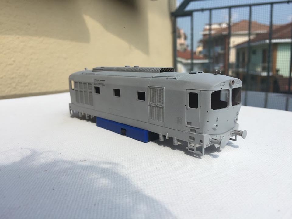

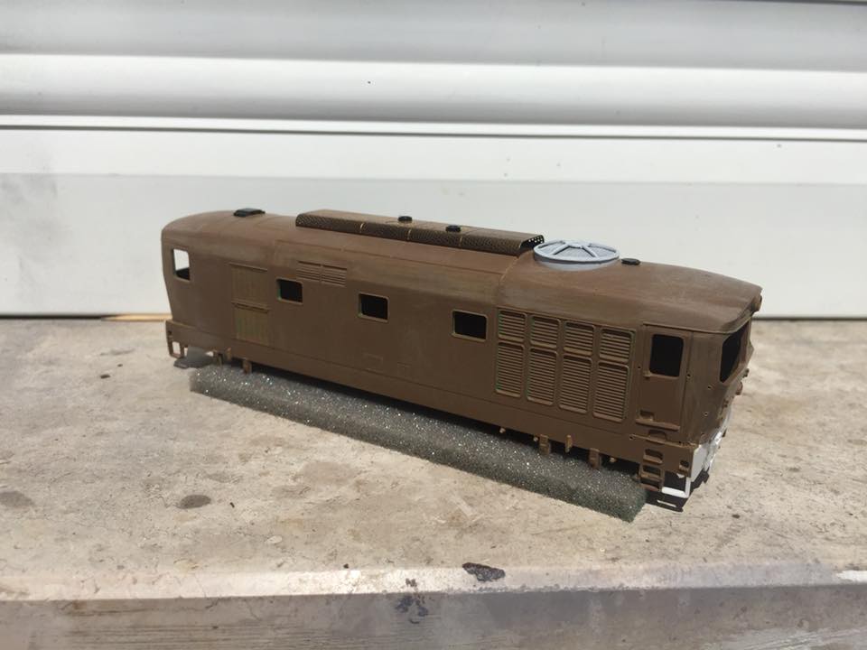

la settimana scorsa acquistai da un amico la D443 1013 oskar in discrete condizioni per elaborarla. Una volta arrivata, scoprii con sconforto che nel trasporto si era danneggiata pesantemente in alcuni punti: Le scalette su un muso erano saltate via, l Ventolona era sfondata e al sottocassa si era rotta una sabbiera. Posta da parte l'incxxxatura, ho iniziato il lungo lavoro di ricostruzione. Ora come ora i panconi nuovi e scalette (in plasticard) sono al loro posto, così come le sedi del gancio modellistico; ho provveduto inoltre a correggere la parte alta del frontale, per renderla più simile al vero. Tuttavia, il problema della ventola rimane irrisolto, e dovrò cercare ricambi... :cry: :cry:
ecco un po' di foto:
d4432.jpg [ 53.1 KiB | Osservato 10532 volte ]
d4431.jpg [ 56.06 KiB | Osservato 10532 volte ]
d443.jpg [ 51.77 KiB | Osservato 10532 volte ]

ma perche l'hai decolorizzata?
solo per rifare le scalette o il pancone che comunque si monta a parte non serviva rifare tutto, hai forse qualche idea che mi sfugge?
il pancone mi sembra molto ben fatto, complimenti.

L'ho sverniciata per correggere con carte abrasive e limette...mi è dispiaciuto un sacco doverlo fare, ammetto :|
comunque ora sono nei casini: la ventolona sull'imperiale è risultata fragile e si è praticamente distrutta, devo cercarne una di ricambio...e con la nuova situazione di Oskar-Raxo non sono affatto sicuro di riuscire a reperirla...Temo dovrò bloccare i lavori, e alla peggio cerco una nuova cassa da lasciare immacolata:cry: :cry:

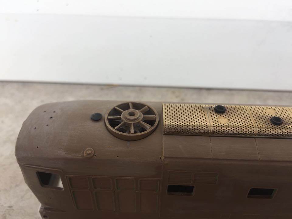

ho il modello , gli dò una guardata...se riusciamo la facciamo in fotoincisione e la inserisco nella prima lastra che faccio...
fai qualche foto dello stato della ventola...per capire cosa dobbiamo rifare.

ciao Claudio! Sarebbe il massimo...e mi caverebbe da un bel problema. Ecco una foto della ventola: in pratica rimane il corpo centrale, ma la reticella e l'intelaiatura superiore erano distrutte.... :| Spero davvero si possa risolvere tutto per il meglio.
IMG_5521.JPG [ 32.42 KiB | Osservato 10354 volte ]

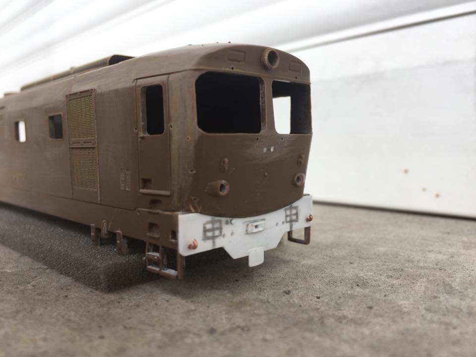

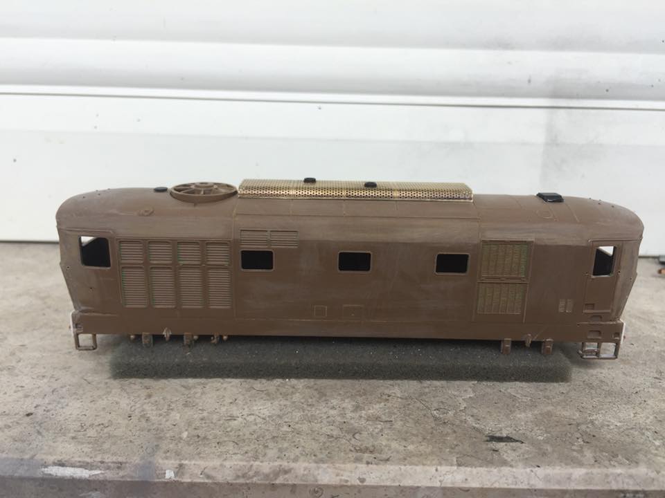

ecco lo stato dei lavori ad oggi: panconi forati per i nuovi aggiuntivi. Allego anche una foto migliore delle condizioni della ventola.
d4435.jpg [ 36.43 KiB | Osservato 10292 volte ]
d44353.jpg [ 46.47 KiB | Osservato 10292 volte ]
d44324.jpg [ 53.38 KiB | Osservato 10292 volte ]

ho risolto per la ventola!!! ricambio della D345 roco (2,65€, si può fare...) dopo confronto con macchina di un'amico (AndreaR410 qui sul duegi!). E ora terminiamo 'sta d443! :mrgreen:

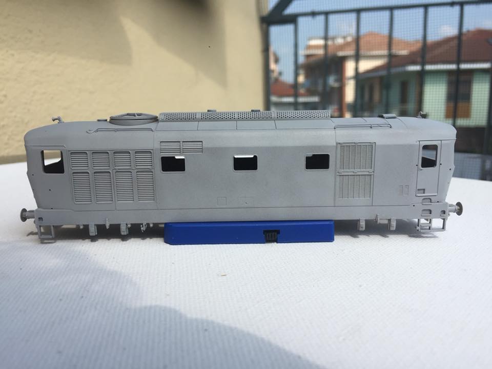

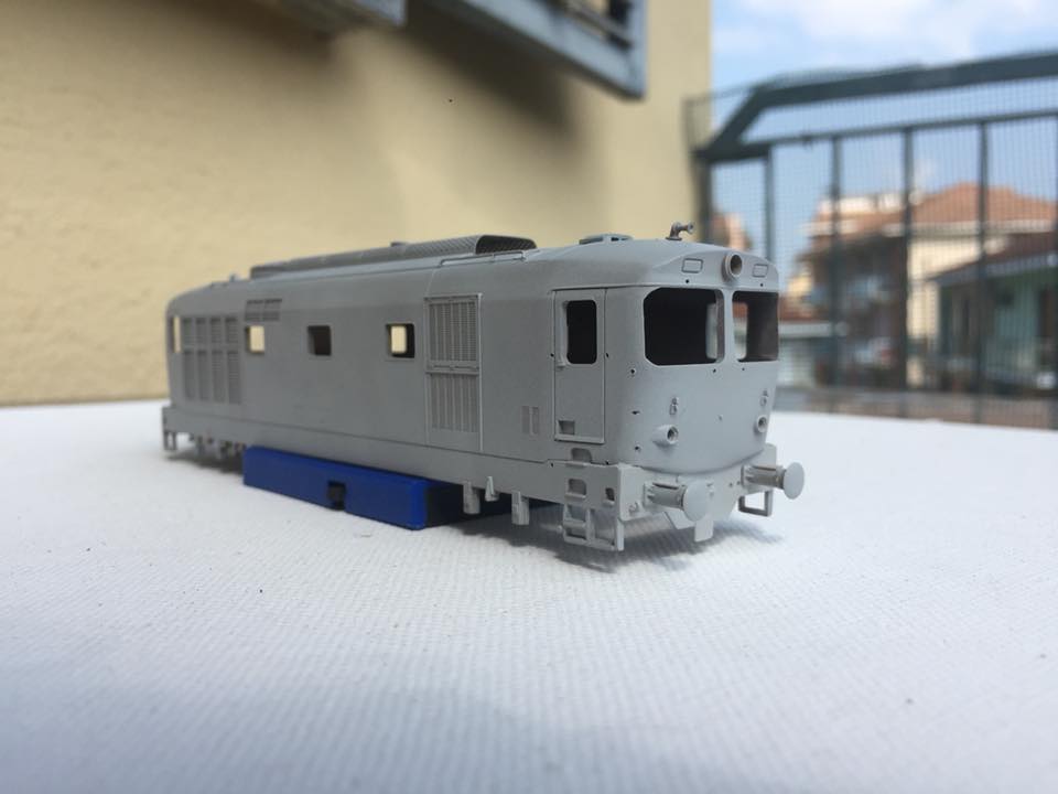

aggiornamento: ricostruzione finita!
ecco la cassa con una mano di primer grigio Vallejo ad aerografo, appena finisco sti ca**o di esami riprendo applicando la livrea...

mi ero dimenticato le foto :mrgreen: :oops:

Davvero ottimo il risultato estetico con la correzione della curvatura del tetto cabina, ora la sagoma frontale della D443 vera è ben riconoscibile! :D

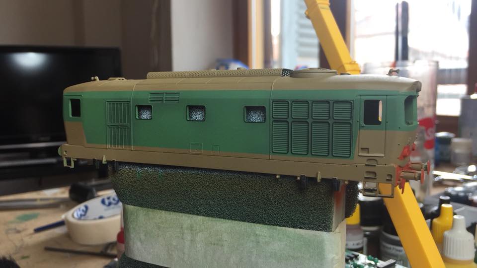

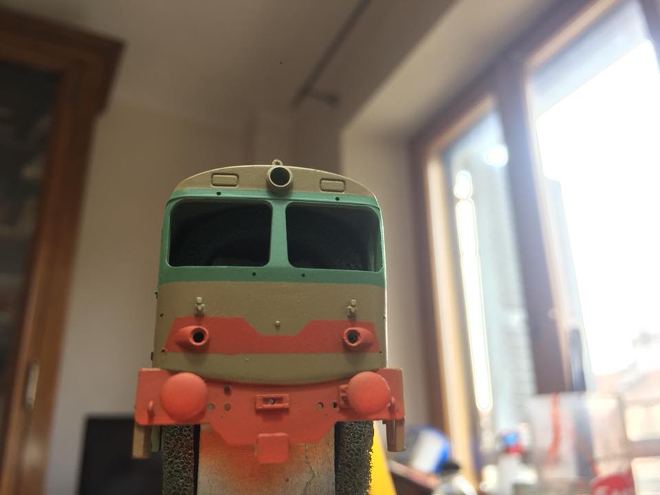

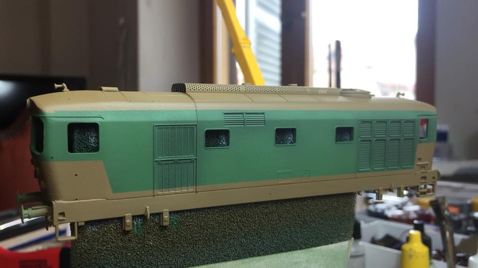

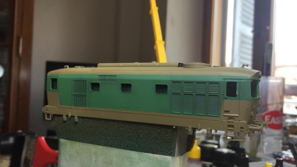

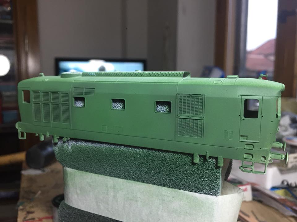

ecco qua aggiornamenti: finiti gli esami ho potuto compiere passi avanti decisivi.
dopo la mano di primer bianco vallejo ho proceduto ad applicare la livrea: primo il magnolia (mix di smalti Humbrol matt-satin (80-131-88, più molak). Su questa base ho poi eseguito il postshading ad aerografo, sempre con il mix di humbrol ma più scuro, passando sulle griglie e su montanti e quant'altro. A terminare, ho schiarito le parti piane dei pannelli con la stessa miscela ma schiarita.
L'isabella è puravest, diluito con acqua di rubinetto (... :oops: ) e applicato in più mani sottilissime. Ho eseguito anche in questo caso postshading mescolando qualche goccia di ocra e giallo all'isabella e schiarendo dove necessario. I Baffetti frontali e il pancone li ho verniciati con Humbrol matt 60, previa mascheratura. Ho poi ritoccato vari elementi (guarnizioni griglie, ecc) con nero acrilico a pennello.
d44310.jpg [ 38.97 KiB | Osservato 9049 volte ]
d4439.jpg [ 51.02 KiB | Osservato 9049 volte ]
d4438.jpg [ 47.29 KiB | Osservato 9049 volte ]
d4437.jpg [ 39.73 KiB | Osservato 9049 volte ]
d4436.jpg [ 60.07 KiB | Osservato 9049 volte ]
