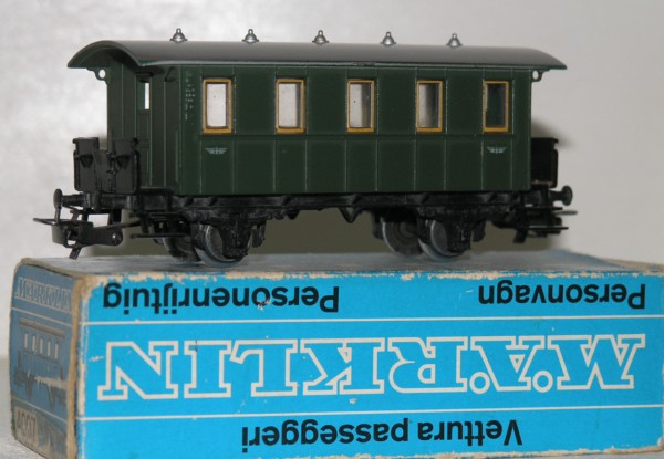

Mi trovo nelle condizioni di dover isolare le ruote di alcune carrozze marklin in c.a.
Il problema è che oltre a essere quasi impossibile ila loro rimozione essendo inserite in supporti metallici con il foro piccolo, ho l'impressione che questi supporti facciano da ponte e quindi anche riuscendo a sostituire gli assali con altri in c.c. sarebbero sempre in corto circuito per via dei supporti ponticellati, anche la sostituzione con assali in plastica la vedo dura per via dei supporti con il foro piccolo.
A questo punto pensavo di rivestire la parte di ruota a contatto col binario con una vernice o altro prodotto isolante ma anche resistente al rotolamento, esiste qualcosa del genere?
Qualcuno si è trovato a dover risolvere lo stesso problema?
Ringrazio sin d'ora chi mi saprà dare un valido contributo.
Allego le immagini dei rotabili.
Massimo
Scan0057ter.jpg [ 60.78 KiB | Osservato 11638 volte ]
Scan0057quater.jpg [ 65.37 KiB | Osservato 11638 volte ]
