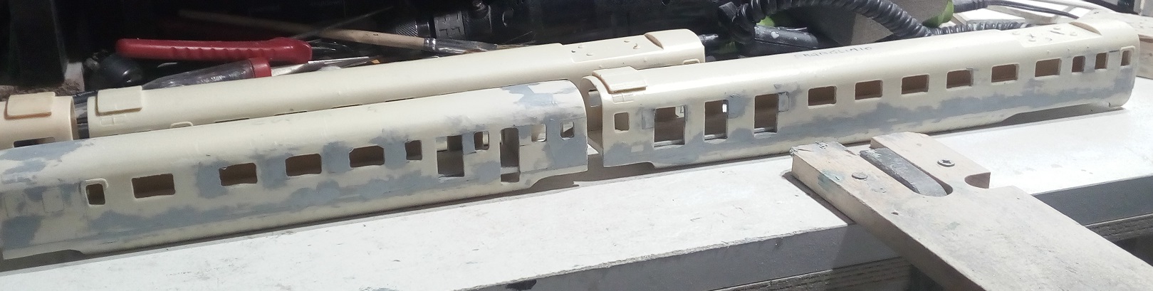

Gentili amici, sono di nuovo qui con voi con l’intenzione di presentare un modello da me sempre agognato, ma mai posseduto per ovvi motivi di costi. Adesso mi trovo nelle condizioni di poter realizzare un sogno e desidero parteciparvi questa impresa, come è stato per l’ATR 100 da poco completato. Come si dice “l’appetito vien mangiando” e sperando di non ingozzarmi ho voluto assecondare un’ambizione certamente sopra le righe, ma con l’eterna costanza e tenacia che mi hanno sostenuto fino ad ora.
Ma passo a descrivere le mie peripezie modellistiche con la speranza di sollecitare qualche vostro desiderio nascosto. Anni fa realizzai delle scocche in resina (come mia abitudine) raffiguranti un ETR 250, che però potevano essere utilizzate anche per un ETR 300. La verità è che l’Arlecchino era più semplice da configurare in quanto le carrozze da realizzare erano solo due (per lo meno due testate uguali e due carrozze identiche, con qualche differenza minima) formate da quattro carrozzerie superiori e quattro telai bombati. Inoltre la riproduzione delle fiancate carrelli era semplificata dall’esistenza dei carrelli Z1040 prodotti dalla LIMA per le sue ALe 601. Tutto il materiale occorrente era in mio possesso per cui mi accinsi all’impresa. L’unico neo in quella costruzione è che all’atto pratico la marcia del convoglio non mi soddisfaceva completamente.
Oggi, avendo a disposizione alcune scocche ancora, residui di quella produzione, ho deciso di realizzare l’impresa più grande: un ETR 300. Si tratta di riprodurre sette elementi di convoglio e quindi sette modelli in scala H0 che devono interagire tra di loro per rendere veritiero un convoglio il più realistico e armonico possibile. Ho progettato allora di dividere il treno in tre sezioni distinte, due sezioni d’estremità (carrozze 1 e 2, sezione n. 1 e carrozze 6 e 7 per la sezione n.3) e una sezione centrale ( n. 2 ) formata da tre carrozze dedicate ai servizi, che non devono essere motorizzate e quindi destinate ad essere trainate. Le due sezioni di testa, quindi, devono possedere una motorizzazione autonoma, in grado cioè di muoversi autonomamente qualora venissero staccate le carrozze centrali. Lo spunto per la realizzazione di questo progetto è derivato proprio dall’ultimo lavoro con i convogli delle automotrici tedesche SVT 137, quelle che mi hanno ispirato nella realizzazione dell’ATR 100.

Commento file: Una scocca del modello precedente già modificata.
Un ETR di classe ETR 3003.jpg [ 207.18 KiB | Osservato 12846 volte ]

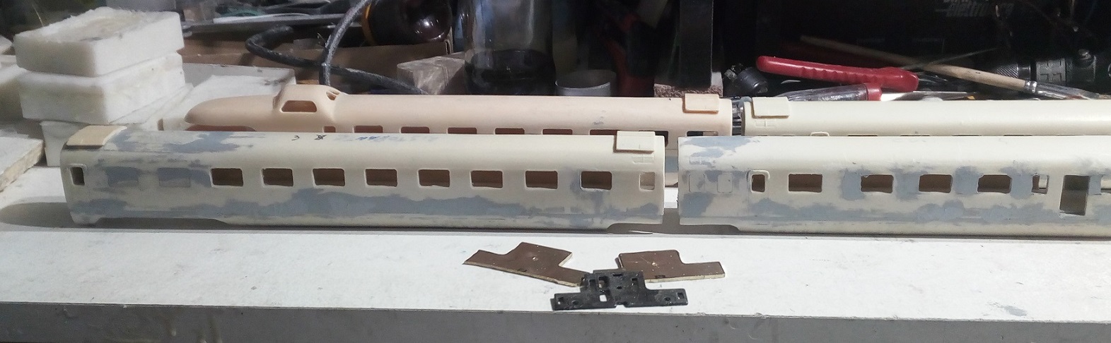

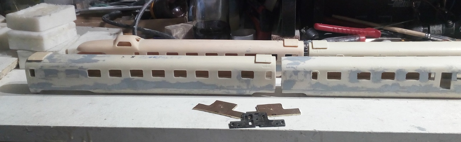

Nelle varie ricerche dei modelli tedeschi in rete mi sono imbattuto in convogli di tre elementi, utili per l’ATR, ma anche in convogli di due elementi che in prima analisi non sembravano utili per nessun lavoro successivo, In un secondo momento però ho riflettuto sulla genialità della motorizzazione presente su questi modelli tedeschi e mi si è accesa una lampadina! Se riuscissi ad adattare questa motorizzazione al passo utile per un ETR 250? Questa domanda mi ha portato ad ampliare le mie vedute e così ho alzato l’asticella. Il passo verso la riproduzione di un ETR 300 è stato breve.
Qui si è materializzata la scommessa più audace, come realizzare un carrello che avesse il passo giusto di 34,48 mm, proprio di un ETR, derivandolo da un carrello il cui passo interasse è di 37,93 mm del modello tedesco, mantenendo però la stessa qualità di marcia e di scioltezza di questo. Mi sono accinto allora a smontare completamente il carrello motore del tedesco e ho disposto i pezzi sul banco. Si trattava di riprodurre le pareti del carrello motore che sono in ferro dolce e sono tenuti insieme da una vite, con bullone dalla parte opposta. Queste due pareti posseggono delle feritoie combacianti in cui vanno incastrati i supporti in plastica che reggono le viti senza fine e gli ingranaggi di rinvio, il superiore dei quali è collegato direttamente al motore tramite l’albero di trasmissione in plastica, inserito in un ricettore conico applicato al rotore del motore. Munito di seghetto da traforo e tante lame per metalli ho cominciato con il disegnare i contorni delle pareti su una lastrina di ottone da 1,5 mm, forando il centro che corrisponde al foro di blocco della vite con bullone. Le foto danno meglio l’idea del lavoro svolto. Ritagliati i pezzi ho cominciato a limare i contorni dopo aver sovrapposto la parete originale su quella da copiare. In sostanza la paretina originale mi è servita da guida per la limatura e la realizzazione di tutte le feritoie. Ho tralasciato di praticare i due fori che interessano gli assi motori in quanto questi dovranno essere spostati verso il centro per ridurre la distanza del passo a 34,48 mm. La stessa operazione è stata eseguita sulla seconda paretina, visto che devono essere uguali per reggere i supporti degli ingranaggi.
L’asse orizzontale munito delle viti senza fine che producono il moto sulle ruote dentate degli assi è un pezzo unico in metallo (probabilmente acciaio armonico) e ha costituito la perplessità iniziale più forte, in quanto mi lasciava il dubbio che si potesse calettare perfettamente anche sugli assi spostati verso il centro. Per mia fortuna le eliche delle viti senza fine sono abbastanza estese, tanto da interessare sufficientemente i denti delle ruote e trasmettere il moto ineccepibilmente.
Finito tutto il lavoro di adattamento delle paretine ho riassemblato il tutto ed il risultato è stato stupefacente. Alla prima corsa di prova in linea il moto è stato più che “liscio”. Naturalmente ho dovuto adattare anche il mantice intercomunicante che non mi ha fatto tribolare più di tanto. E’ bastato ridurne le dimensioni in profondità e in sagoma, per farlo rientrare nella linea delle scocche. Le foto danno l’idea del procedimento a cui è stato sottoposto il carrello originario.

Commento file: Le paretine pronte per essere traforate.
Un ETR di classe ETR 30018.jpg [ 237.51 KiB | Osservato 12774 volte ]
