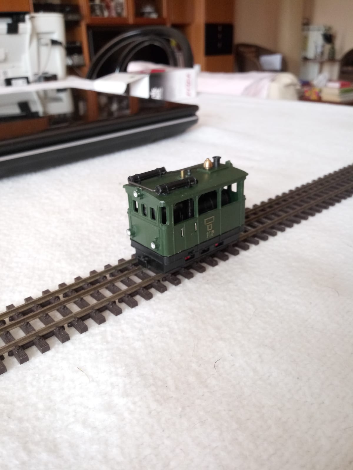

Ho recentemente acquistato la motrice tramviaria che vedete in foto.
Mi servono alcune dritte su come aprirla senza danneggiarla, mi hanno detto che è una Lima anni 80.
Grazie da Ruggero

Non ricordo di avere mai visto sui cataloghi Lima tale motrice.
Anzi, non mi risulta nessuna produzione a vapore in H0e.
Tram elettrici con assi intercambiabili mi pare di si, ma in H0m.

Questo tram non lo possiedo ma lo conosco: è uno stampo Egger Bahn, commercializzato da Lima nelle annate 1966/1967 e "spacciato" per scala N. Era infatti contenuto nel catalogo Micromodel N.
Ecco il link dal sito Rivarossi Memory-Lima Tribute: http://www.rivarossi-memory.it/LIMA/Cataloghi/Lima_1966-67_It/Lima_1966-67_It.htm
Per quanto riguarda l'apertura non ne ho idea, ma Egger Bahn mi pare che le casse le incastrasse sulla meccanica (universale).

svita il fumaiolo, fai con molta calma, la cassa è ad incastro sul telaio, occhio alla canna del fischio (presumo rappresenti quello), è il tubetto che fuoriesce al centro del tetto che dovrebbe essere solo ad incastro se il proprietario originale o Jouef non l'ha incollata, visto che tende a perdersi.
Se viene via facilmente solo estraendola è meglio, la cassa si può sfilare anche lasciandola ma con molta attenzione, se la fletti troppo si rompe.
più o meno è sempre la stessa procedura per tutte le locomotive Egger Bahn o Jouef VE/Playcraft, a volte il telaio è bloccato anche da un paio di viti inferiori in base al tipo di motorizzazione (estratto dell'articolo)
http://www.egger-bahn.nl/egger%20voie%2 ... 0jaar.html
se vuoi recuperare anche le carrozze occhio che abbiano gli scalini a posto (al 99% sono rotti), i carrelli con i ganci ad occhiello sono quelli delle prime carrozze tipo X (false) della Lima in scala N
p.s. anche se venduto come tale, assomiglia solo al "gamba de legn",
x info sull'originale cerca Kastenlok OEG 102

Grazie Massimo per il prezioso contributo.
Ero riuscito a separare la cassa dal telaio ma il fumaiolo mi impediva la completa estrazione.
Prima di fare danni ho chiesto a chi sa, in rete non avevo trovato niente a riguardo.
Prima di metterlo sui binari vorrei fare una piccola revisione/manutenzione, poi le carrozze a 2 assi a terrazzini e magari una a carrelli (art 311 del catalogo Lima citato da AndreaR410).
